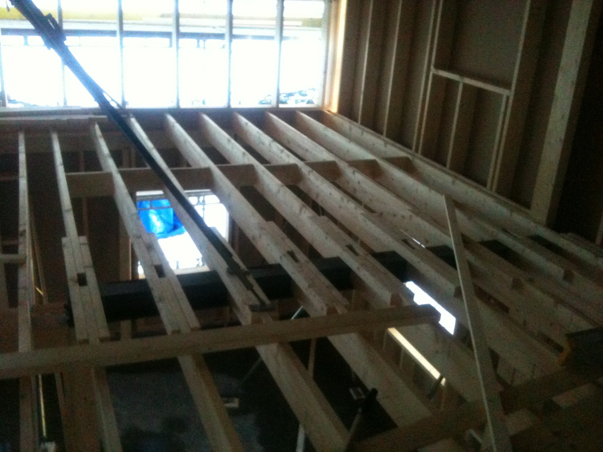

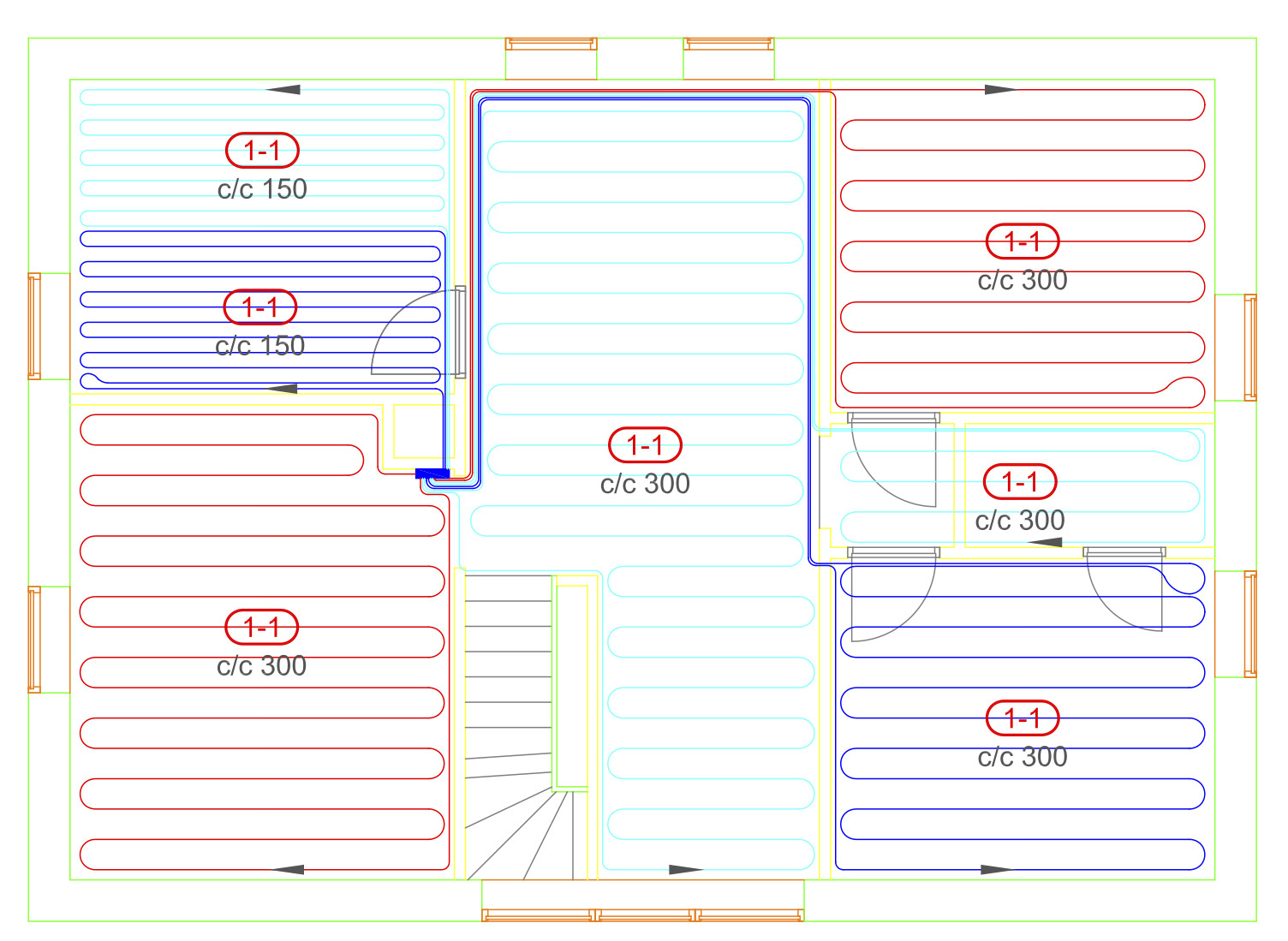

Jag hade också tänkt fräsa spår i spånskivor då dessa redan är lagda. Problemet som jag har är att jag riskerar försvagningar i spånskivorna då jag måste fräsa längs med bjälklaget för matarslangarna (som mest 7 st slangar). Bjälklaget ligger med CC40cm förutom de två vänstra rummen som har bjälklag på CC30cm. Bjälklaget är dessutom förstärkt med 2st kortlingar per bjälklagsfack.
Det är 16mm slang + plåt som ska ner i 22mm spånskiva.
Någon som har erfarenhet, kommer det att bli ett sviktande golv om man fräser ner allting precis enligt ritning? Alternativet är eventuellt att borra hål och sticka ner slangen under skivorna för att sedan kunna fiska upp slangen ett par meter bort.

thomasx skrev:Lite gammal tråd jag snubblade över här tydligen. Men för den som går i liknande tankar så kan jag berätta att jag har idag fräst 60m spår för golvvärme i spånskiva och det gick som en dans. Med rätt verktyg, mallar och inställningar är det inga problem alls och varken jag, maskinerna eller ens frässtålen har gått åt. Jag fräste först med en 16mm not-fräs i tre pass och därefter med en 19mm hålkälsfräs, vilket gav en nyckehålsprofil på spåret. I denna passar aluminiumplåtarna så bra att de snäpper fast perfekt, och slangen snäpper in i plåtarna så allt sitter som gjutet direkt, inga problem få vare sig slang eller plåtar att ligga på plats under läggningen.
Jag sparade flera tusen på att köpa vanliga golvspån istället för förfrästa och en hel del pyssel i och med att jag inte behöver ligga och passa in de förfrästa sektionerna för att få allt att passa med golvbrunnar och vårat "oformliga" badrum med 9 innerhörn och 4 ytterhörn. Det blev inte bara billigare utan även enklare och betydligt bättre.

Jag har beskrivit ganska mycket tidigare i tråden vill jag minnas om hur jag gjorde, och det finns även en schematisk bild på min mall. Så var gärna lite mer specifik kring vilka delar du vill ha en mer exakt förklaring av.
