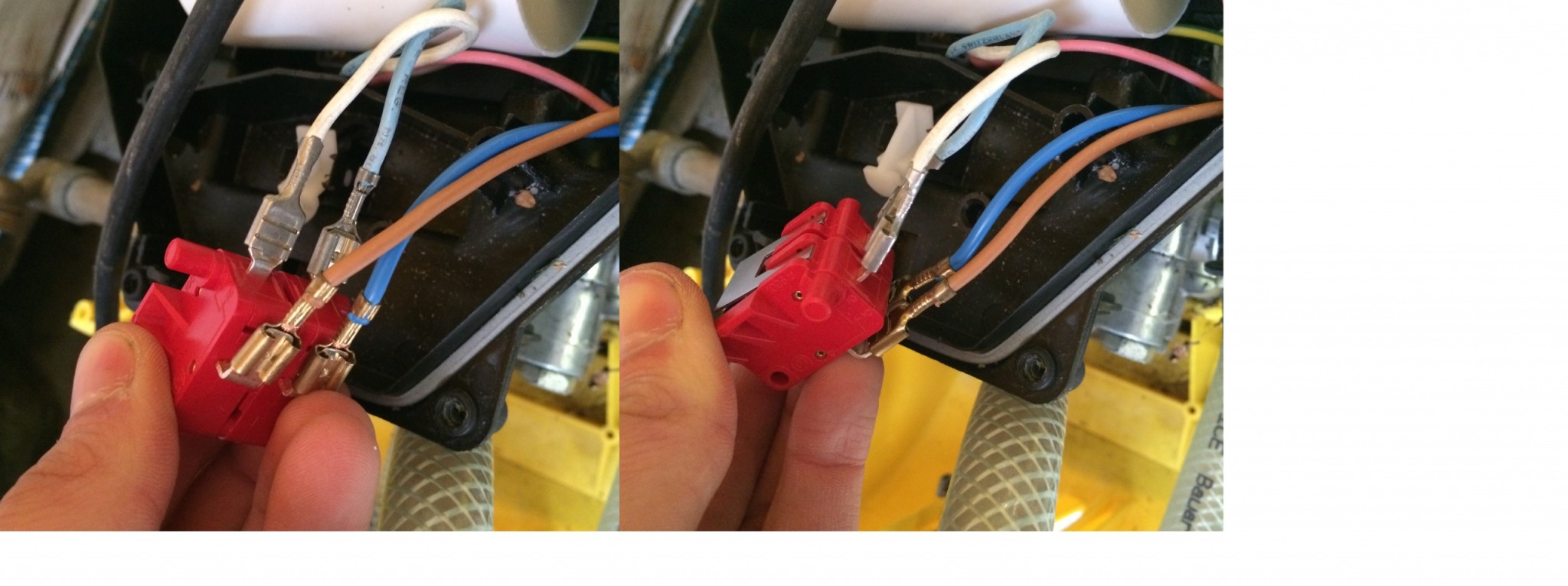

Jag skulle vilja veta hur detta eldon fungerar? Eller vad det heter så kan jag ta reda på det
Inkommande ledare (blå +brunt) är själva matningen 230v
Trycker man ner bläcket så startar apparaten, men vad händer i donet.

Det är väl helt enkelt en tvåpolig strömbrytare!? Hur sitter den monterad, dvs vad är det som fysiskt påverkar blecket?
Vad som händer är att du får en slutning mellan brun - vit och blå - ljusblå.
Jag tror att tommib och Bo är helt rätt ute. Det ser ut som mikrobrytaren i en Kärcher K 670. Brukar vara tryckbrytaren som kan kärva i dem...
Tack, Yes Christer, det måste vara tryckbrytaren som kärvar. Öppnade upp den och smörjde fjädern som värkar ordnat det.
