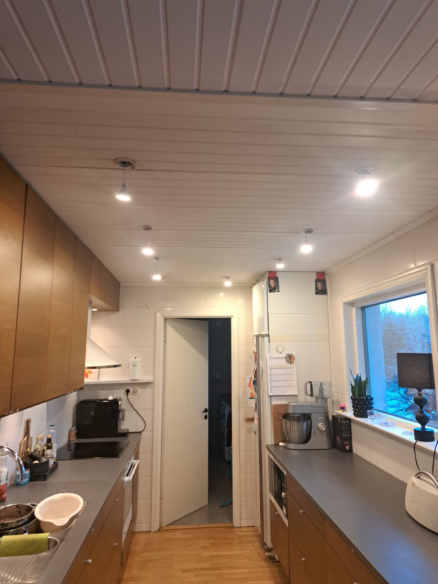

Hej. Jag har konverterat 3 rader med 4st. spotlights i köket från halogen G4 till led. Alla drivdon samt lampor utbytta. 1 drivdon till varje rad med spottar.
Det konstiga här är att en och samma rad vill flimra från och till. Har bytt drivdon mellan raderna, lampor mellan raderna och det är ändå samma rad som flimrar. Inte de andra, de fungerar klockrent. Ingen dimmer finns.
Drar jag ut en lampa medan de lyser på den flimrande raden och stoppar in den igen slutar de flimra en stund för att sedan återkomma. Slår jag av på strömbrytare och slår på blir det ingen skillnad.
Tar jag ur en lampa och inte sätter tillbaka den slutar det flimra ett tag sen börjar det igen. Någon som har en idé?
Mvh
  • Kök med vit paneltak, LED-spotlights installerade. Träskåp och grå bänkskiva synliga. Flera spotlights i taket, vissa flimrar.
Vad är det för typ av ljuskällor, konstant ström eller konstant spänning?
Är det konstant ström så kan en av de fyra ljuskällorna vara dålig.
Så kan möjligen vara fallet också med konstant spänning, men det är mer osannolikt.
I båda fallen kan det vara värt att kontrollera alla skarvpunkter för glapp.
Glapp kan också finnas på 230 V-sidan.
Jag antar att samtliga lampor matas från samma grupp?
Är drivdonen dimbara?
Finns symptomet kvar om alla andra förbrukare i närheten är avslagna, gärna hela huset?
En annan teori är värme, om det kan påverka antingen lmjuskällor eller drivdon.
