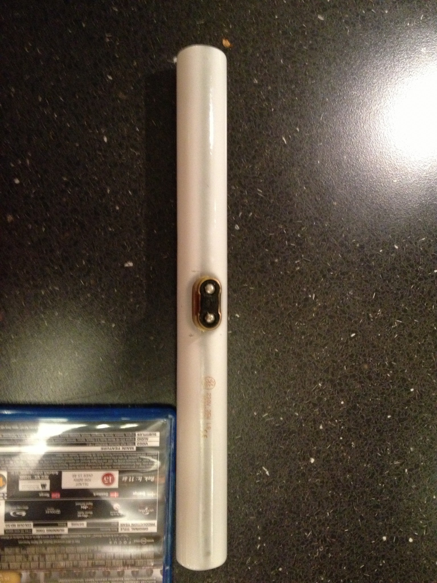

Skulle plocka bort vad jag trodde var ett trasigt lysrör ur ett badrumsskåp när jag hittade denna underliga lampa:
Har aldrig sett något liknande!!:eek: Tror det är en form av glödlampa......
Tror ni lampbutiken har den i lager?
/Thomas

Linestra heter dom, och googlar du på det hittar du flera som säljer

Jag har aldrig sett såna förut heller. När var dom "vanliga", elmont?

Kom på 30-talet från Osram. Jag minns att huset jag växte upp i, som renoverades i slutet av 60-talet, blev fullt av Linestra-rör. De gick sönder jämt.

Stämmer bra som det sagts att det är en glödlampa och sockeln heter s14d. Bytte en sådan i mitt badrumsskåp för några veckor sen. När den förra gick sönder och jag fick syn på den trodde jag att jag skulle få byta badrumsskåp för en sådan lampa fanns nog inte längre. Efter mycket googlande och sökande visade det sig att närmsta lampaffär hade den på lager :-)

Patrik, dom var vanligast då det var modernt med speglar på väggen utan skåp, där fungerar dom mycket bra. Dvs till och från i "alla tider"
