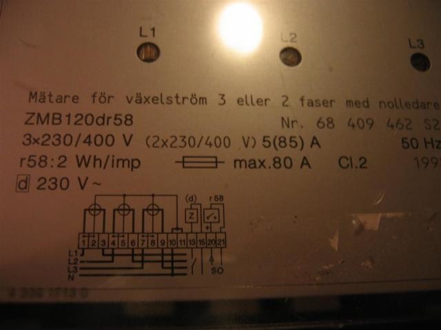

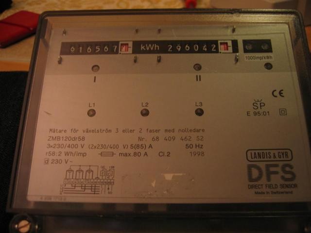

Faser och nolla in o ut har jag inga problem med (tror jag). Men vad är grejjerna till höger? ( d, r58, SO). Och vad mäter det andra av de två räkneverken?

Mätaren mäter tidstariff (natt och dagtaxa), nånting som håller på att försvinna i och med den nya timmätningen.
Verk I mäter dag
Verk II mäter natt.
De andra utgångarna är bl.a. till för ev. kommunikation med mätaren.
SO = S0 = Pulsutgång med X antal pulser/KWh

...men har fortfarande inte stenkoll på anslutningarna till höger. Går det att stänga av tariffunktionen nånstans?
Har du tidsstyrda tariffer, så sitter det väl ett kopplingsur nånstans?
Anslutning 13-15 är avsedd för val av vilket räkneverk som registrerar förbrukningen,
som du ser på skylten manövreras detta via 230 VAC in på dessa plintar.
Anslutning 20-21 är som nämnts ovan pulsutgång där varje puls betyder 2 Wh.
Om du ska använda den så se upp med polariteten, enligt skylten är 20 avsedd för
anslutning till plus och 21 är utgående pulståg.
Observera att denna utgång endast är avsedd för DC signalnivåer (ofta 5-24 V)
och absolut inte ska direktanslutas till nätspänning.
För att komma åt dessa anslutningar så måste du ju bryta plomberingen.
Det är alltså inte din egen mätare? Utan du har fått tag på den nånstans och skall ha den till något.
Saker och ting börjar klarna. Tänkte först att de två räkneverken var för att mäta två strömmar, men nu får jag fixa en mätare till.
bax skrev:
...du har fått tag på den nånstans och skall ha den till något.
Rätt! Ska ha en mätare till elpanna o en till vvb var det tänkt.
