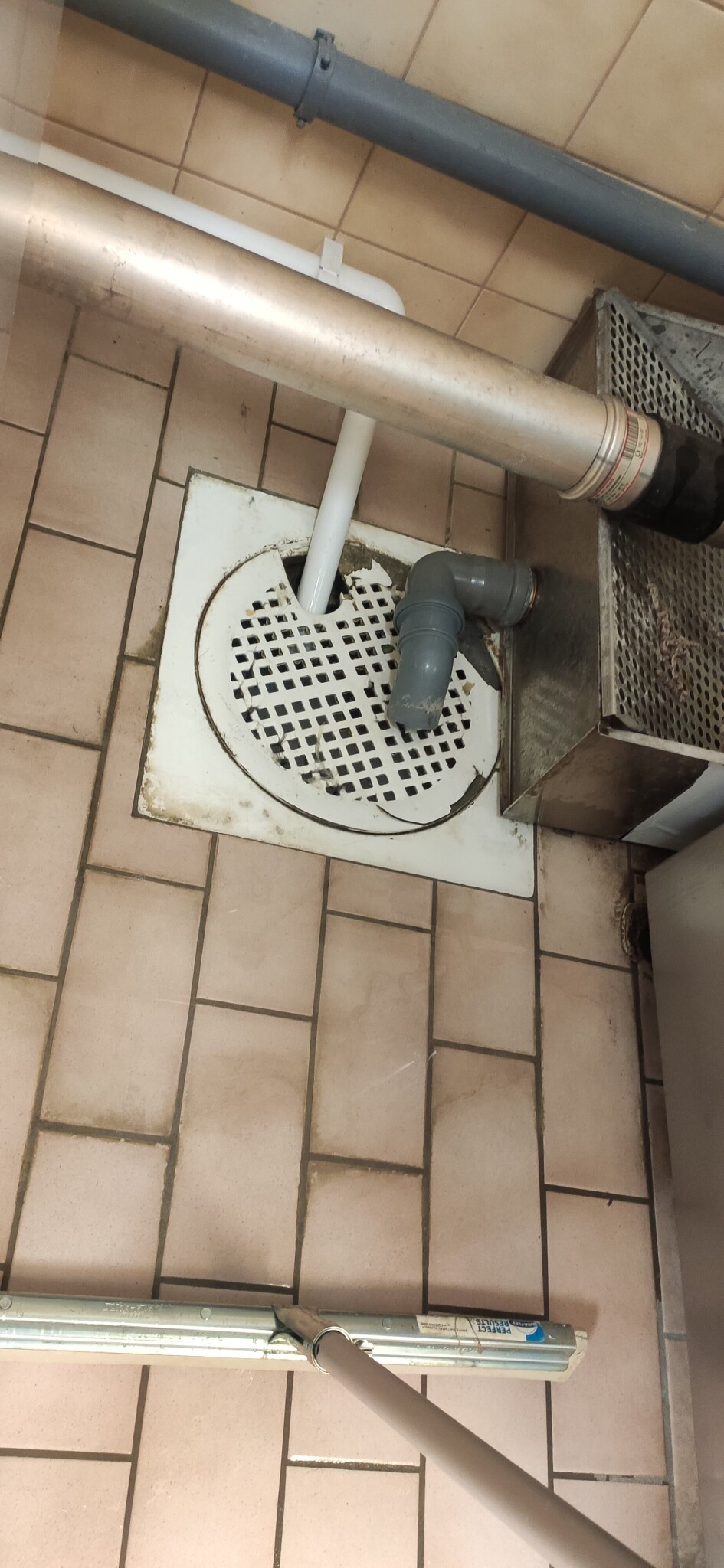

Vi har en box/sil som fångar upp vatten från tvättmaskiner innan vattnet skickas ner i brunnen. Dock sprutar det ut kraftigt så att golv-/brunnssilen inte hinner fånga upp allt o det kommer 30cm utanför den stora golv-/brunnssilen. Ingen fara dock, men finns det knep att ta till?
Önskar det vore ett till hål i brunnssilen. 1-2 ytterligare plastböjar kanske kan bromsa vattnet, men vet inte om det är praktiskt eller får plats.
(Vattnet rinner ut från det grå plaströret i bild)

Jag antar att det är en tvättstuga i flerfamiljshus så tvättmaskinen är väl av lite kraftigare typ som har störtavlopp, så det kan komma mycket vatten på en gång.
En sak man kan göra är väl att sätta in en finare sil i det rostfria tråget (man får se hur det funkar så silen inte sätts igen för fort). Om det går för långsamt behöver även tråget vara större förstås.
Jag antar att ni har rensat golvbrunnen.
hade kanske löst problemet
Prova kör utan galler innan du tar hål i det befintliga.
Fungerar det utan galler så klarar brunnen flödet.
Fungerar det inte så kan det vara stopp i brunn eller rör.
