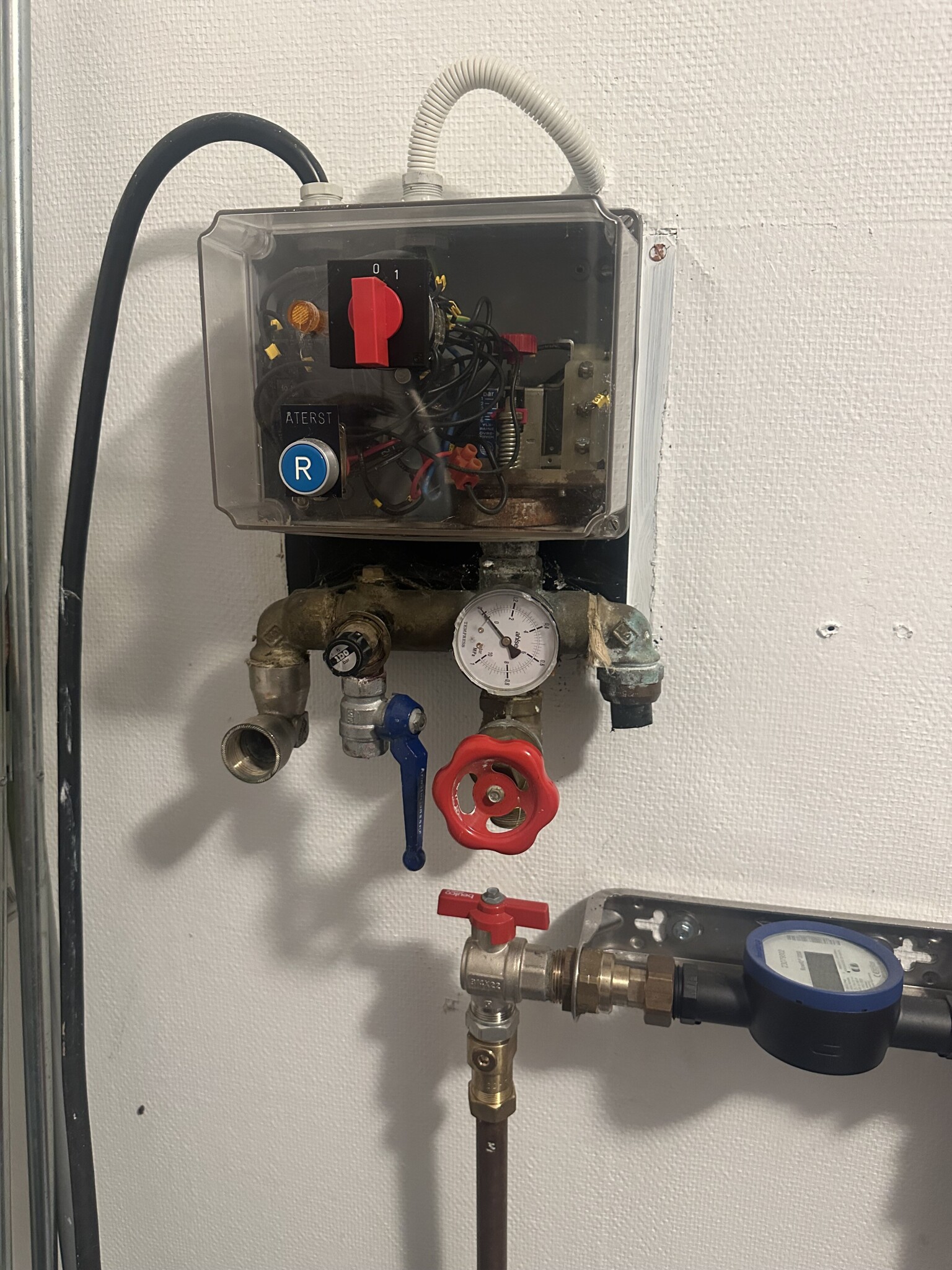

Jag har en fungerande egen brunn som kopplades bort när förra ägaren anslöt till Kommunalt VA.
Jag skulle vilja använda det vattnet för trädgården.
När jag startar pumpen på anläggningen på bilden så kommer det vatten i ett rör vid golvet.
Min fråga är, kan jag koppla det röret direkt på en vattenutkastare och använda i trädgården eller måste jag koppla det via anläggningen på bilden?
  • Pumpsystem med rör och ventiler i en brunnsanläggning, inklusive tryckmätare och kontrollbox på väggen.

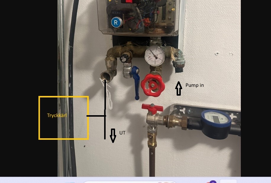

Röret från golvet som vatten kommer i, är då från pumpen i brunnen. Ser ut som att det högra röret är in. Du måste även ha ett tryckkärl på ca 60 lite.En liten enkel skiss på hur det ska kopplas
  • Vattenrörsystem med tryckmätare, ventiler och kopplingar; in- och utloppsrören markerade.

Stort tack för hjälpen, då vet jag hur jag skall gå vidare!
