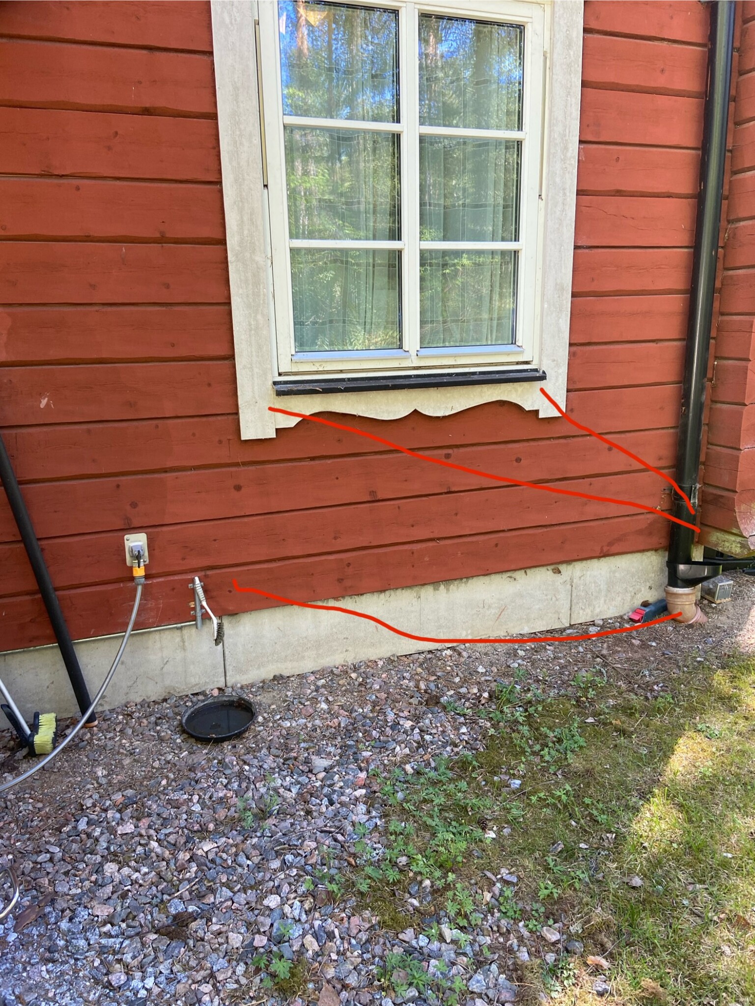

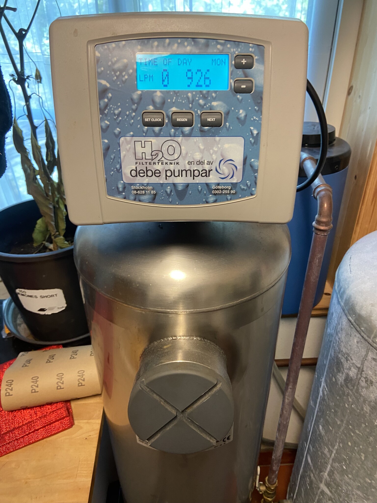

Jag skulle behöva lite tips på hur jag kan leda UT vatten från ett Debe-filter.
Just nu går vattnet ner i avloppet i tvättstugan när filtret per automatik bakspolar, som det ska vara, men……
Under tidig vår råkade vi ut för en vattenskada pga stopp i avloppet ute vid brunnen.
Bakspolningen fyllde upp avloppet, tvättstugan och så rann det över tröskeln ut i kök och hall.
Det vart torkning och renovering i någon månad 🤦‍♂️
I natt hände det igen, men tacka f*n för att vi köpt ett vattenlarm!
Larmet tjöt, bakspolningen kunde stängas av och det nya köksgolvet räddades. 👍🙏
Så min idé är att leda ut vattnet till dagvattenledningen istället, men hur?
Genom väggen, genom fönsterfoder, genom dörrfoder(dörr finns runt hörnet på bilden)?
Jag vill gärna ha ett ordentligt fall så det inte ligger kvar vatten i slangen/röret som fryser på vintern.
(Filtret står precis innanför fönstret)
  • Röd husfasad med ett fönster och två röda pilar som pekar mot marken. Området är av grus och gräs. Plan för dränering av vatten.
  • Debe-filter installerat i ett rum med vattenmätare som visar flödeshastighet. Flera röranslutningar och andra föremål syns runt filtret.
Det borde gå utmärkt att borra ett utåtlutande hål och leda vattnet till dagvattenröret, men är det tillåtet?

👍Men vart är det lättast att ta sig igenom, är ju nojig att jag borrar in i något.
😁 Misstänkte att det skulle tas upp om det är tillåtet eller ej.
Får eller inte får, får finns på Gotland😉
Jag tar ju hellre böter än att renovera ett nytt golv 🤷🏼‍♂️
Jag har kopplat på backspolningen till en vattenutkastare som jag sen kopplat en slang vidare till dagvattnet.
Valde att använda vattenutkastare för att undvika problem med frysning och få en bra genomgång i fasad.
Har isolerat den utvändiga slangen och virat en frostvakt runt för att undvika frostskador på vintern.
Men var går dagvattnet? Till en bäck? Till en stenkista? Det sista hade varit det bästa
Gissar dock att det inte går till avloppet.
Har ni egen reningsanläggning så ska backspolningen inte alla fall inte gå dit då det stör reningen.
Blir det inte mycket motstånd för backspolningen då?
Dagvattnet går ut i en ravin och ner i en sjö.
Nu är det ju inte helt säkert att jag väljer rätt ord med ”dagvatten” 🤷🏼‍♂️, det är iallafall alla stuprör som leds till en o samma punkt.
Jasså, vart ska backspolningen egentligen ta vägen?
(Har egen trekammarbrunn)
Gissar att i botten av denna ravin är en liten bäck. Kan väl funka
