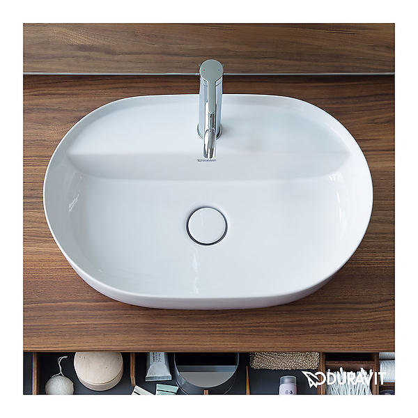

När du säger kommod med tvättställ ovanpå vilket av nedanstående menar du?
eller
I det första fallet hittar jag t.ex.:
INR Viskan är 34,5 cm djup: https://www.inr.se/design/badrumsmobler/viskan-classic/
Hafa Go är 31 cm djup: https://www.prisjakt.nu/produkt.php?p=4096065
Svedbergs Skapa är 35 cm djup: https://www.prisjakt.nu/produkt.php?p=3832932
eller

Jag tror att det då blir så trångt bakom ett handfat, som är tillräckligt stort för att man ska kunna tvätta händerna i det utan att skvätta utanför, att det inte går att hålla torrt och rent där. Handfat ovanpå är i sig mer svårstädade och har man bara några få cm bakom det blir det rätt omöjligt.
Sen finns det ju de som gör egna kommoder med handfat ovanpå genom att köpa en gammal byrå eller liknande och ett löst handfat. Om du tillhör den händiga gruppen.

Men jag ser att Hafa har ett handfat som är 32 cm i diameter: https://www.hafa.se/sortiment-badrum/handfat/handfat-fristaende/handfat-spring-small
och det finns med som exempel för tvättställsskåpet Sun med djupet 38 cm: https://www.hafa.se/sortiment-badru...badrumsmobler/kommod-compact-sun-vit-matt-600
Om ett 60 cm brett skåp får plats. Gäller även modellen Shape.
