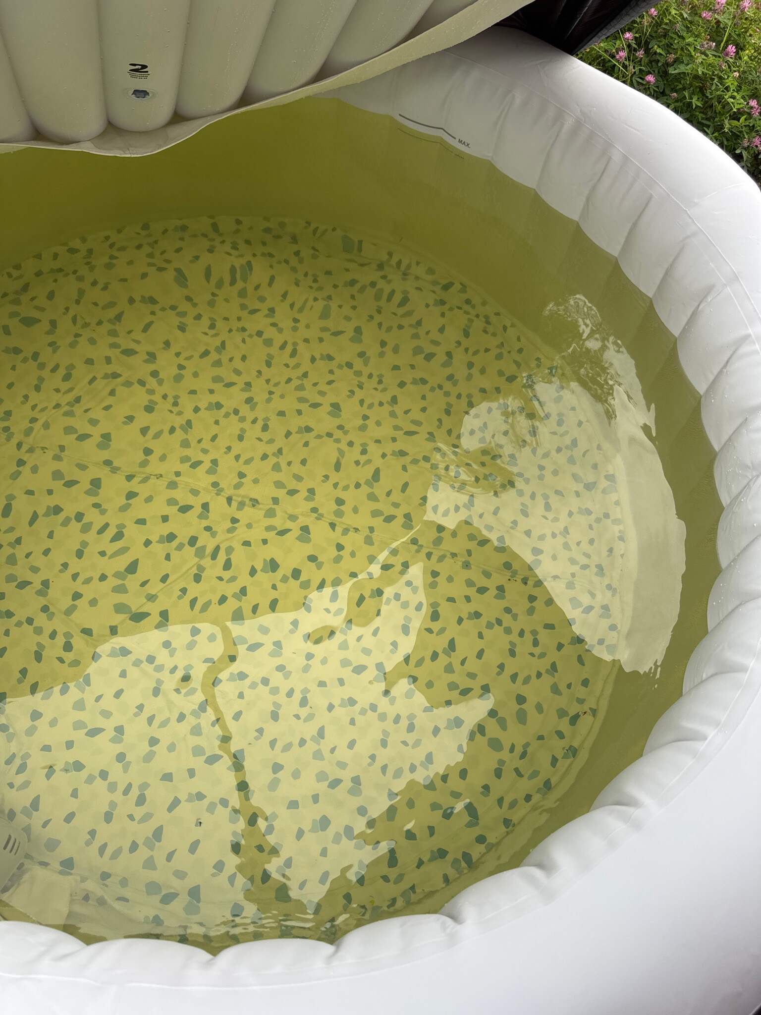

Hej! Jag har fyllt smitt Lay-Z-Spa Havana-spa med vatten från vår gena brunn/grundvatten som vi dricker/duschar/tvättar med. Vattnet delar vi med andra grannar och vi själva gör inga prover på det utan det gör föreningen. Jag använder ett partikelfilter när jag fyller spat men vattnet har en klar gul färg och det är omöjligt att bli av med det. Vad ska jag göra? Är det mycket järn i vattnet? Jag har använt filterbollar och kört filtrering i ca 36h utan resultat. Swim & Fun Metal Out ger inte heller någon effekt. Vi använder inte heller klor pga av hudproblem. Är lite desperat då jag vill ha det där kristallklara blåa vattnet.
Jag har järn i mitt och det blir brun ton på det. Däremot så kan jag få en grön ton pga kemiska reaktioner med kloret ibland.
Jag skulle gissa koppar med tanke på färgen. Har ni surt vatten som fräter på rören?
Det första du bör göra är att kolla om det är vattnet in till huset som är missfärgat. Spola länge med kallt vatten i kranen. Fyll upp en genomskinlig bringare med vatten. Vilken färg har detta?
Förresten, den gröna tonen i vattnet kan vara ett spratt som ljuset ger iom blå färg i botten av badet. Det kanske är gult egentligen.
Fråga föreningen om vattenprovernaboch se vad som kan vara högt i dessa.

Vattnet i glasen/behållare är klart och inte missfärgat. Jag misstänker fortfarande att det är järn då jag förra gången (i ett äldre spa) hade i tre tabletter av aktivt syre vilket gjorde att vattnet blev brunt och missfärgade det gamla spat.pacman42 skrev:

Järnet borde fällas ut (som rost) så småningom när vattnet syresätts med luftsyre.
Ett sätt att prova med en större provmängd vatten är att ha i några korn vanish oxi-action eller annat hushållsrengöring med hög halt av natrumperkarbonat(oxihydrat) då det löst i vatten frigör väteperoxid och som i sin tur reagerar fort med järn - syre frisätts och i sin tur oxiderar järnet till rostfällning, särskilt när pH når över pH 7
Det fins också testkit typisk köpa i akvariebutiker där man kan kan mäta järnhalten i vatten - tex. från JBL pro aquatest (från 0,02 till 1,5 ppm), finns också testkit för koppar (från 0,05 - 1,6 ppm) från JBL.

Vi har hög järnhalt i vårt vatten från borrad brunn och det påminner mycket om färgen på din bild.
Min erfarenhet är att värms vattnet upp fäller järnet lättare ut, rörs vattnet runt mycket typ när våra barn badar etc så syresätts vattnet kraftigare och järnet fälls ut mer. Vattnet ser bra ut till en början.
Tvättprogram med högre gradantal har lättare att missfärga tvätt etc.
Även fast man inte känner smaken av järn på det kalla dricksvattnet ( som inte är missfärgat) efter ett järnfilter om det sedan värms upp eller kraftigt syresätts så får det färgen som på din bild.
När vi har högt uttag av vatten orkar inte vårt filter att rena ordentligt och vi får du smak av järn i det kalla vattnet med , en kolfilterkanna fungerar faktiskt väldigt väl då att få bort järn och järnsmak i vattnet vi dricker.
Undra om ett kolfilter i ett patronfilter hade kunnat hjälpt dig att få bort det oxiderade järnet i ditt spabad, om kan kan få till det på ett bra vis
Men gör först en vattenanalys för att ta reda på att det faktiskt är järn.
