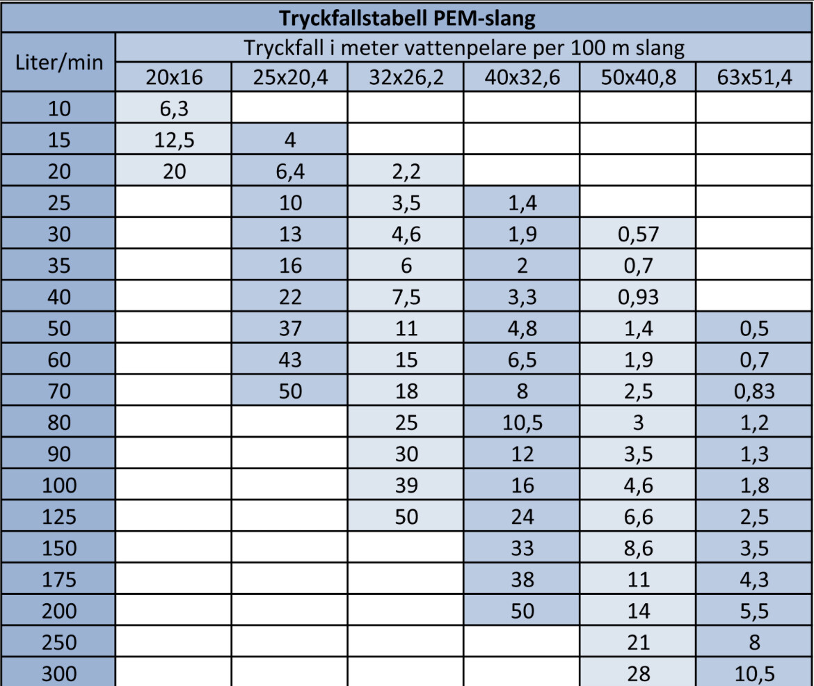

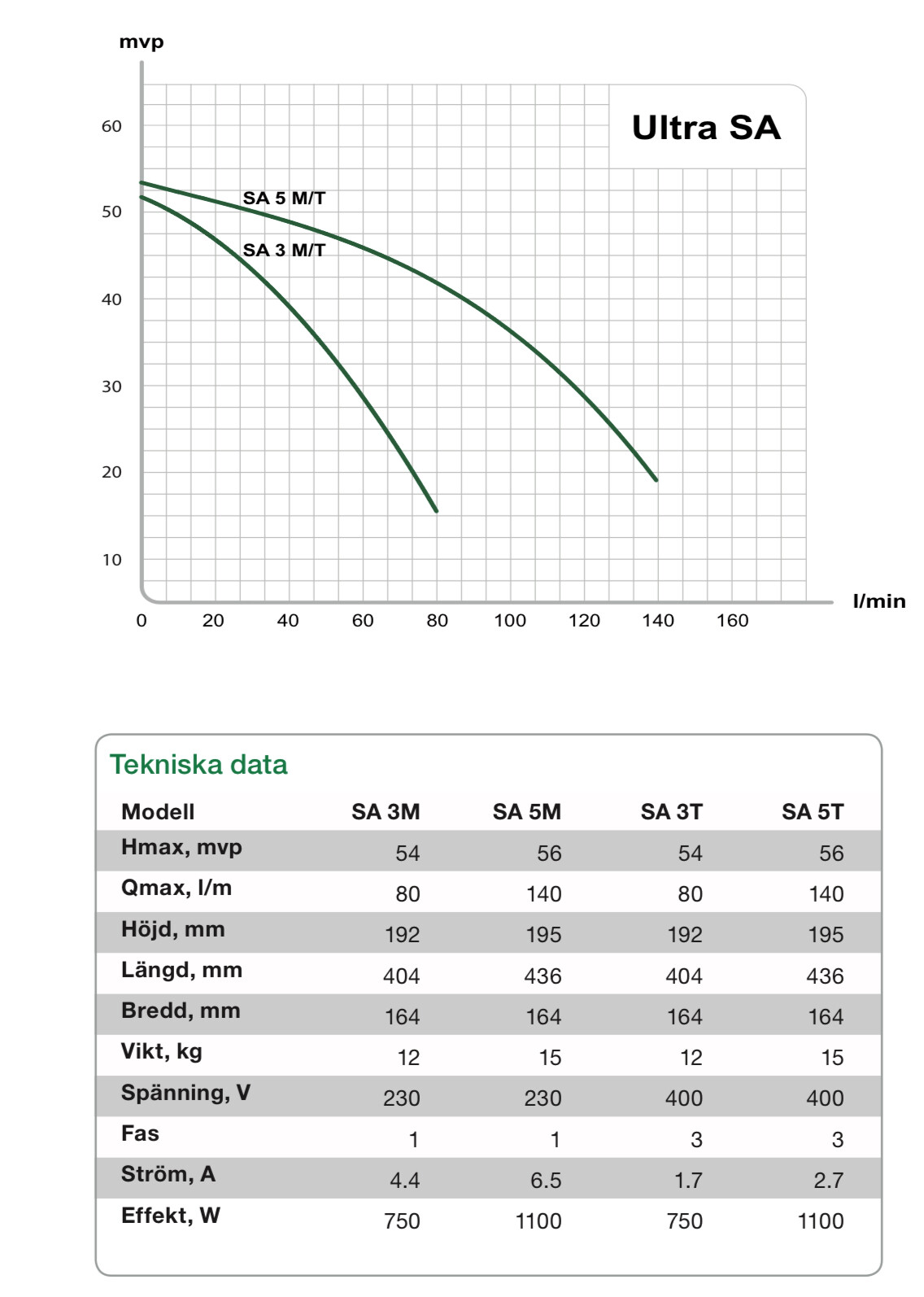

Jag behöver en jetpump för att lyfta vatten från havet till kommande badtunna. Jag funderar på om jag räknar rätt….
Lyfthöjd 25 meter
Sträcka 70 meter
Slang PEM32
Qmax 80 l/min (den klenare varianten)
Tryckförlust i slang 0,7x25 = 17.5 mvp
Tryckförlust lyfthöjd =25 mvh
17.5+25= 42.5 MVP
Enligt kurvan skulle jag då lyckas pumpa upp 30l/min
Räknar jag rätt?

Hej! Lite sent kanske, och utan att vara en expert på detta, så tror jag att du har räknat fel. Det som gör detta lite svårt är att slangens mVp beror på hur många liter/min du skickar igenom det. Desto mer vatten man trycker igenom desto mer motstånd. Samtidigt så visar grafen sambandet mellan mVp i systemet och liter/minut för pumpen.
På grund av det måste du genom att pröva dig fram, testa olika vattenflöden, räkna ut mVp för det flödet, och hitta det flöde som matchar pumpens graf.
Exempel:
30 liter/minut
mVp: 0.7 x 4.6 + 25 = 28.2
Pumpens graf visar ~42 mVp vid 30 l / min.
28.2 != 42 => Detta är en dålig match.
50 liter/minut
mVp: 0.7 x 11 + 25 = 32.7
Pumpens graf visar cirka ~32 mVp vid 50 l / min.
32.7 = ~32 => Detta är en bra match.
(jag har inte läst av graferna supernoga så det kan skilja lite)
Har du fått testa detta? Vore kul å se om det stämmer att du får cirka 50 l per minut.
