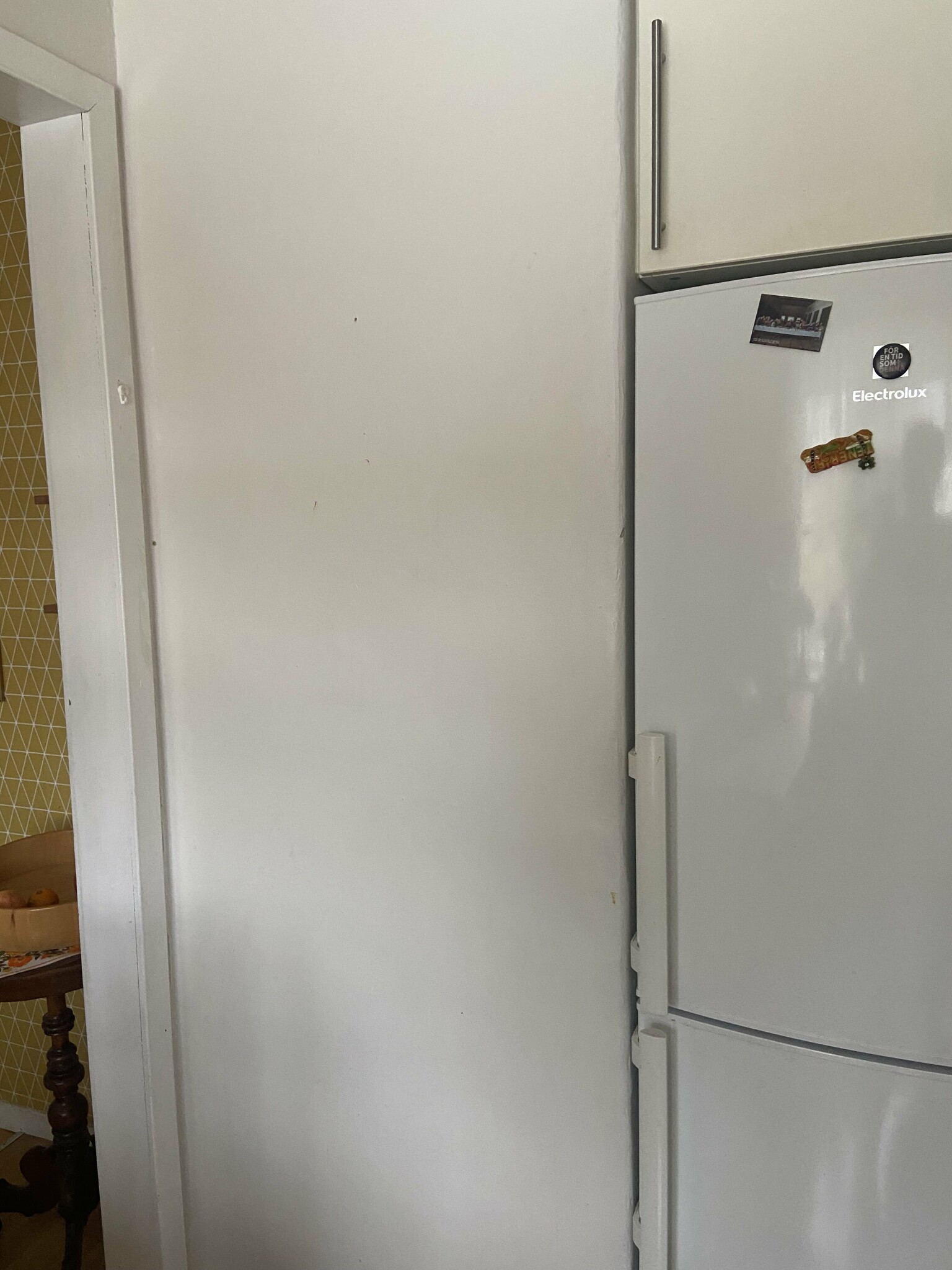

Hej
Har planer på att ta bort tapet/murbruk för att få fram murstocken,
Har provat men inte så lätt.. nuvarande yta är mkt slät, tror utan ev kan vara putsad
(Skorsten använts inte)
ngn som har ngt tips..?
Tacksam för hjälp!

Bara hacka som en hackspett på mindre ytor i taget. Sen skrapa på det som är kvar, utan skrapa på teglet, sist med en stålborste. Men räkna inte med att det blir tegelrent, puts har sugit in i teglet.
Tack för svar!
Hur får jag det tegelrent då..?
Klarar du inte, så är det bara. blir till att gilla strukturen på din mur, bara vid ny murning går det att få tegelrött på allt.
