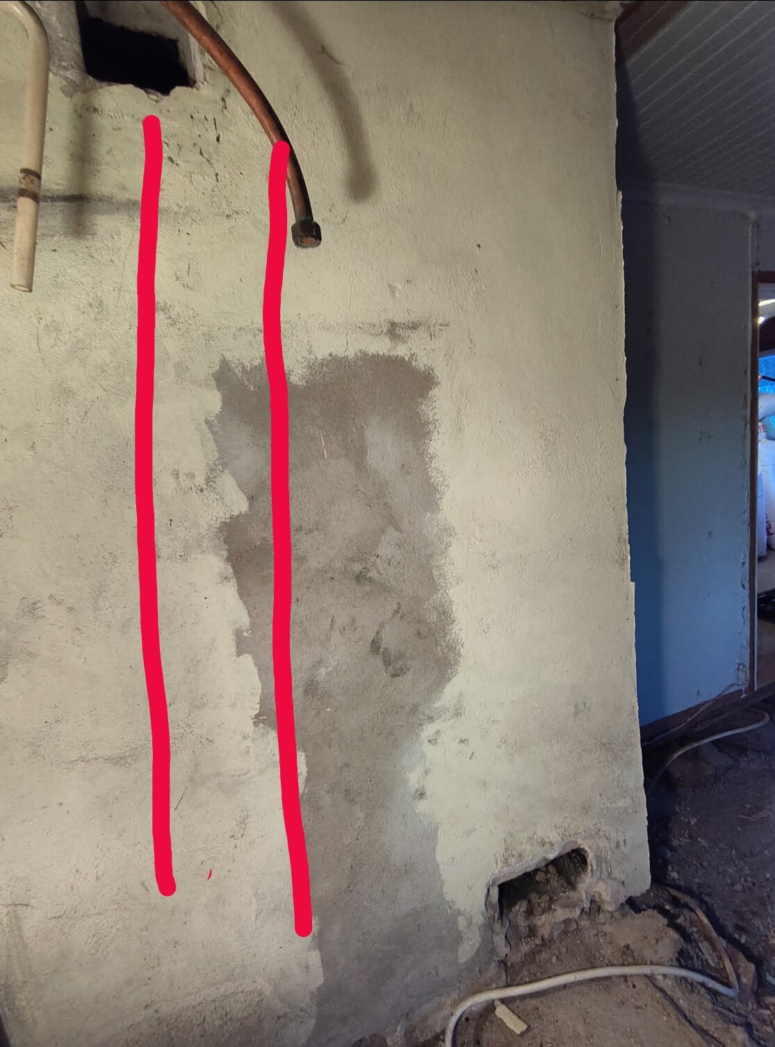

I murstocken finns två pipor så jag kommer åt från det som ska blir köket och pannrum.
Den på högra sida går ner hela vägen och där ska en vedspis anslutas i framtiden.
Den vänstra verka slutar under taket och där vill jag ansluta pannan.
Min fråga:
Är det nånting som säger emot att förlänga pipan nertill? Tänkte skära ett spår med rondel enligt den röda markeringen på bilden och sen mejsla bort så att det blir ett jämt pipa och sen mura igen framsidan. 🤔

Har du tur börjar kanalen ner vid golvet likt den högra men att den är avmurad vid taket. Det var vanligt att man började med alla kanaler från botten på skorstenen. Detta kan du kolla genom att borra ett litet hål några dm nedanför öppningen. En tegelsten brukar vara 12,5 cm bred, om det inte är storsegel då är den 15cm.
De är ju imkanalen du tänkt ansluta panna på. Så du lär kolla avstånd mot brännbart och om de finns några fler ventiler på den pipan.H HeikoS skrev:Hej,

Det verka inte så, tyvärr.N Nissegandhi skrev:Har du tur börjar kanalen ner vid golvet likt den högra men att den är avmurad vid taket. Det var vanligt att man började med alla kanaler från botten på skorstenen. Detta kan du kolla genom att borra ett litet hål några dm nedanför öppningen. En tegelsten brukar vara 12,5 cm bred, om det inte är storsegel då är den 15cm.
