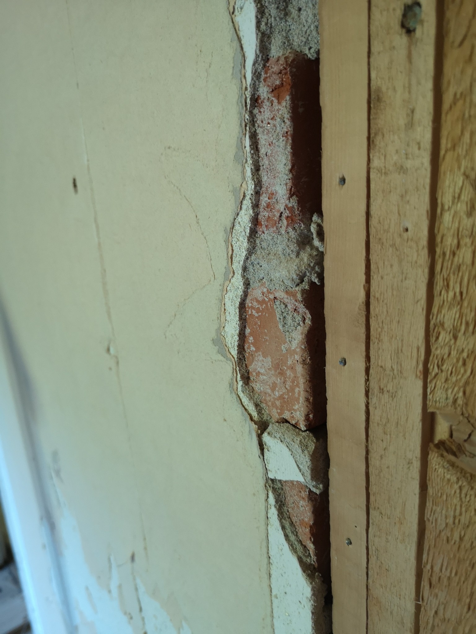

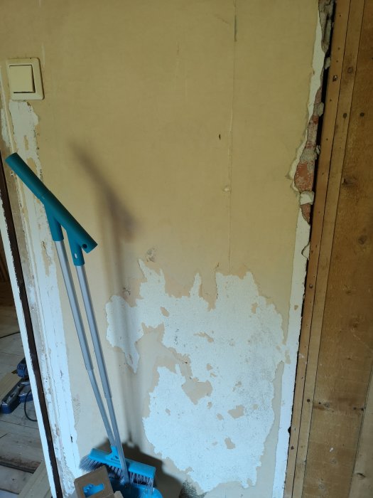

Har nyligen köpt ett hus och håller nu på att renovera invändigt. Är just nu i framtida sovrum och in mot rummet ligger ena sidan av murstocken med ett lager av någon slags puts på. Fick en vision att ta bort det lagret för att få fram murstocken och fina till den. Oroar mig dock för att alldeles för mycket av fogarna följer med om jag drar bort?
Vårat första hus så inte särskilt kunnig utan lär mig eftersom, har ni några tips och idéer?

Det som försvinner/lossnar när du ta bort gipsen eller vad det är utanpå murstocken kan du enkelt fixa till sen med lite murbruk.
Claes Sörmland
Tänk bara på att om du använder rökkanalerna i murstocken så är putsen en del av brandskyddet, det tätar mot läckage. D v s det ska vara kvar om du eldar.
