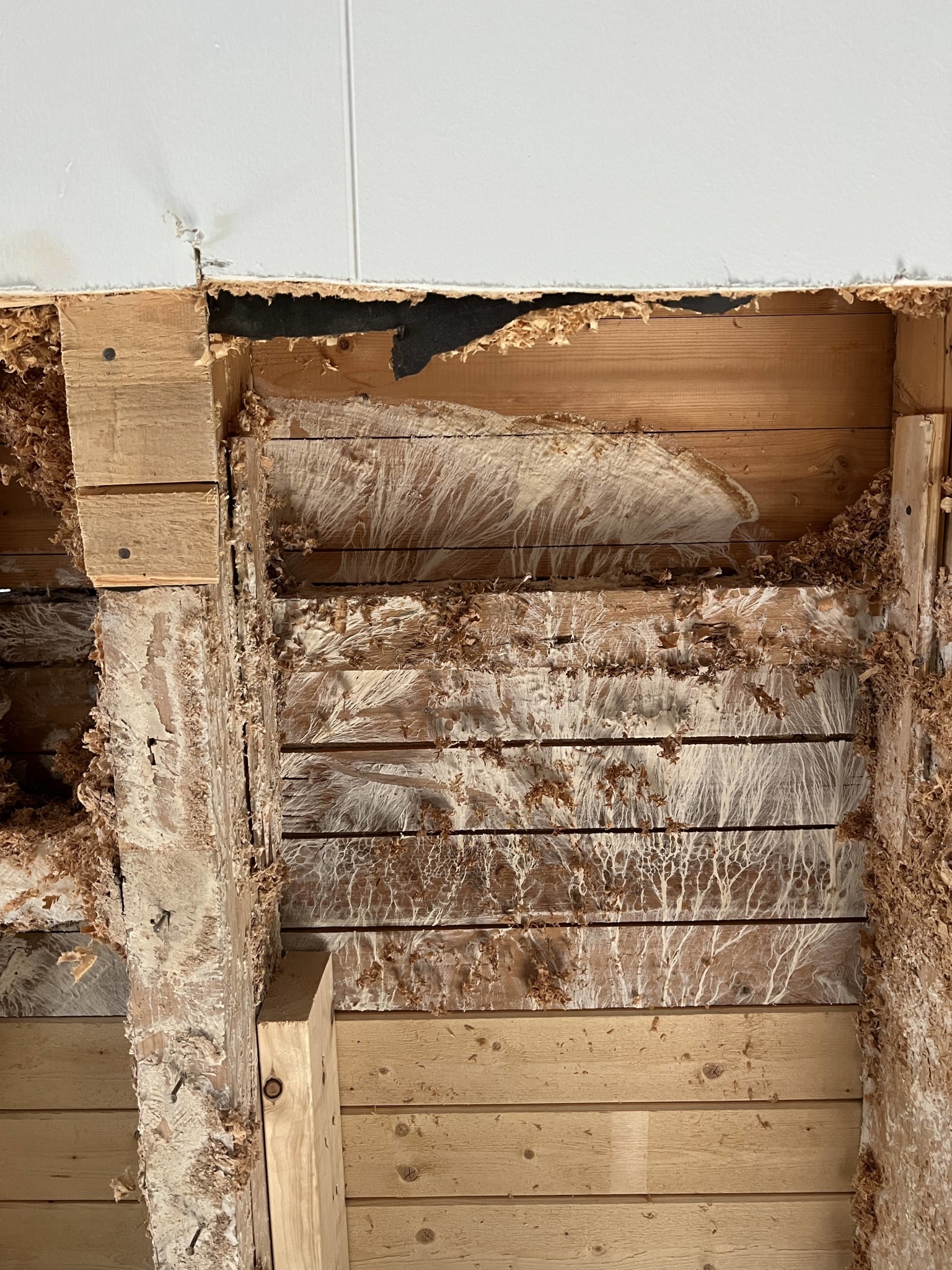

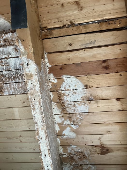

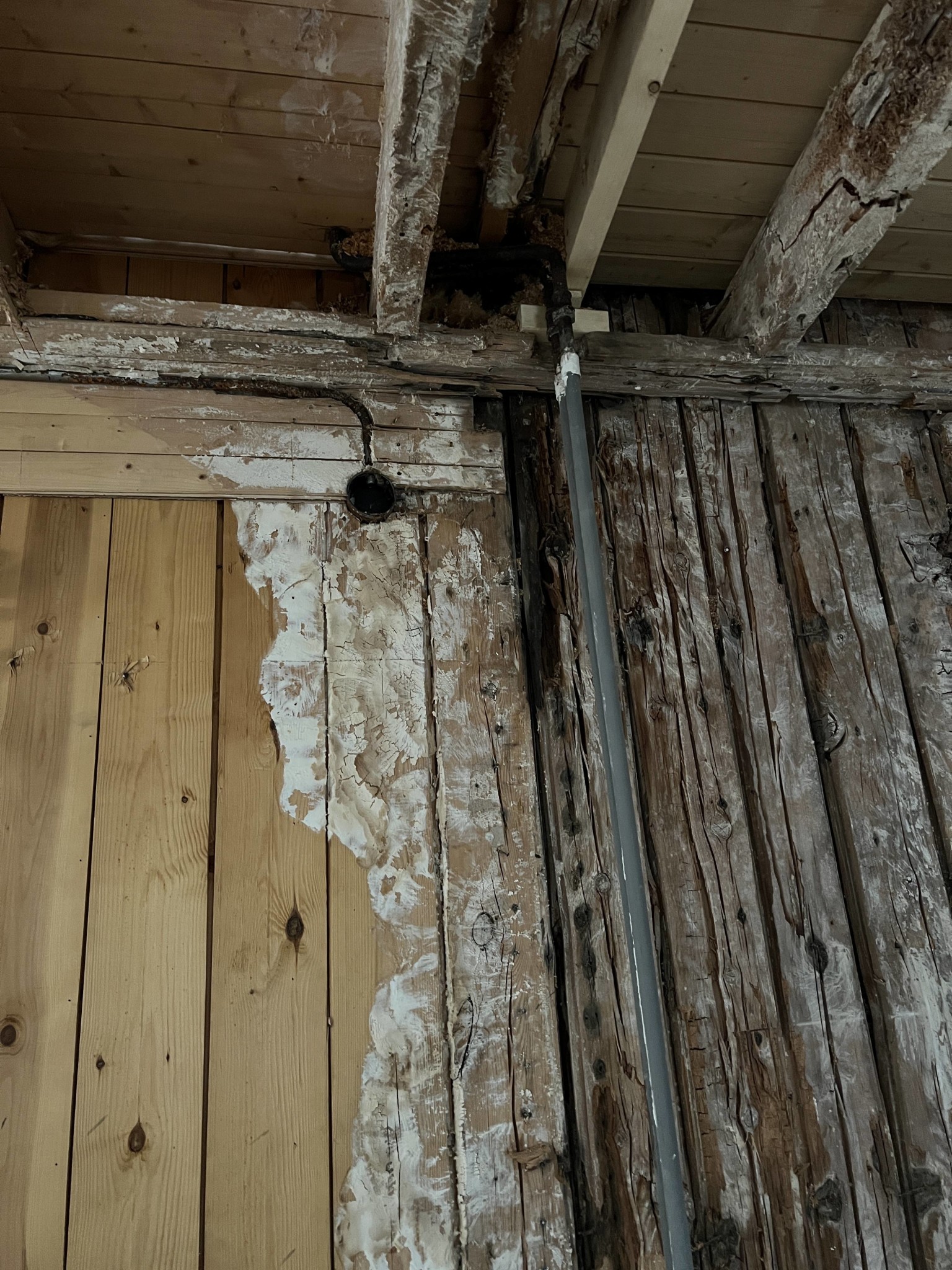

Precis köpt ny kåk och började riva lite och hittade detta. Vad är det för typ av mögel tror ni? Känns väldigt ”skummigt” nästan som mjukt fogskum.

Doftar det champinjon?
Det ser ut som hussvamp, särskilt sista bilden.
Åsa Lund
Funderar på om det är ett gammalt angrepp av hussvamp som delvis sanerats och åtgärdats? Det finns gamla bräder med svampmycel på och sen nytt virke precis intill.
Finns det fukt nånstans i konstruktionen?
Googla hussvamp och jämför bilderna med ditt hus.
Ja, dem har varit där innan och försökt lappa lite innan. Vad menar du med dykt nånstans i konstruktionen? Ingenting känns fuktigt idag så det bör vara en gammal skada som inte åtgärdats 100-procentigt.
Åsa Lund
Det som är murket bör tas bort, särskilt viktigt om det är bärande delar.
Jag hade inte velat ha angripet virke i mitt hus.
Det gamla angreppet med svamp berodde nog på att rören i väggen läckte, de ser delvis utbytta ut.
BirgitS
Jag ska ta bort så mycket det bara går. Läste nåt om att behandla med Bora-nånting. Vad tror du om det?
Åsa Lund
Boracol
Tar väl inte bort det som finns?
Möjligen preventivt mot ny svamp.
Minns inte faktiskt
Det viktigaste för framtiden är att ha koll på att förutsättningarna för svampen inte uppkommer igen. Dvs ingen ny vattenskada
