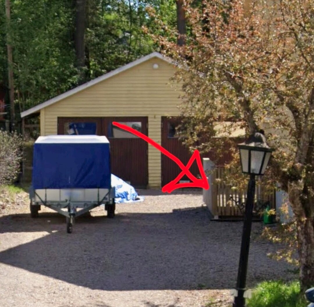

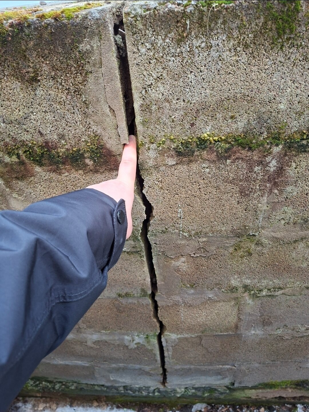

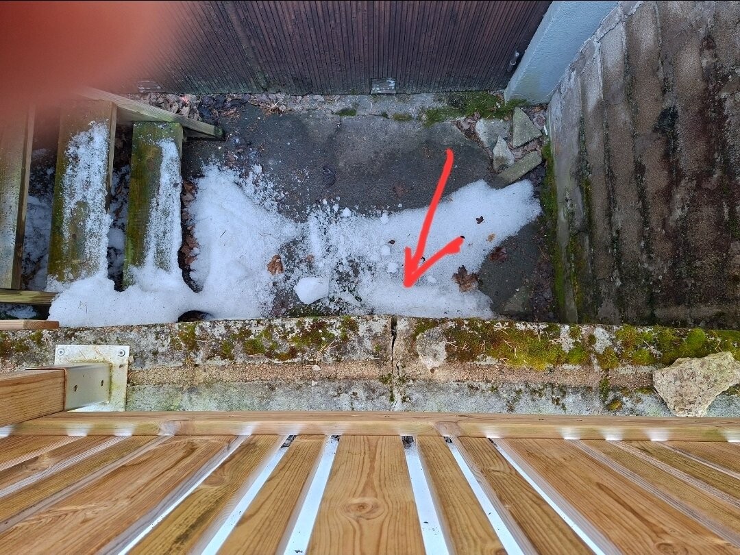

Vi har en nedgång till det som en gång i tiden var ett garage i källaren på vårt hus. Det hela gjordes om när det fristående dubbelgaraget byggdes 1974. Nu, efter drygt 50 år, börjar muren/väggen i nedgången ge vika.
Ska man mura upp en ny vägg? Vi hade hit en murare som inte tyckte det.
Ska man använda L-stöd? Vi har fått offert på det, från en byggfirma. Det skulle kosta 148k plus anslutning till befintlig dränering. Känns orimligt dyrt.
Ska man använda vertiblock (https://www.vertiblock.se/)?
Vad ska man ens anlita för typ av företag?? Vi vill helst inte göra det själva. Företagen hänvisar till varandra... Grävare -> byggfirma -> grävare -> murare...

Måste du göra något?
Förutom att ta reda på varför väggen rör sig förstås, resultatet av det borde ge vad du bör göra.

Nej, vi måste inte. Vi kan vänta tills det rasar in och fixa det då, men vi vill förekomma. 🙃 Ingen kan säga hur snart det rasar. Kanske nästa gång lastbilen kommer och lägger 25 kubik ved precis bredvid...
Då finns det väl flera sätt, enklast är nog att gräva ur det som trycker på. Gjuta en ny vägg innanför (eller om du hellre kallar det utanför) och återfylla.
Alt, ska dom gamla garagedörrarna vara kvar?
Om inte så bygg grund/vägg där dörrarna är och fyll upp. Då blir du ju även av med problemet med löv mm som blåser ner.

Ja, det är ett reellt alternativ, att fylla igen alltihopa. Det är väl mest jag som inte vill det...

Gjuta? Det låter krångligt...?
