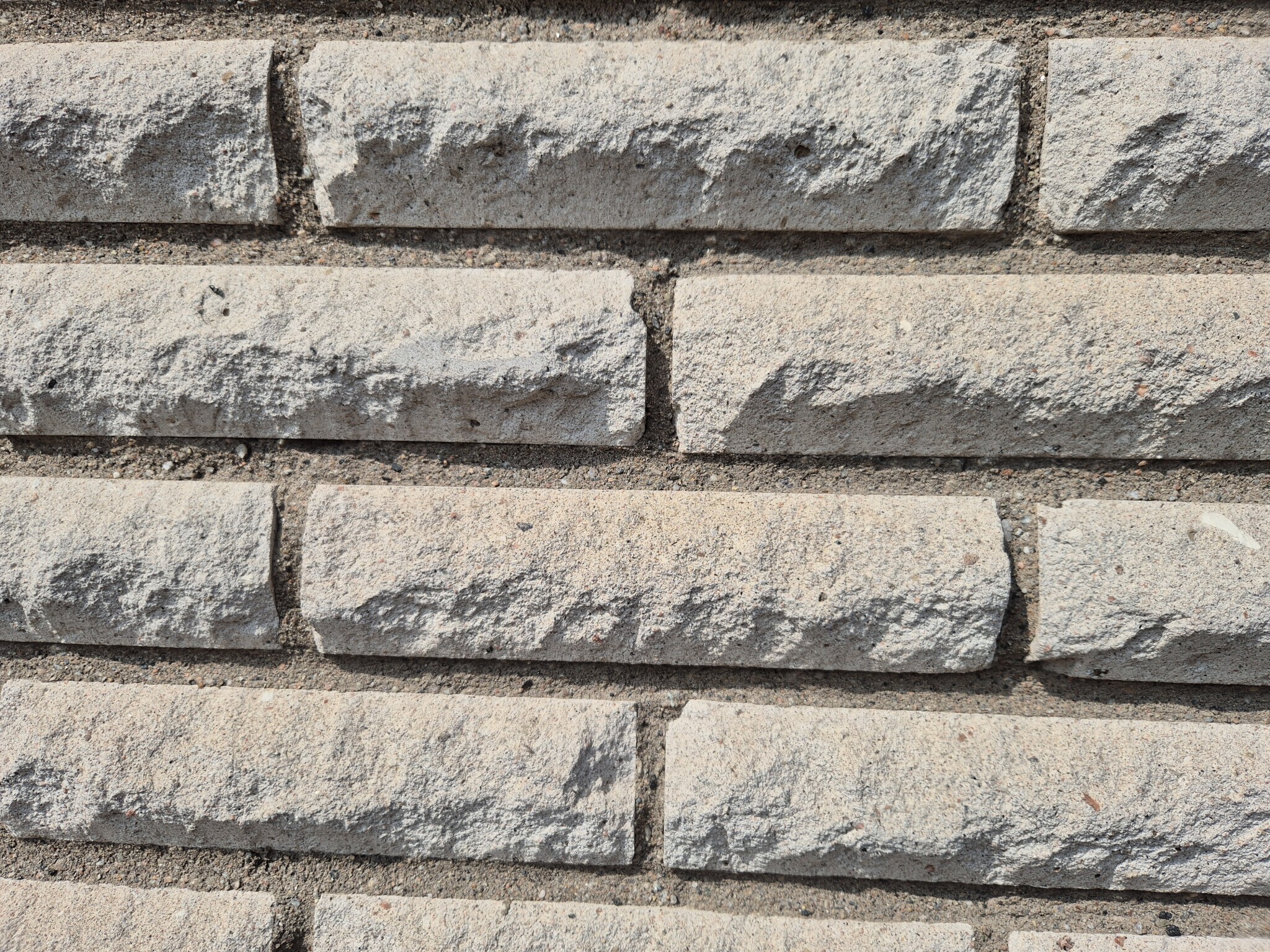

Tänkte laga några sprickor I mexitegelvägen. För att slippa en färg för både bruket och Mexiteglet så ska jag använda murbruk och något som matchar Mexiteglets färg. Det finns säkert något lagningsmaterial som är vitt! Men hur gör jag med bruket? Är det bara cement blandat med sand o vatten som skapat nuvarande brukets färg? Tänkte ställa frågan här först innan jag åker o köper cement/sand o "labbar" med det!

Murbruk är en blandning av murcement (som i sin tur är en blandning av portlandcement och kalkstensmjöl) och sand. Till detta kan släckt kalk vara tillsatt ("KC-bruk").
Färgen kommer från vilken färg murcementen har, den är oftast grå men det finns vita och färgande varianter att beställa hem och vilken färg och kornighet sanden har. Upplevelsen av fogen kommer inte bara av färgen utan också av hur den har påförts, hur mycket av sanden som faktiskt syna och hur mycket som har en cementfilm över sig.

Färga bruket med dessa 2 kulörer, och var inte blyg med pigmentet.
Det ljusnar massor efter det härdat.
Murbruk B
Men är omöjligt att få till kulören helt.

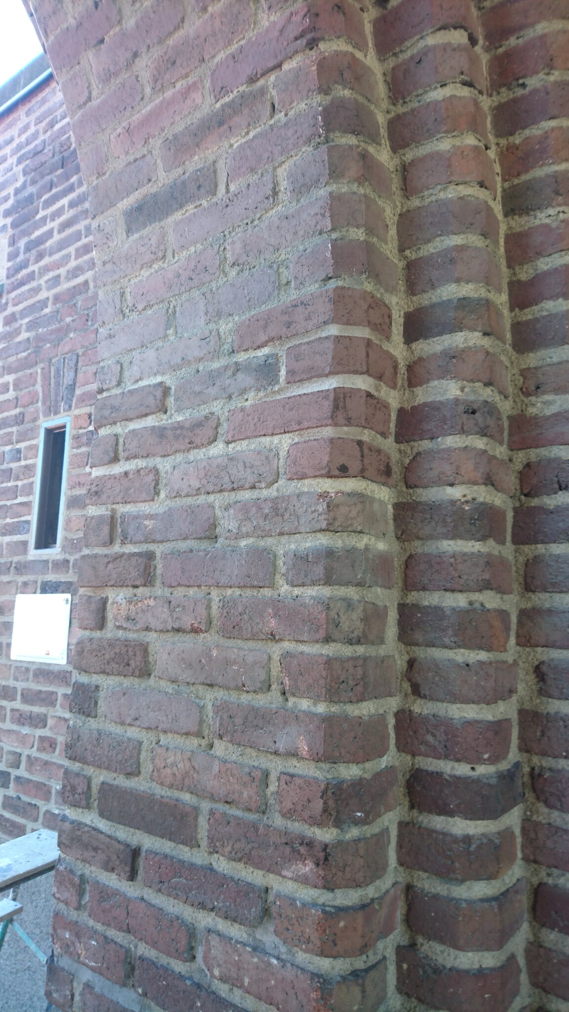

Har putsat tegel på stockholm stadion.
Dom kan ju inte få tag i tegel som det murades med.
Alltså. putsa tegel, och sen färga med egenblandad kalkfärg.
Vissa blev bra, vissa sämre.
Men det är jättesvårt, att få till det.
