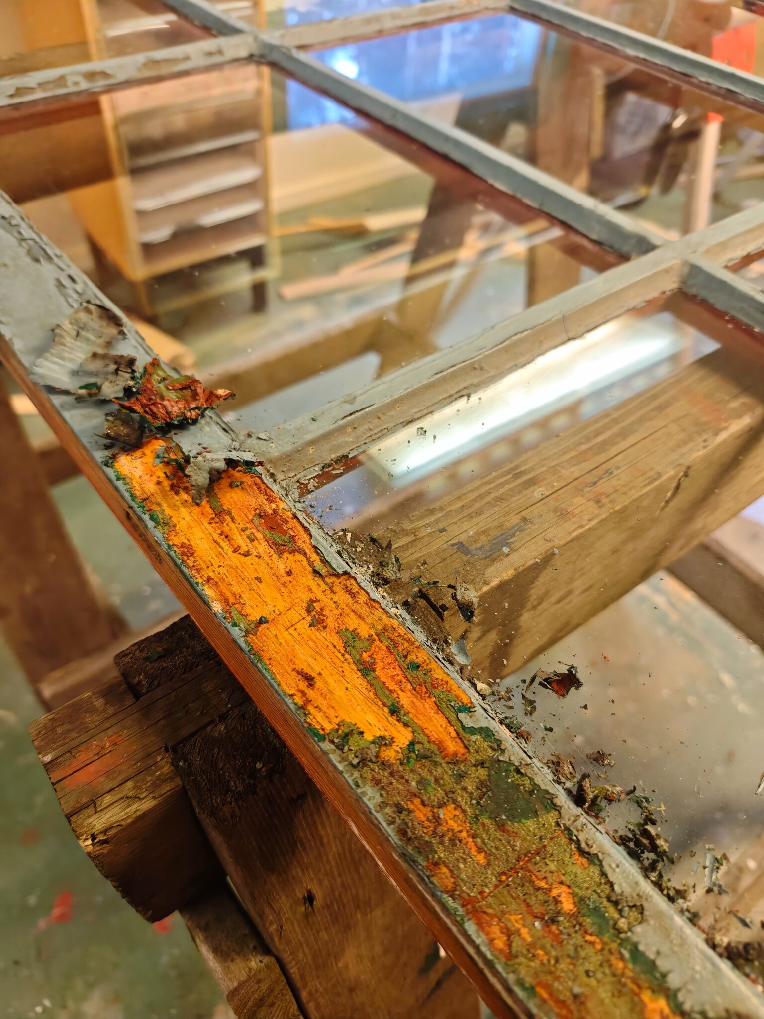

Jag är förvånad. Tänkte mig att färgen snällt skulle bubbla bort. Men den brinner dessutom. Efter ca 2 sekunder. Ska den göra det? Flagnande färg på ett gammalt fönster, där färg lagts i lager och bubblor samt brännmärken syns.

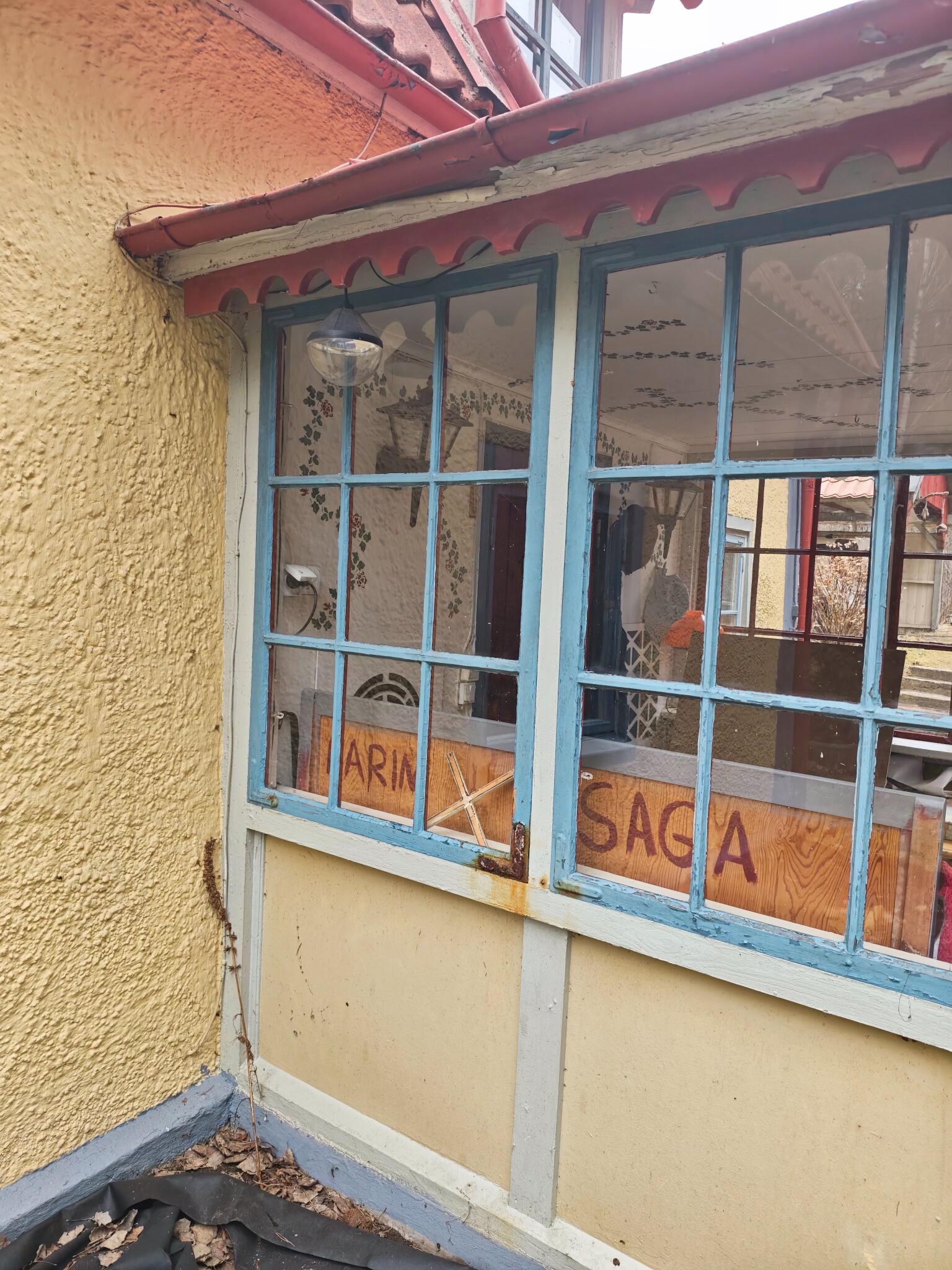

Märkligt. Speedheatern ger väl en yttemp på ca 150. Borde inte börja brinna. Vad är det för färg?
Det är det jag undrar. Och då jag bott här ett år vet jag inte. Alla fönster behöver fixas, jag tänkte att jag börjar med farstun, kändes enklast. Gult hus med fönster som behöver renoveras, blå karmar och sprucken färg under ett rött tak.

Asså nåt är ju knas. Tanken med en speedheater är inte att färgen ska brinna. Den ska mjukna så det blir lätt att skrapa bort den.
Mjuk blir färgen. Och brinner med klar låga..

Hmm besvärligt. Antar du får köra mycket kort på större avstånd än vanligt.

Det är väl en modern plastfärg tyvärr. Då får du vara försiktigare med heatern

Det är målat med plastfärg på andra ställen så det vore inte konstigt.
Jag kör just nu Speedheater på fönster målade med plastfärg, tar några sekunder sen ryker det bara, kanske 5 sekunder och 3-5 cm avstånd kör jag
Jag fick till det så småningom, fick köra på längre avstånd bara. Skönt det - ett fönster avklarat, många kvar 😊

En speedheater genererar betydligt mer än 150 grader som någon skrev, då elementen blir röda så pratar vi grovt om 700-900 grader så nog kan det mesta brännas så det tar eld, allt handlar om avstånd och tid.
Inga problem med att få träet under färgen att antända om man vill det.
Plastfärg ska vi inte tala om...

Jag köpte speedheater kobra och jo, den blir ordentligt varm. Men den är lätt och smidig så enklare att jobba med än varmluftspistol.

Yttemp på ca 150 om korrekt använd
