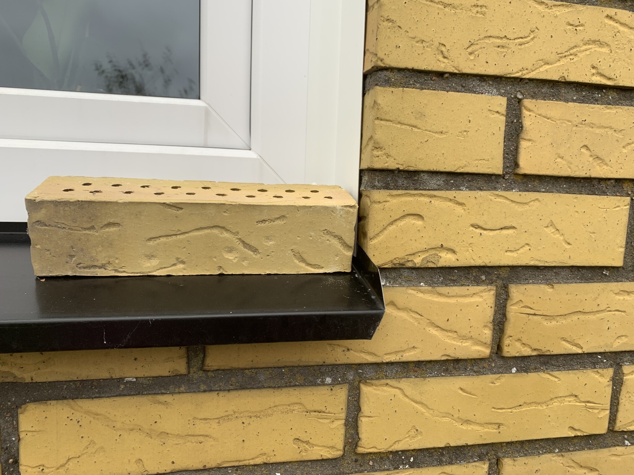

Ska få några skadade tegelstenar bytta i fasad.
Muraren menar att färgen på murbruket blir vad det blir.
Är det andras vetskap att vi 2024 inte förmår matcha murbruk till färgen man murade med på -70-talet?

Det bruk som användes när fasaden murades var pigmenterat, och beställt till den murningen.
Man kan beställa det om man vet kulören, vilket man inte vet.
Du vet inte, och inte heller muraren.
Är helt omöjligt att träffa rätt med kulören, om du inte har en säck bruk från 70 talet i garaget.
Be han tillsätta massa https://www.hornbach.se/p/fargpigment-fixor-by-nitor-jarnoxidsvart-400g/10716119/
i bruket. Så kan man kanske komma lite nära.
Men det ska vara rejält svart i bruket, för det ljusnar när det stelnar.
Men kristallerna som glimmar finns ju inte.
Bor du stockholm kan du ta med dig en bit fog och åka till sverag, så fixar dom pigmenterat bruk till dig.
