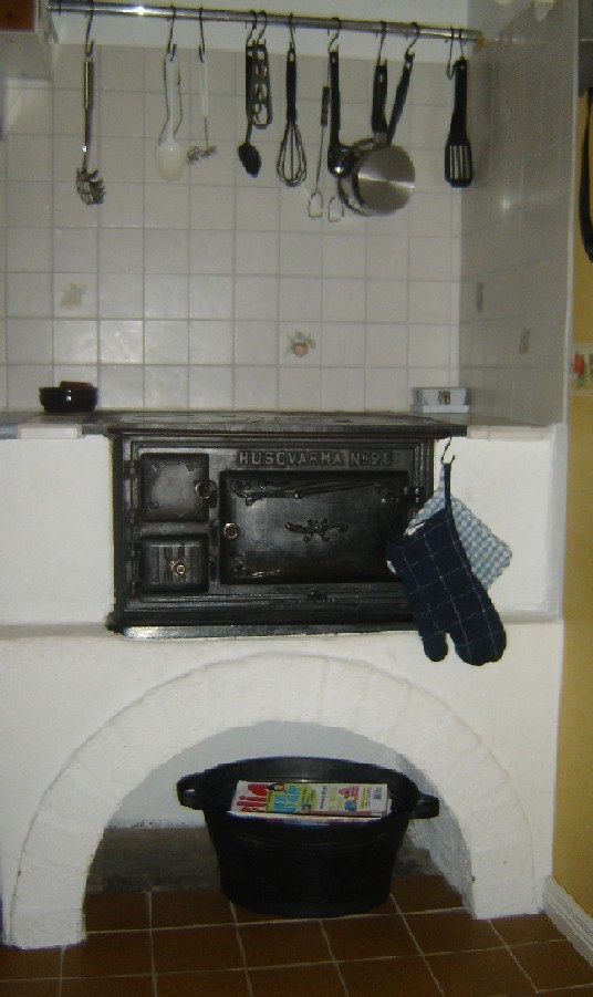

Vi satte in en Jötul kökspis för ett par år sedan. Jag hade tänkt att mura fundamentet själv då jag har provat detta en gång tidigare men eftersom jag ändå var tvungen att sätta rör i skorstenskanalen så lät jag muraren göra fundamentet också. Vi har också valv under och jag är nöjd med resultatet och tror inte jag hade fått det lika bra själv.

Jag och svärfar sågade ur två mallar av spånskiva och fäste sedan fast masonit ovan på dem för att få en tunnel som blev valvet. Murade sedan upp med brandfast tegelsten och lät tegelstenarna runt valvet sticka ut och vara synliga lite men dock övermålade. Asch svårt att förklara, lägger in en bild. (om jag kan)

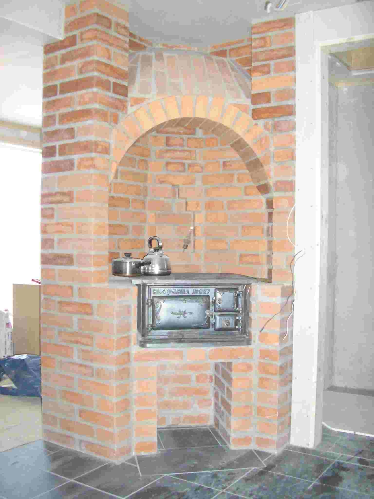

Murade fundament och kupa med tegel.
Det blev en något annorlunda lösning i gammal pampig stil.
Man skulle givetvis kunna tänka sig den slammad och ev. målad också, men jag tycker den är snuggast som den är.
Hoppas någon får inspiration
Riktigt stiligt! Och snygg järnspis!! Hade snott idén rakt av om den fått plats - blir en lite mer kompakt lösning för vår del.
Tips till alla med mej som ska ha fläkt eller filterkassett i kåpan - det ska tydligen vara 1 meter mellan spis o brännbart, dvs. filter eller träkonstruktioner... Detta, tilsammans med att kökshöjden blir kontinental - gör att jag inte kan ha fläkten i kåpan, utan det blir ett filter 30 cm upp och sedan en extern fläkt. Vill ha kåpan på 1,60 - inte 1,90.
Dessutom får inte filtret sitta ovanför järnspisen eller dess strålningsvärme, så kåpan kommer att delas i två delar invändigt. Den ena med filterkassett och den andra tom med öppning ut i rummet i överkant för att släppa ut lite varmluft. Cementvägg emellan. Blir således inget egentligt utsug för järnspisen. Tur att den är mest en prydnad
