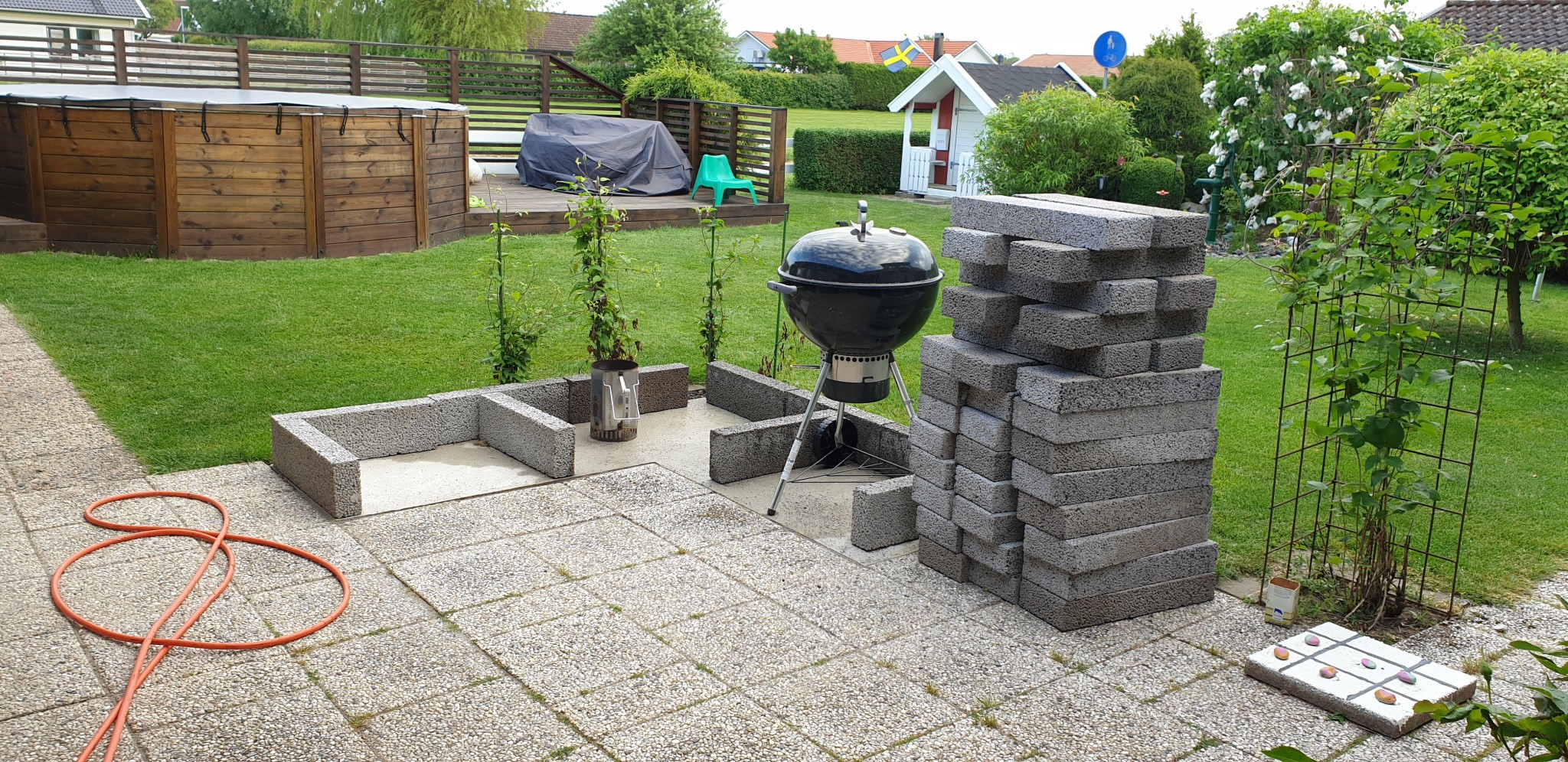

Hej proffs! Jag skulle behöva lite tips och idéer för mitt bygge. Har gjutit en sula som min grill ska stå på. Tänkte mura upp med leca-block. Har dock lite huvudbry...
1. 4 block på höjden blir ca 80cm + bänkskiva = 84,5. Är det en lagom höjd tro?
2. Tanken är att lägga som det ser ut på bilden, det blir ju dock då ingen förskjutning på blocken... är detta nån stor risk vid detta lilla bygge?
3. Ska gjuta på formplyfa med expanderbetong för att sedan vända och få en slät yta (var tanken). Är det ens möjligt att vända och lyfta en L-formad skiva, eller det är risk för att den knäcks?
4. Är det slamning, putsnät sen puts som gäller? Överkurs? Kan man göra det innan man lägger på skivan isf? Lättare att komma åt...
  • Grundläggning för grill bestående av leca-block på en gjuten betongsula utomhus, med en portabel grill och en klotgrill i närheten.

Ja den har jag såklart sett och ska utgå ifrån. Hur beräknar man antal säckar murbruk för detta?
  • Trädgård med påbörjad mur av gråa betongblock, grill och röd vattenslang på stenplattor.
