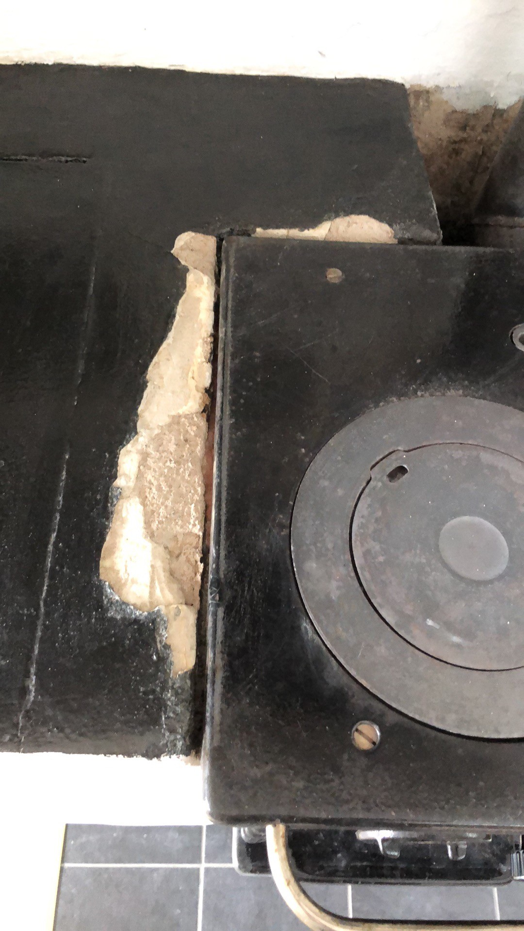

En svart vedspis med vittrande murbruk runt området där spisen möter väggen.
Vi har en köpte en ny vedspis när vi började renovera vår sommarstuga för 25 år sedan. Jag har aldrig riktigt fått ordning på murningen runt spisen. Till en början fick jag hela tiden sprickor när jag murade men fick ett tips om att ha en liten luftspalt och de har nu hållt i mer än 10 år.
Nu har det spruckit igen. Det började med att färgen släppte och när jag skulle förbereda för att måla om upptäckte jag att murbruket vittrat sönder. Jag behöver tips på vad jag ska använda för murbruk eller spackel som håller lite bättre. Tack på förhand!
Själv har jag lagt kakel högst upp, för att få en yta som är lätt att hålla rent.
Fulkemisten
Det borde inte bli så varmt så att du behöver eldfast bruk, har du inte kört med det innan så hade jag nog testat ändå. Sandspackel och dylikt är inte kompatibelt på ett sånt här ställe så försök få till det med bara bruk och tegel eller som nämnt ovan kakel. Luftspalt är såklart fortsättningsvis att rekommendera om det fungerat.
