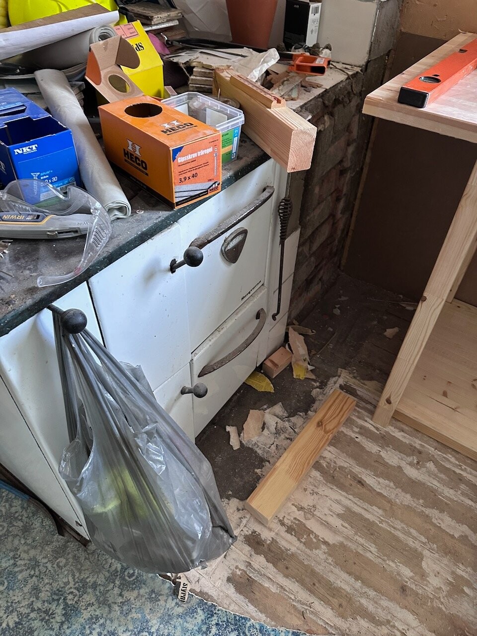

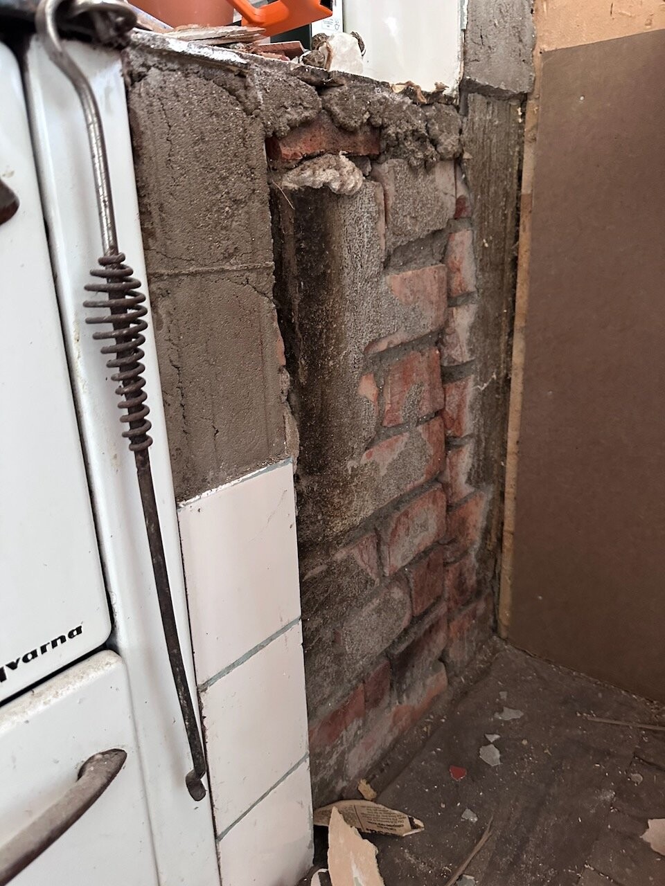

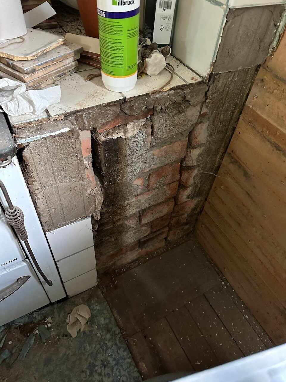

Vi renoverar ett gammalt torp och hittade ett hål(?) i murstocken efter att ha tagit bort en tidigare köksbänk. Nu är frågan hur och om man kan sätta igen hålet. Vi vill varken göra någon drastisk helrenovering eller något som i stort ändrar känslan i huset.
Finns det en poäng i att det ska vara öppet där? Kan man sätta igen det med vanligt eldfast murbruk? T.ex. nedan;

Har nog ingen funktion. Du behöver inte göra något åt det om du inte ska putsa ytan.
mrdstrm
Tycker det ser ut som de fyllt igen efter något som varit där tidigare.
Gör ingenting om du ska ställa en ny bänk framför. Putsa eller kakla om du ska ha ytan framme.
mrdstrm
Förhoppningen var väl lite att kunna ha ved mellan det utrymmet och den nya bänken. Så då lutar det åt att mura/putsa igen hålet och snygga till kaklet bredvid.
Tack!
surris
Tack!
Du behöver inte använda eldfast bruk, vanligt murbruk funkar.
mrdstrm
Jag har redan den länkade påsen så det blir enklare hur som helst. :)
