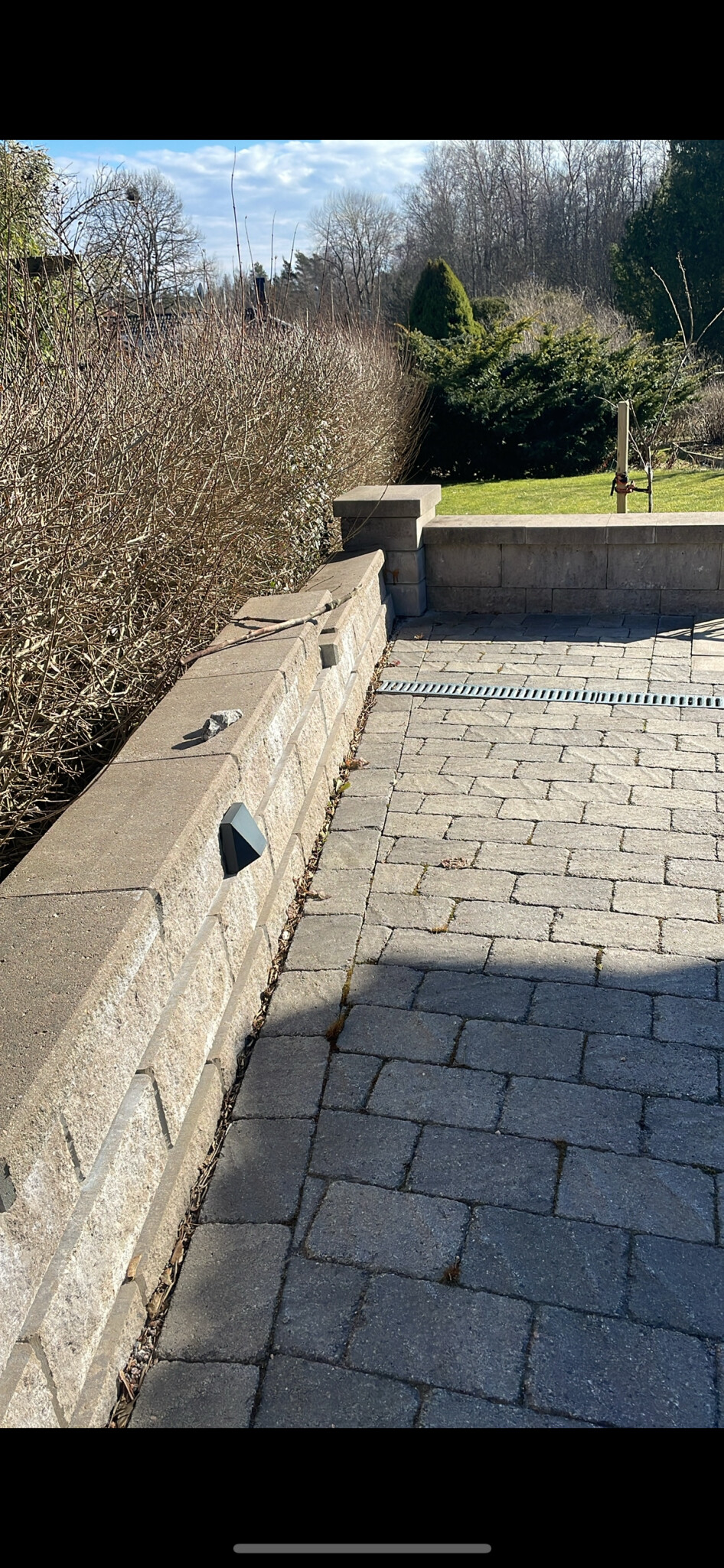

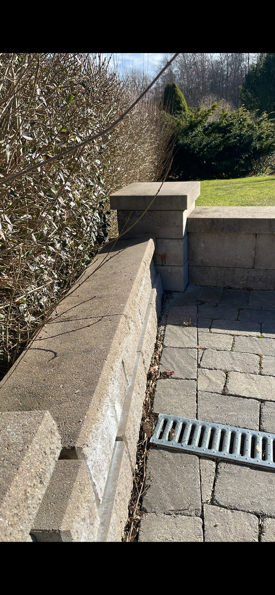

Vad gör man med en mur som rasar? Det är en mindre sektion som är drabbad. Riva ner, göra om? Räta upp?
  • Stenmur utomhus med vissa sektioner som har börjat rasa, placerad bredvid en stenlagd gång, med buskar och träd i bakgrunden.
  • En del av en stenmur med ett par stenar ur position, bredvid en stenbelagd gång och en häck i trädgården.

Jupp, bara att börja om från början om du vill att muren ska hålla. Det ser ut som att plattorna bara är staplade på varandra utan bindmedel tex cement. Så vill du ha den mer stabil så är det nog det som behövs mellan plattorna.

Du får göra om grunden. Grundmaterialet har antagligen halkar ner i slänten och då tippar muren.
