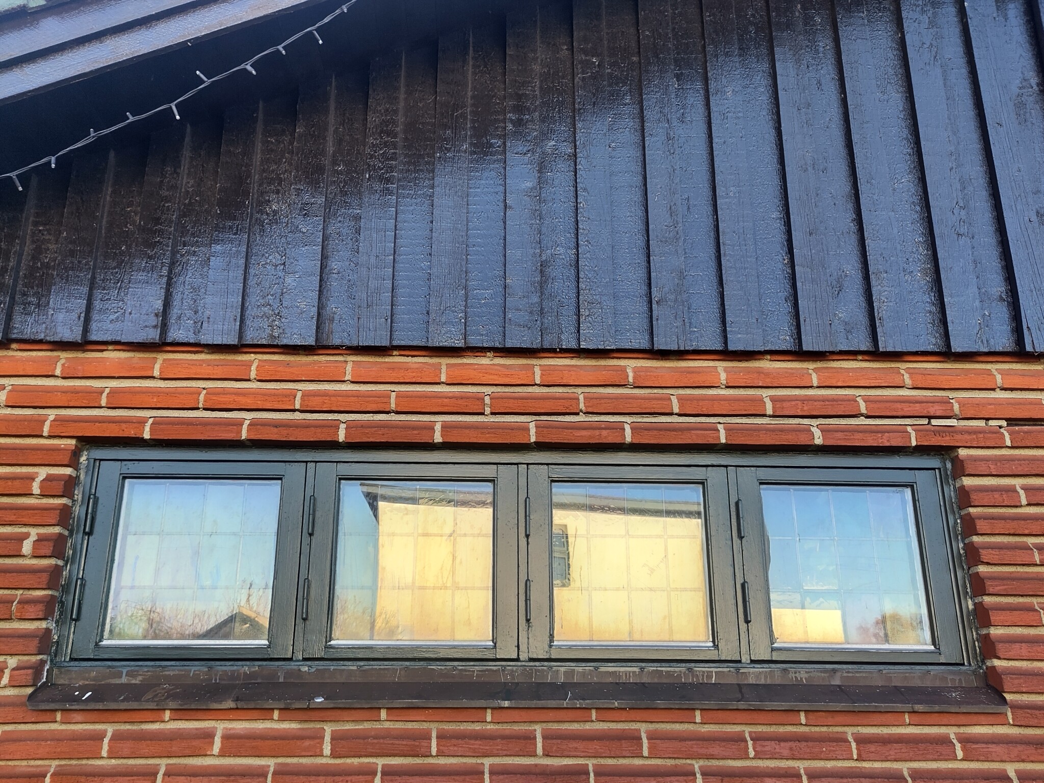

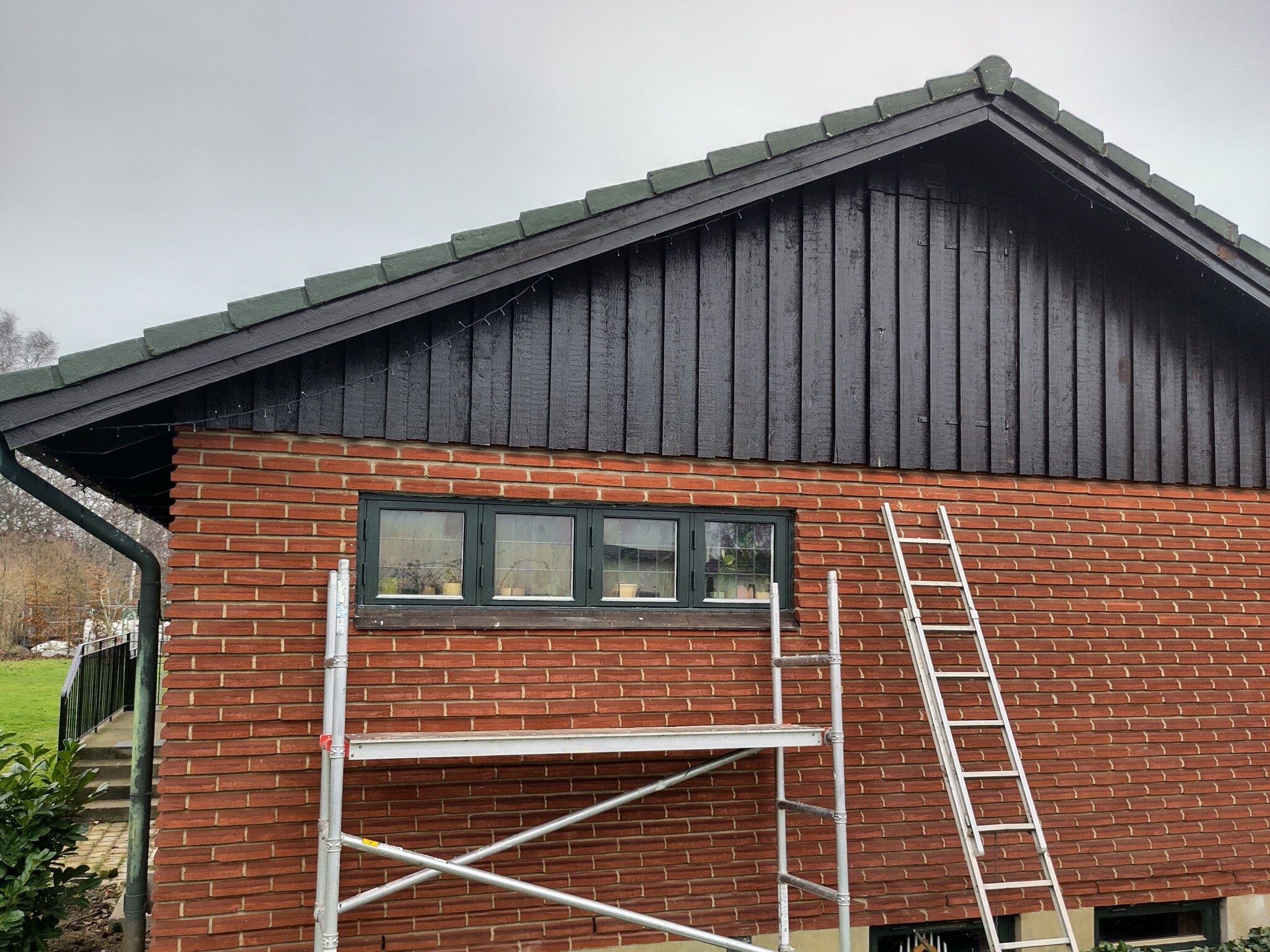

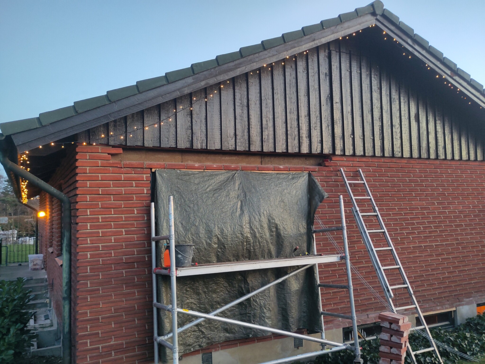

Håller på och byter ut den röstande armeringen ovan våra fönster, de flesta räcker med att mura om ett eller två skift.

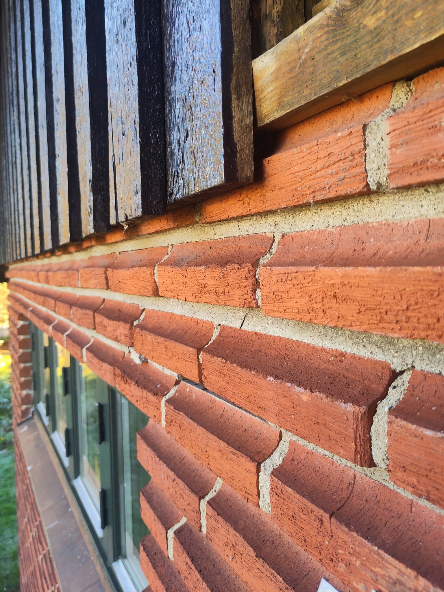

Ett av dem är dock bredare än de andra och alla skiften har släppt från varandra, det översta går dock in under panelen.
Enklast murningamässigt hade nog varit att ta ner panelen, men har någon ett trick för att slippa detta?

Funderar på att testa att dra långa skruv under översta skiftet in i reglerna för att på så sätt hålla översta skiftet på plats.

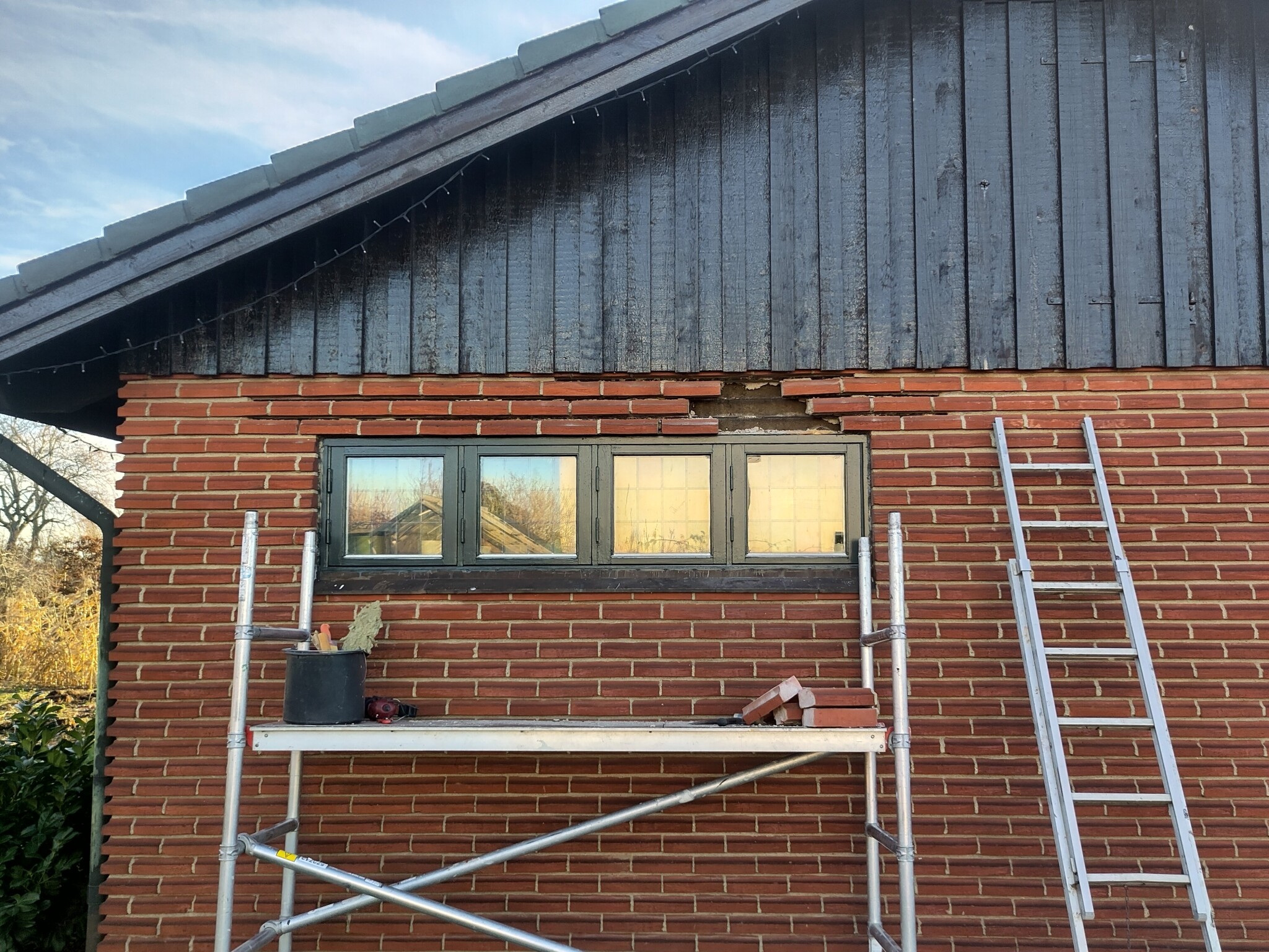

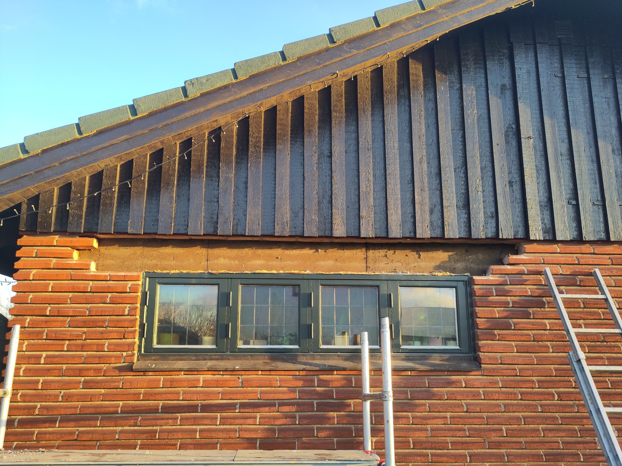

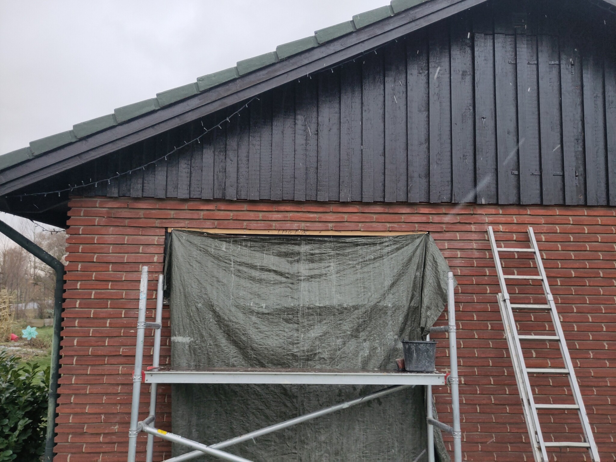

Kanske en liten uppdatering kan vara på plats.
Hittade inga reglar bakom att skruva i, men det gick att dra en skruv genom stötfogen upp i regeln bakom panelen.
Sen var det bara att jobba på.
