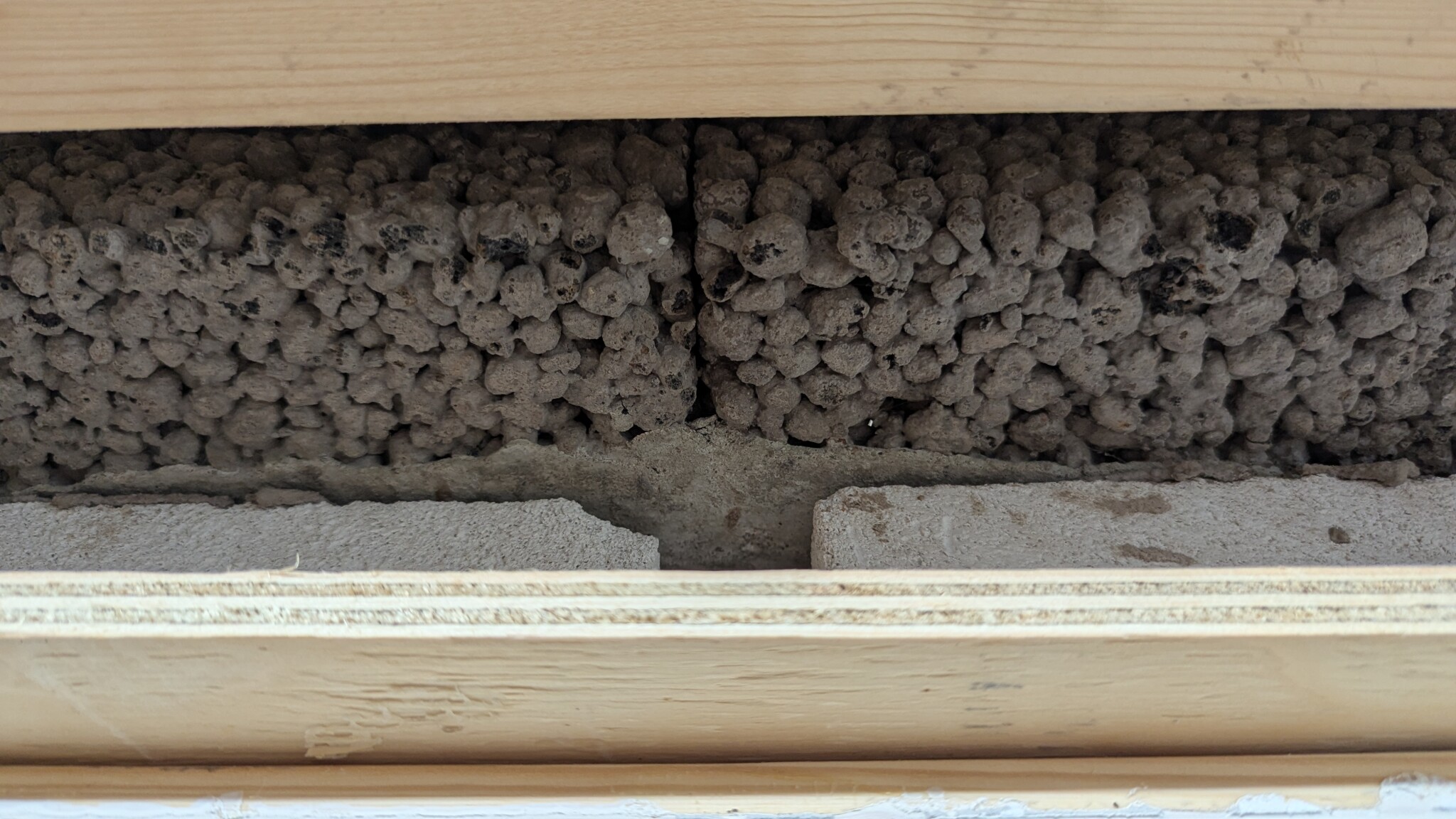

Jag har påbörjat ett projekt att mura igen en av våra garageportar för att kunna göra detta till boyta. Det ska även in ett fönster i öppningen. När jag nu har öppnat upp en del och fått bort dörrfoder m.m. så ser jag att blocken (hela huset är lättklinkerblock 590x250x190) som är ovanför garageporten ligger och "vilar" mot själva portkonstruktionen. Jag hade trott att det skulle sitta en murbalk över varje öppning men icke... Har jag nån möjlighet att plocka ut port och dörrkarm på ett säkert sätt utan att äventyra hela konstruktionen? Vill inte att hela huset rasar.
Har tänkt att mura upp med samma dimension block minus utrymme för fönster.

Om det är en träkarm så kan den knappast bära upp ovanvåningen.
Har du bilder?
Här är lite bilder. Notera min halvpanik efter att ha börjat dra ner lite grejer, två klena reglar får agera stöttepelare under tiden jag får ordning på detta... Notera även skarvarna i blocken på de sista bilderna, som visar på att det inte är en kontinuerlig balk. Träväggsstomme med stöttande reglar och skarvar i blocken ovanför en dörröppning under renovering.

Karmen är inte bärande men den verkar hålla lecablocken på plats, vad är det ovanför den raden leca?
Jag har inte kommit upp högre men har ingen anledning att tro att det är något annat än 2 eller 3 rader leca till. På utsidan är det puts ca 40-50 cm till ovanför den synliga lecaraden. Övervåningen är i trä med panel (sutterränghus). Kan inte redogöra exakt för hur bjälklag eller övergången mellan våningsplanen ser ut. Vi flyttade in för knappt ett år sedan. Huset är från -86.
Kan man ha bytt port vid nåt tillfälle och den nya har varit lägre så man lagt ett varv leca ovanför?
Ser öppningen lika stor ut på båda sidor?
Karmen bär inte upp något alls, så det ligger någon balk eller armering över.
Bara att mura igen, är du orolig går det att mura upp till 1cm ifrån och trycka i expanderbetong.

Det är ett dubbelgarage och den andra porten är identisk med denna så jag tvivlar starkt på att något är bytt sedan -86.
Det känns lite säkrare efter era svar. Jag ska öppna upp mer upptill idag och se hur det ser ut över den synliga leca-raden. Men känns ju iaf som att det finns något annat än karmen som bär upp övervåningen.
