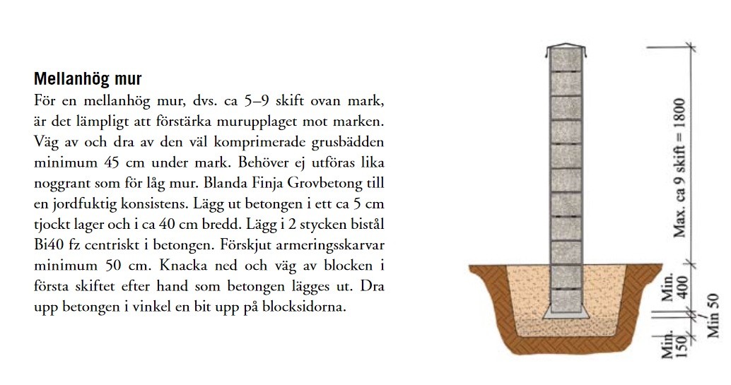

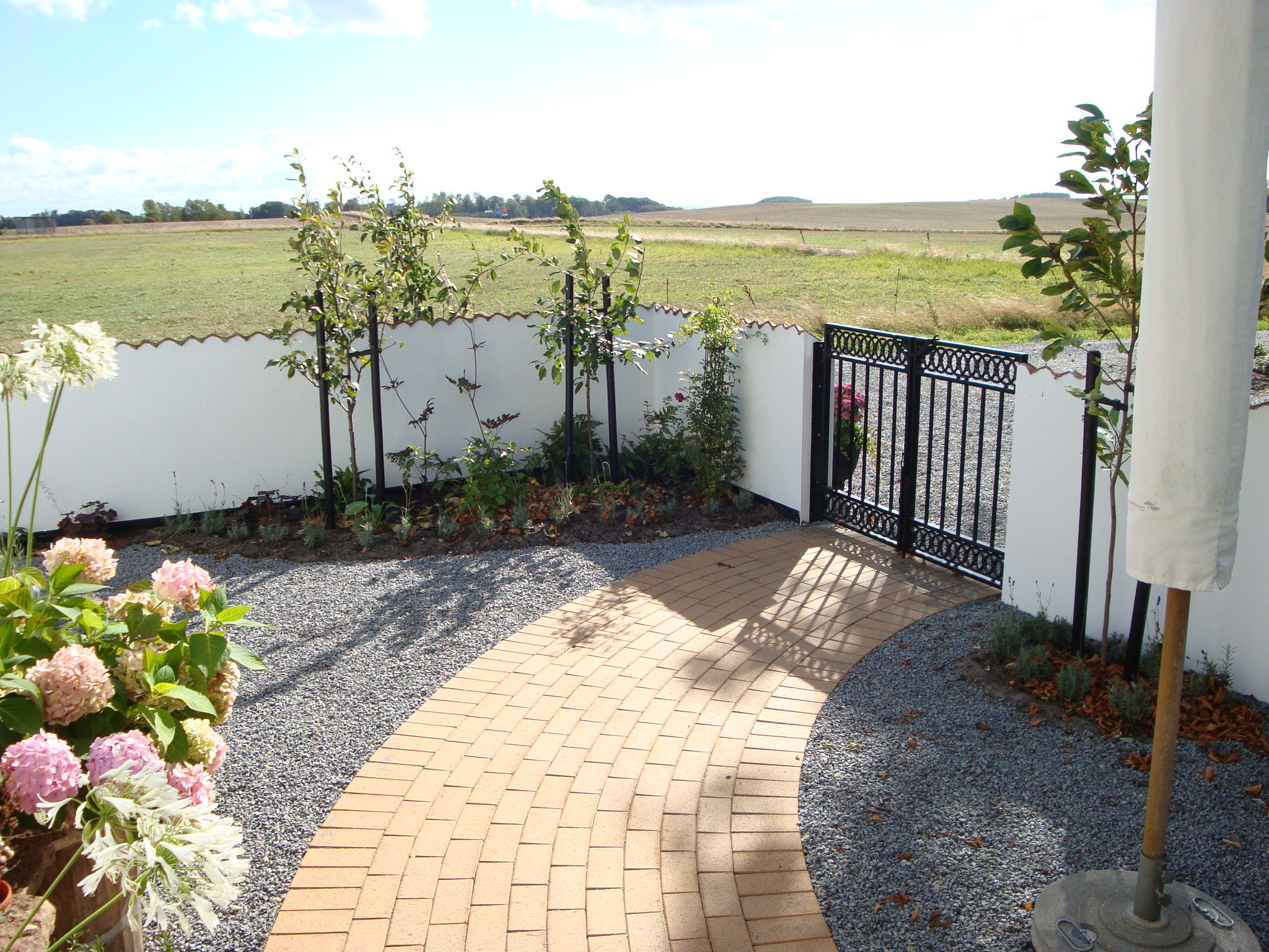

Tänkte bygga en mur liknande bilden, men osäker på hur. Jag finner ingen information om friliggande murar.
Jag vill veta hur den är byggd. Är det lecablock på en grundsula i betong?
Hur djupt ska man gjuta grunden om man ska bygga 1,5-1,8m hög mur i 29cm tjock leca och hur bred ska grunden vara, samma?
Det blåser rejält hus oss här på slätten i Skåne så det måste tåla en orkanstyrka 30m/s.

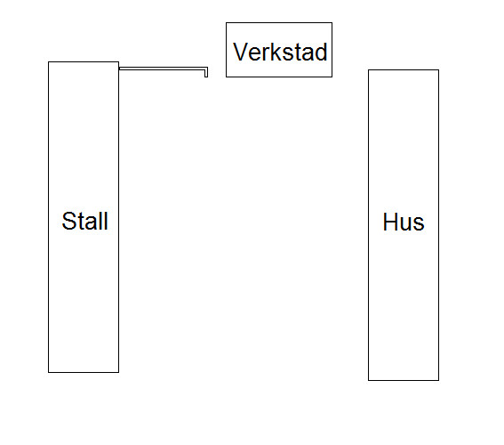

Muren blir nog 10m lång och kan förankras i en tegelvägg, eventuellt en liten L-form i andra änden.
Finns broschyr:
http://www.finja.se/App_Resource/Page/file/tips_ideer/4019-tradgardsmur.pdf
Om den skall vara 1800mm hög rekommenderar de att du gör så här:
