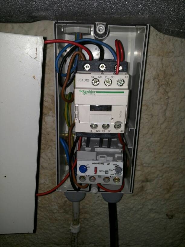

Spolen på motorskyddet till vatten pumpen har brunnit upp 2ggr på 2 veckor.
Vad kan detta bero på?
Matad med fel spänning inte mycket annat möjligt om det bytts till nytt varje gång. Vad är det för grejer du har?
Antar att du menar spolen i en kontaktor då, fel märkspänning på spolen eller fel inkoppling kanske? Posta gärna lite bilder.

Hade elektriker här och bytte, då borde den nog vara rätt inställd/kopplad.
Vad menar ni att den kan vara fel matad?
Vanligast i dessa sammanhang är två olika spolspänningar 230 och 400V, elektrikern kanske har monterat en 230V-spole fast det i själva verket är 400V manöverspänning, det är faktiskt inte så svårt att göra detta misstag. Men det är bara en gissning. Före detta problem uppstod, hur länge hade det gått felfritt då?
Fel matad kan tex vara 230V spole kopplad till en krets med 400V, inte omöjligt att det är så men du får förklara lite mer som sagt.
B
Dom bytte pump o sen gick den i 1-2månader o sen bytte dom motor skydd efter som de gammla bran upp o nu hare gått precis en vecka o nu bran det igen, pumpen gick jämt på faserna sa dom.

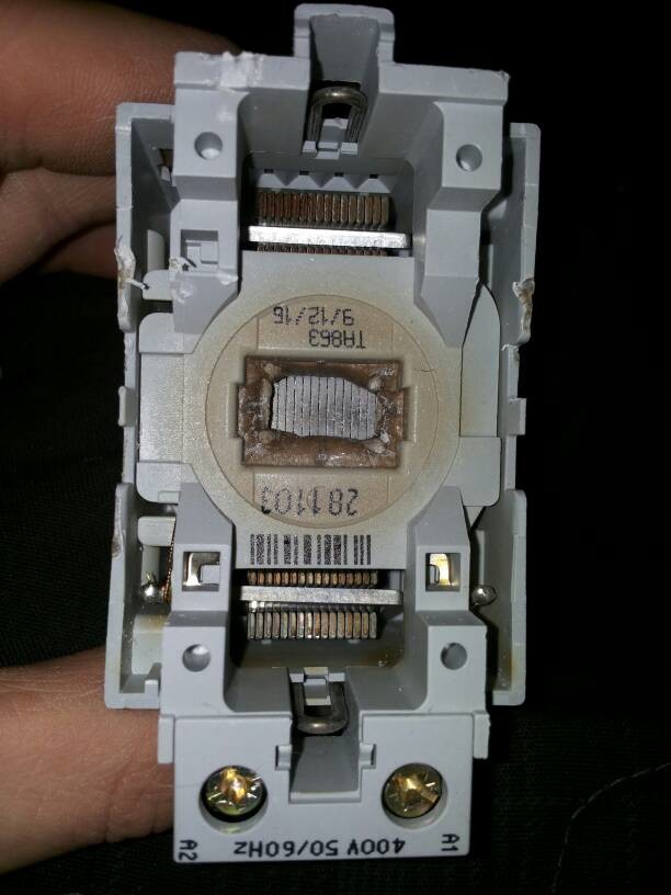

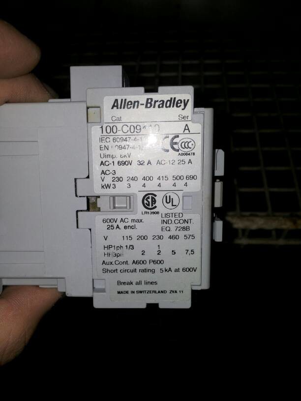

B
Gammla

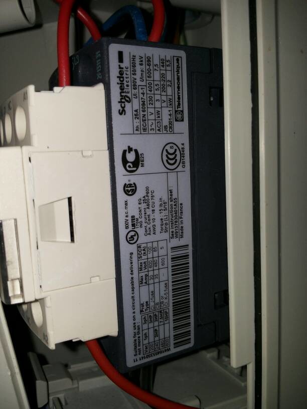

B
Nya

Så ser det ut
Spolspänningen brukar stå uppe vid A1 ungefär. Där uppe på ovansidan. Både på Schneider och även på Allan Bradley. Nästan lättast se det där.
BTW, är det spolen som inte drar på kontaktorn, eller drar kontaktorn, men motorskyddet löst ut ?
Enligt bilden ska den isf ha spänning 400V för spolen, du får titta efter eller ta bilder ur fler vinklar.

Så här ser den ut inuti
Den gamla är ju tydligt 400VAC spolspänning på.
Frågan är om elektrikern kanske bommat och satt ditt en 230VAC LC1D12 Schneider istället för en med 400VAC spänning.
Ta en liknande bild på Schneider kontaktorn.
Skall mycket till för ett spolen skall "brännas" på det sättet på den typen av utrustning, är tämligen säker på att det är där felet ligger. Styrspänningen i ditt fall, lär vara på enklast möjliga, utan trafos etc i systemet.
