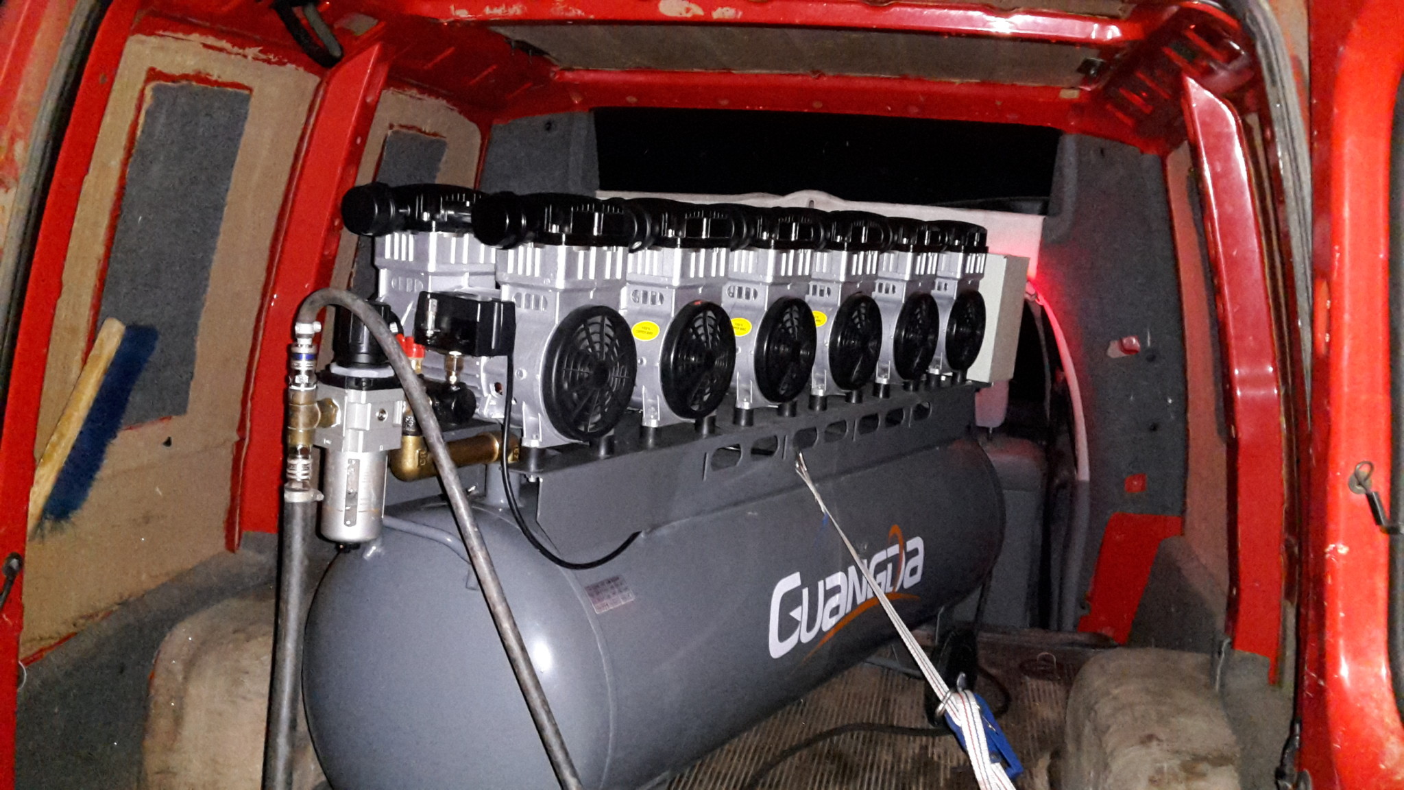

Problemet nu är att jag verkligen inte har tiden att bygga om skåpet, när den flyttas in i garaget kommer jag garanterat göra om med nytt skåp med separata motorskydd och överhettningsskydd. Ska också fixa jordning eftersom kompressorn är helt ojordad?!?!?
Sen tycker jag att det är lite konstigt att det inte finns bättre och billigare motorskydd liknande dom gamla påhängsvarianterna för kontaktorer. 3st strömtrafos för 1:-/st och elektronik för ca 20:- skulle kunna hantera 0-xxxA med snäva toleranser för snedbelastning, över/underström, över/underspänning

Den här kommer från Taizhou City Ouye Electromechanical Co., Ltd. många som säljer "exakt" samma sak med olika pris, kanske olika kvalitet också men det får visa sig.
Dom flesta benämner dom som dental compressor, men då har dom också en helt annan prislapp.
Dom extra motorerna beställde jag som spare part, dom är ihopmonterade som kompletta enheter.
Betalde totalt 5700:-SEK inkl frakt och dom extra motorerna..... plus tull och moms och hutlöst dyr frakt dom sista milen.
Ska enligt spec ge 600-660l/min @ 8bar, typ 1600-1800l/min vid 1bar

Att bygga om känns fel just nu, tanken är att bygga nytt skåp med motorskydd, tempövervakning, jordning, automatisk avvattning samt göra om alla skarvar till motorerna. Dessutom ska motorer och tank separeras och något elektroniskt till och frånslag för att få ner maxtrycket som nu står på 9bar vilket är över gränsen vad gummimembranen klarar.
Det är trefas motorer matade med trefas, så inget skydd eller konding. Man ser dessutom skarvarna mellan utgående kablar och lindningen.M Millox skrev:
