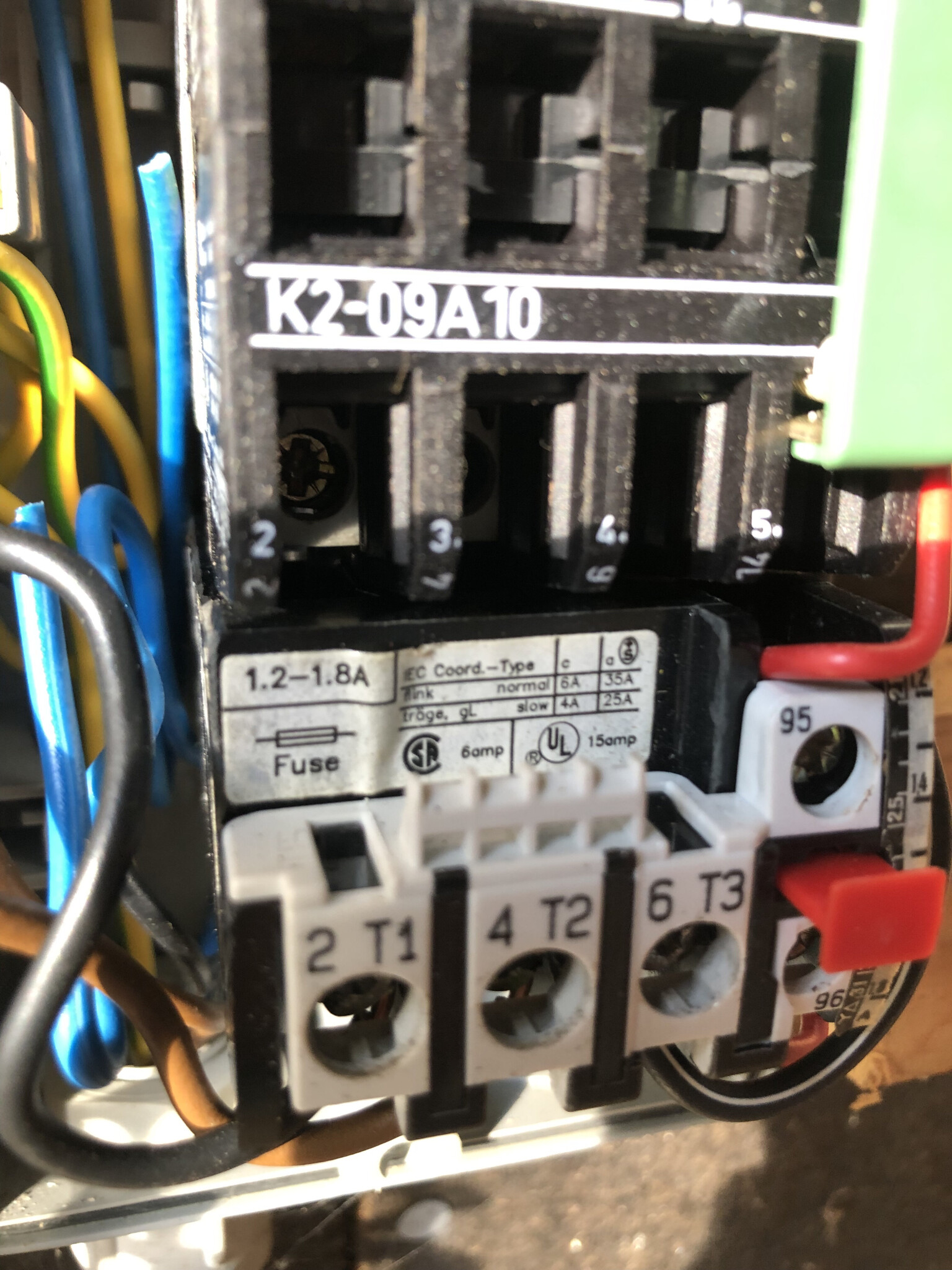

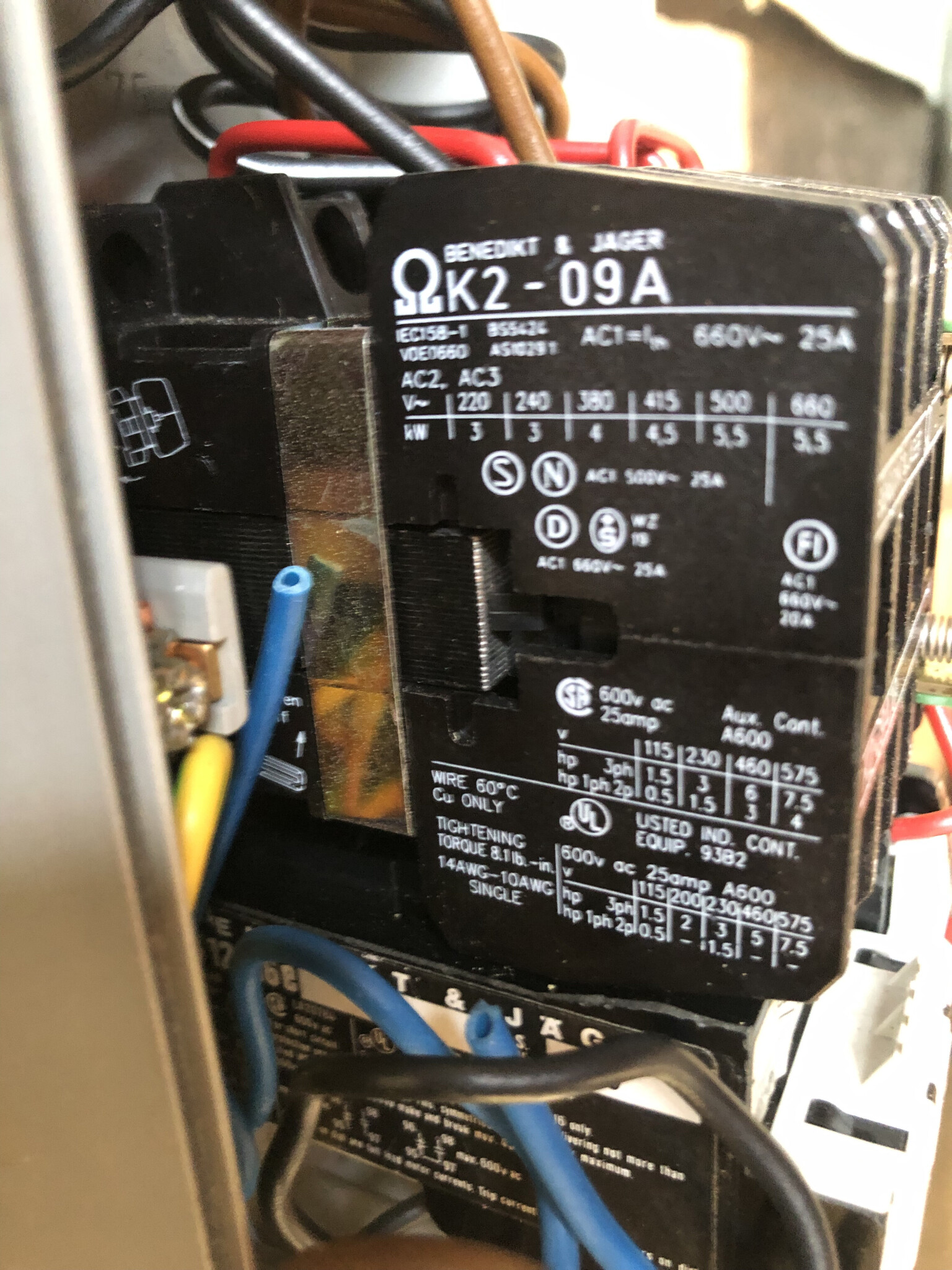

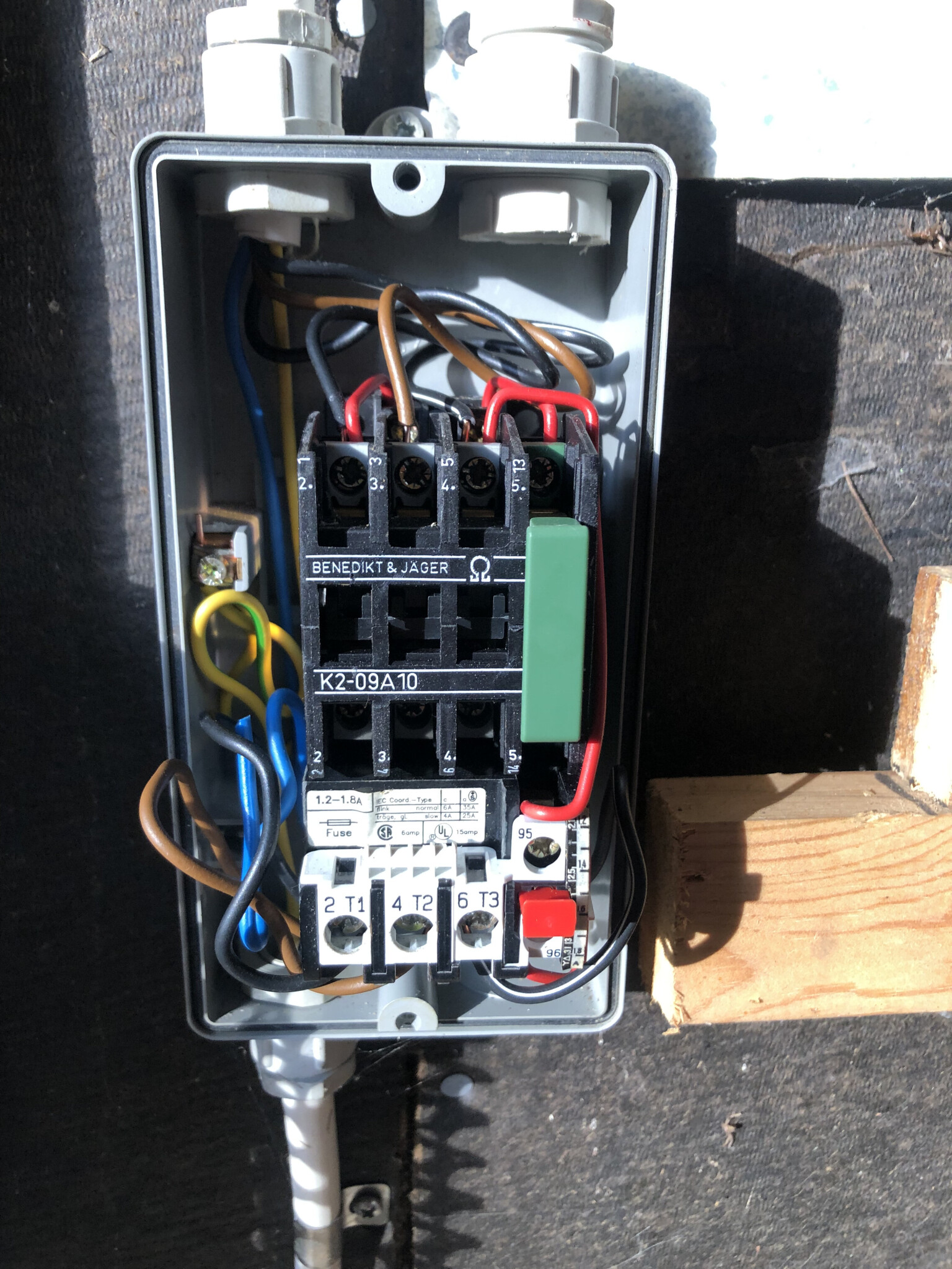

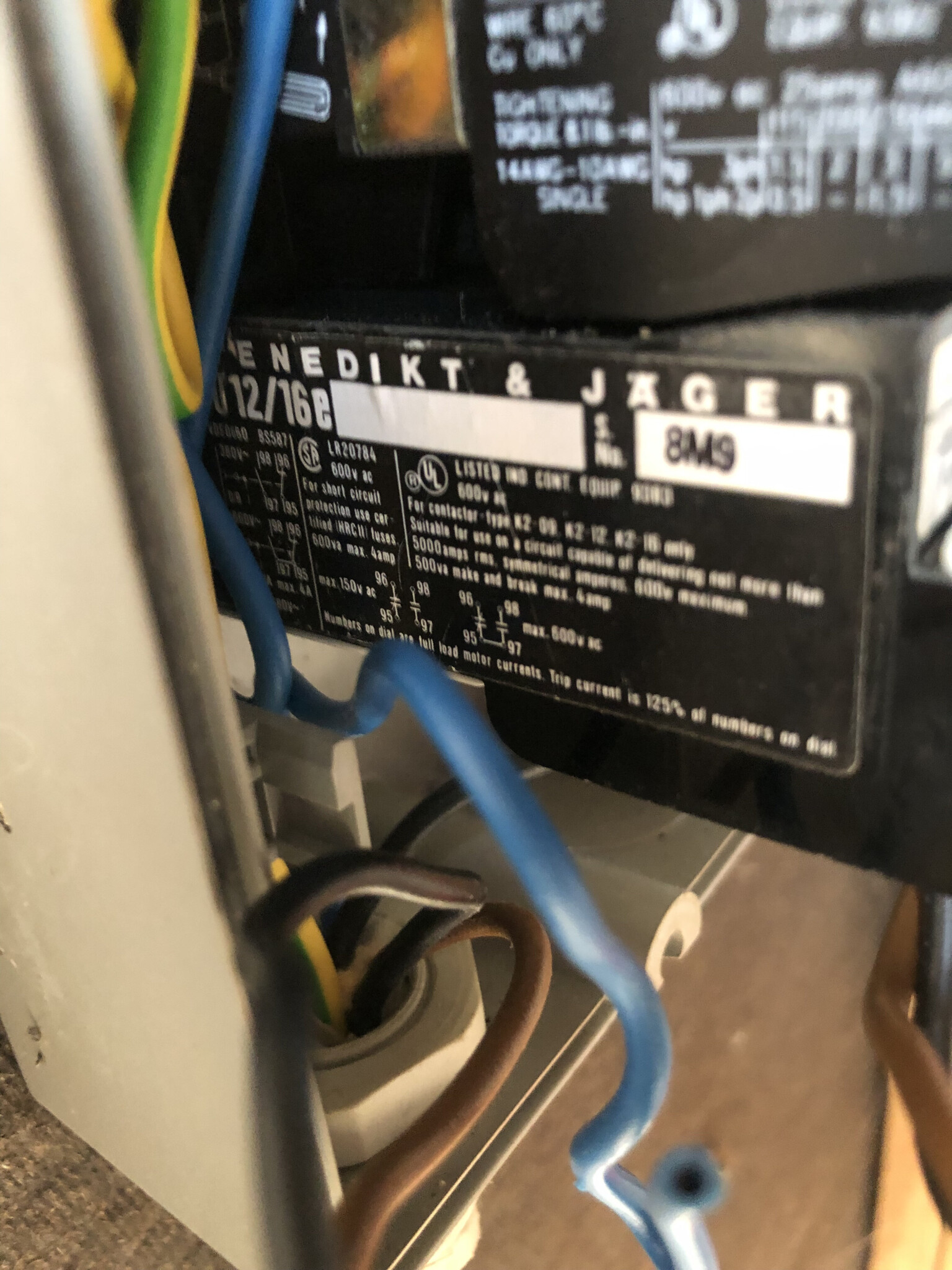

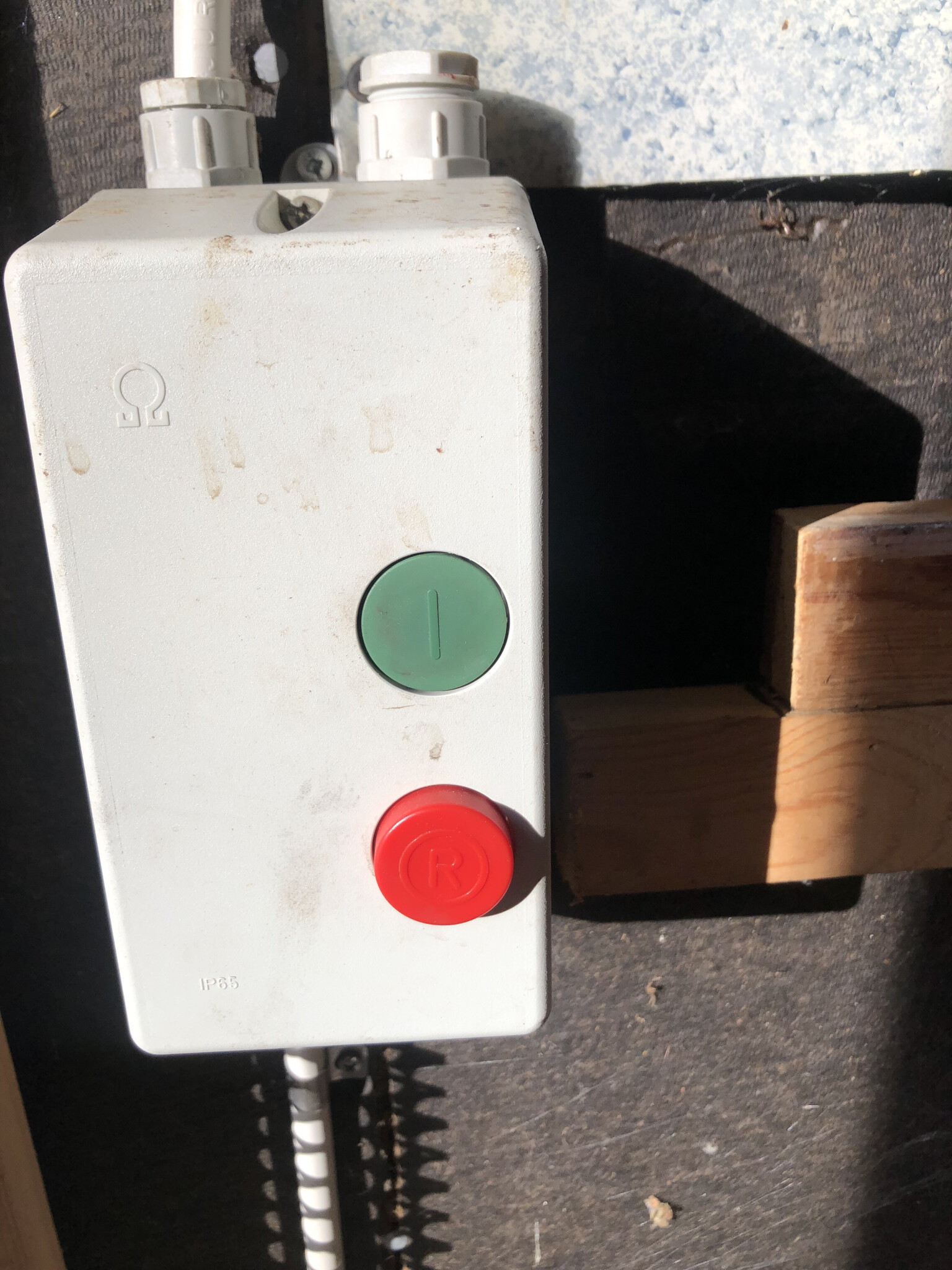

Hej en 35 år gammal borrad brunn, nu börjar motorskyddet slå av ibland och kontaktorn surrar som den inte gjort förut. Inte helt utslagen ännu men opålitligt, verkar bli varm och sedan slå av strömmen när det händer.
Orginalet Benedikt & Jäger har modellen utgången. Se bilder.
Verkar vara enfas (blå tråd används inte).
Finns det en motsvarande som passar i kåpan med röd och grön knapp, eller komplett där det bara är att byta med befintliga kopplingar (kopierad koppling till ny modul).
Eller en ny komplett inklusive kåpa som ger motsvarande resultat.

Skrev du fel nu? Det är en femledare och blå används inte. Därmed skulle jag gissa att det är trefas.Spikbjörn skrev:
Jag tror det kan bli problem att hitta en som passar till knapparna. Den har ett område på 1,2 till 1,8 A. Och den är inställd på 1,6 A. Så valfritt motorskydd som går att ställa in på 1,6 A borde fungera.Spikbjörn skrev:
Eftersom du inte drar nytta av att det är ett kontaktormotorskydd så kan du lika gärna välja ett vanligt manuellt skydd det är normalt betydligt billigare. Storlek väljer du som Avemo beskrev oavsett vilken typ du tar.Spikbjörn skrev:

Om du söker tex "manuell kapslad motorskyddsbrytare" får du många exempel på vad som kan vara lämpligt i ditt fall. Det är ingen kvalificerad användning så du behöver inte vara rädd att titta på tex Jula, Malmbergs och andra sk lågprisfabrikat.
Nja, själva tryckströmbrytaren bör inte ha mototströmmen genom sig, utan tryckströmbrytaren bör bara ha manöverströmmen, alltså bör kontaktorn finnas.GK100 skrev:
Det ser ut att vara kopplat så att motorströmmen går genom tryckströmbrytaren och det är ju inte ovanligt. Tryckströmbrytaren är klassad för 5,5 kW AC3 och har förmodligen också fungerat i 35 år. Vad ser du för problem?Demmpa skrev:

Bara att byta ut hela startapparaten. De säljs som enheter också t ex: https://www.rutab.se/produkter/motorskydd/kapslat-motorskydd-ip65-product

Det funkade perfekt, slutatde surra och var enklare än befarat. Tack för tipsen.
Det var mycket enklare kopplat än den beskrivna installationen som finns handskrivet på kopplingsschemat på papper från för 35 år sedan. Då var det förre ägaren. Det beskrevs att man skulle koppla tryckvakten också och ett överspänningsskydd. men det var ju bara av/på och fyra trådar i motorskyddet. Perfekt, har kört med vatten och tvättmaskin, och testat på det viset.
Dock fortfarande oklart med märkspänning och inställning. Den var ju på 1,6 A i det gamla.
I broschyren från Grundfos från den tiden som jag har så finns bara modeller med 1,2 A, 1,8 A och 2,0 A men jag har inget på dokumenten om vilken av versionerna som jag har i hålet. 2,0 A är bara på den starkaste pumpen som ska vara till filteranläggningar på det borrdjupet (och filter har jag inte, men man kanske ville ta höjd för om det skulle behövas).
Jag hittade ett alu-bleck med lite instansade data runt borrhålet, och där står det att pumpen har 2,0 A.
Så nu tog jag det motorskyddet från 1,6 och uppåt, och satte inställningen på 2,0 istället för 1,6 A som det förra.
Det var det enda stället där jag hittade en siffra på det, och det fanns en pump som kunde passa med 2,0 A och ingen med 1,6 A i det dåvarande utbudet av pumpar (vad jag kan se).
