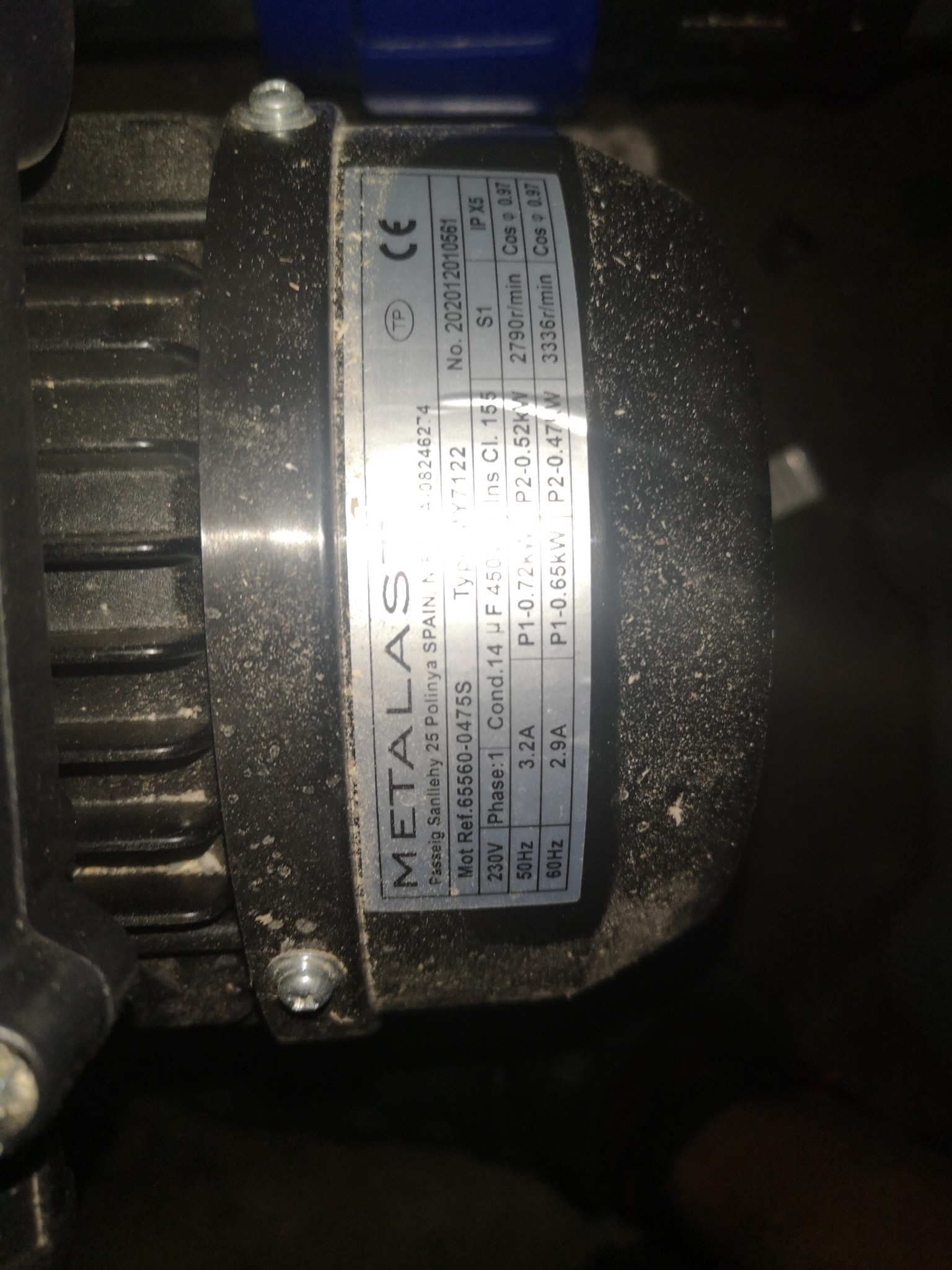

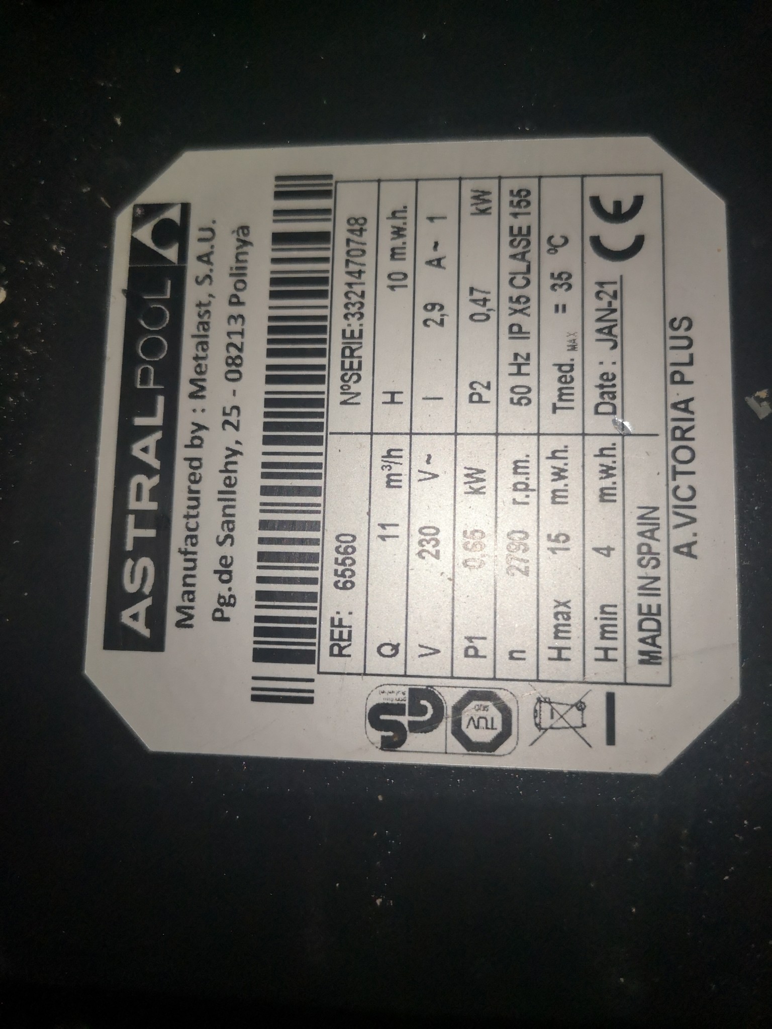

Vi har precis i dagarna startat vår nybyggda pool och har problem med att det externa motorskyddet slår ifrån efter ett tag. Allt ifrån en timme till någon dag funkar det. Det är ställt på 2,9 A, vilket stämmer med den info som finns på pumpen. Om jag kollar på motorn verkar det ju dock lite som att den snarare kräver 3,2 A. Bild 1 är från pumpen och bild 2 från motorn. Eller tolkar jag det här fel och behöver fundera vidare på vad det är som orsakar det här?

  • Etikett på en poolpump med tekniska specifikationer, bland annat amperetalet inställt på 2,9 A.
  • Bild på en pumpmotor med teknisk etikett som visar specifikationer, inklusive strömbehov på 3,2 A.
Motorn med den nere etiketten vill jag nog påstå att den vill ha 3,2 A vid 230 V och 50 Hz, ja.
