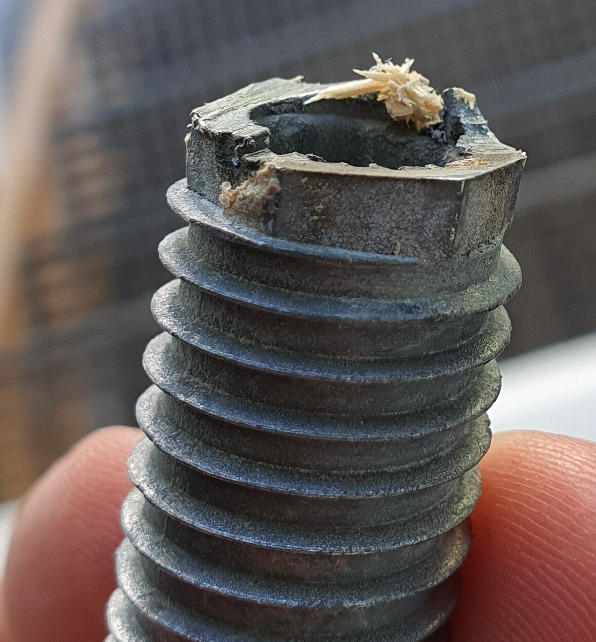

Övre gångjärnen i en altandörr är lite snea, har försökt fixa med gångjärnsriktare och det gav OK resultat. Alla skruvar i gångjärnen är fast och någon extra har sats i karmen för att stabilisera lite till. Tänkte dra åt karmskruvarna också och hittade denna skruv. Verkar mest fylla tomrummet i hålet. Kamske läge att byta ut mot mindre karmskruv?
  • Närbild på en skadad skruv med träflisor fast i toppen. Skruven verkar ha använts i karmfixering av en altandörr.
Det där är resterna av en karmhylsa som har sågats av. Troligtvis med en tigersåg. Karmhylsan kompletteras med en skruv. Gärna den för ändamålet speciella skruven, men det funkar med andra träskruvar som platt huvud (pan head).
Justeringen görs med karmhylsan från insidan och skruven spänner sedan fast läget för justeringen. Skruven bör därför vara ”nästan fastdragen” för att justeringsdjupet skall behållas.
