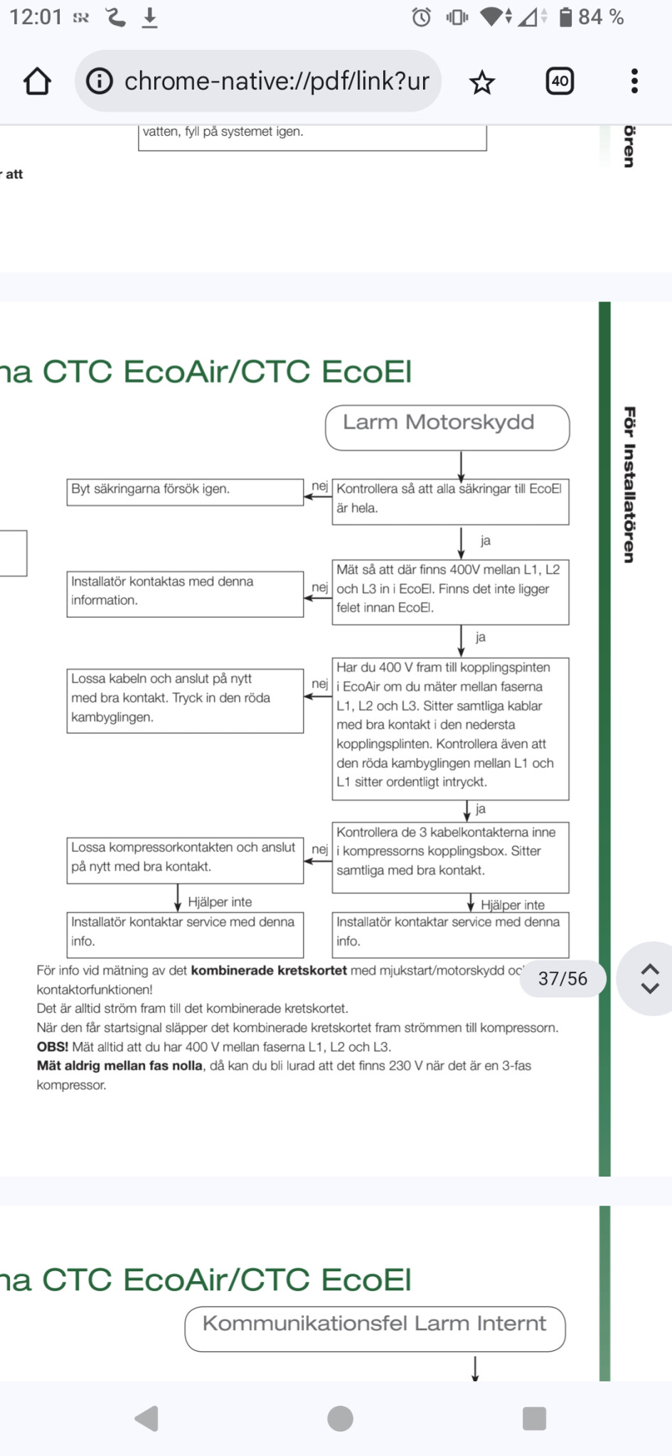

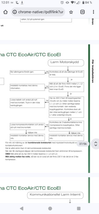

Det finns inget motorskydd att återställa, det sitter integrerat i mjukstartskortet i utedelen 😶
  • Flödesschema för felsökning av motorskyddslarm på CTC EcoAir/EcoEl, med stegvis instruktion för att kontrollera säkringar och spänningsnivåer.
Vill du skicka länken var du hittat detta? Svårt att läsa på skärmdumpen
T tobbetk skrev:
[länk]
Tack! Blev dock inte så mky klokare. Får nog ringa en servicetekniker.
