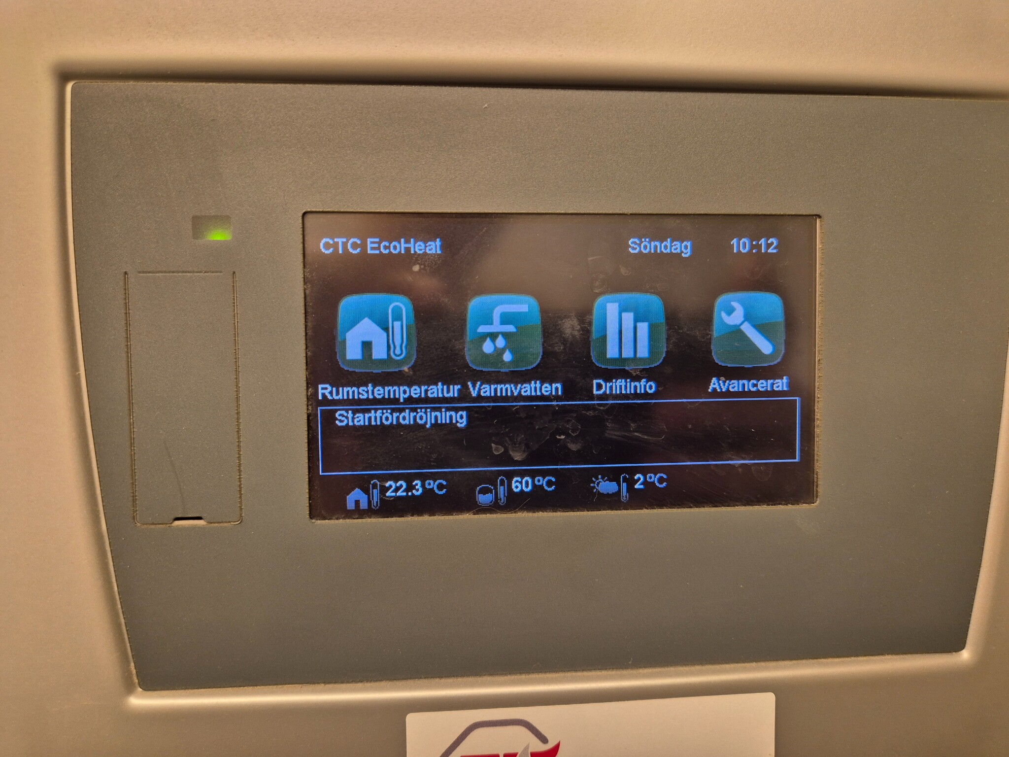

Hej alla! Har smärre panik. En propp gick i natt (20A) och jag bytte den imorse (1 av 3 möjliga). De andra ser hela ut och jag har testat att skruva ur och skruva in dem och det resulterar i att saker och ting slocknar (CTC EcoHeat ligger på 3e proppen märkte jag). Jag fick först felmeddelandet: "Fel fasföljd". Återställde men sen gick propp 1 igen (!). Bytte den (ca.1 timme sen) och nu funkar allt som går på propp 1.
Men. Nu för jag felmeddelandet: "Larm - Motorskydd låg ström". Jag har klickat på den röda "Återställ" - knappen kanske 5 gånger. Får varje gång då "Startfördröjning". Så här ser fel-loggen ut https://imgur.com/CW4QRq6Här är fler bilder som kanske kan tyda något: https://imgur.com/a/xJdrGfE Har ni förslag på vad jag kan eller bör göra? Nyinflyttad i hus och är total novis på sådant här, all hjälp mottages oerhört tacksamt! 😢

Tack alla och ursäkta det sena svaret, men det är inte förens nu jag fått tid att sitta ner och skriva.
Hel otroligt nog, så klickade min bättre hälft på "Återställ" igen (den röda knappen) - efter cirka 1 timme från min senaste återställning (av 5 st) - och helt otroligt nog - fungerar allting, även 4 dygn senare. Inga felmeddelanden eller dylikt.
Är det möjligt att den behövde lite mer tid att återställa sig, och efter en bra stund, klarade av att göra detta och att allting är som det ska nu?

Skulle kunna vara något som behövde svalna. Hade du provat att helt bryta strömmen till den en stund, alltså inte bara stänga av med någon brytare på pumpen, utan göra den helt spänningslös en stund?
Nej.. men känns som jag inte vågar pilla nu när den fungerat i 4 dygn. Är det inte dumt? :OH hempularen skrev:

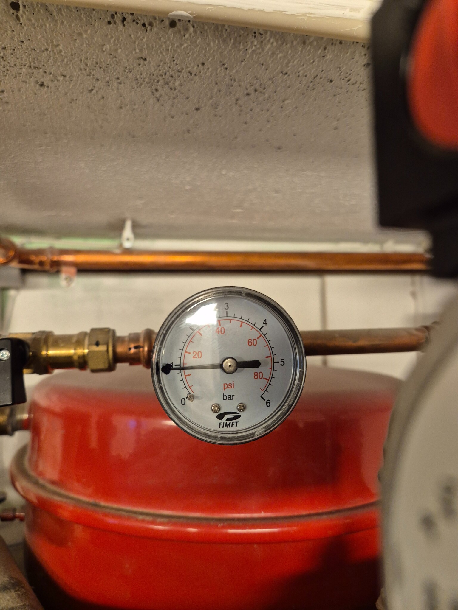

Samma problem dök upp nu idag på morgonen när är vi körde två ungnar (bakade bröd) laddade elbilen och hade en Playstation igång (om ni sistnämnda är av betydelse).
1. Propp/säkring hade gått (1 av 3).
2. Ersatte säkringen och ugnarna gick igång (de enda plus några lampor som slocknade, inte Playstationet tex).
3. Samma felmeddelande på bergvärmepumpen: Fel fasföljd. Återställde.
4. Felmeddelande efter det: Motorskydd låg ström. Återställde även det.
5. Här såg jag nu att tryckmätaren (med PSI/BAR) låg på 0 (se bild, dock är det efter att jag fyllt på med högre tryck till 1 BAR) så de är den enda skillnaden (vad jag kan minnas) från förra gången jag fick det här problemet.
6. Fyllde på "trycket" till 1 BAR (vilket det ska vara på enligt förra ägaren av huset)
7. Sedan började startfördröjning dyka upp som felmeddelande. Tryckte på återställ.
Nu har den varit in viss loop, men funderar på om det bara är en tidsfråga innan felmeddelanden försvinner (t ex som min gissning sist - den behöver lite tid på sig)
