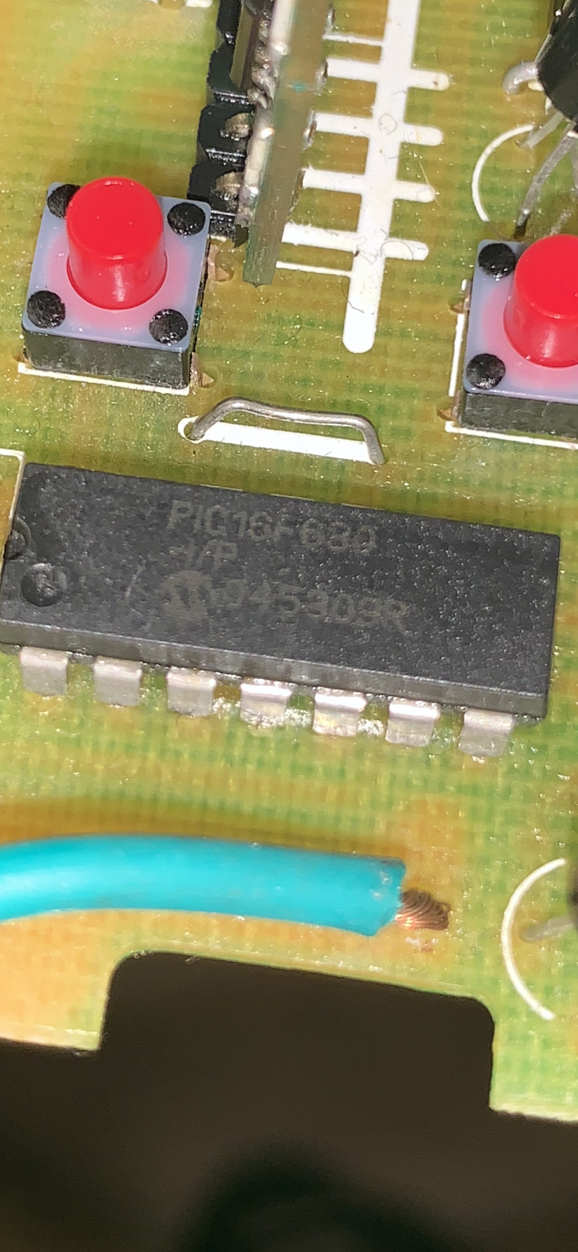

Tänker jag rätt angående att jag tror att felet ligger i kretskortet/styrboxen? Och inte i motorn? För då borde väl iaf styrboxen ha lyst? Även om motorn är trasig?
Närbild på ett kretskort med en DIL-krets, omringad av komponenter och lödningar.

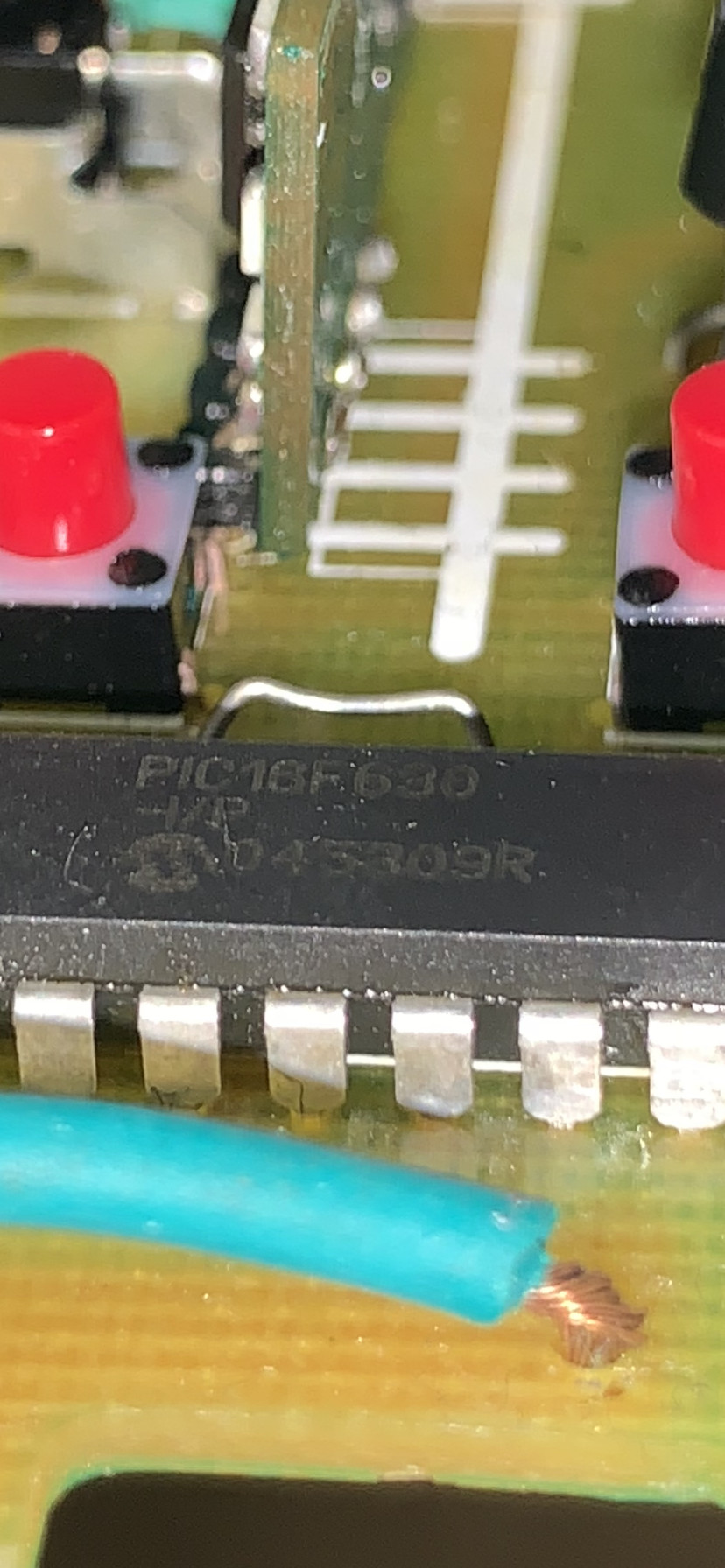

Närbild av en elektronisk krets PIC16F630 i DIL-format monterad på ett kretskort.
Jag tror jag fick med DIL-kretsen här.

den svarta DIL-kretsen är en mikroprocessor med en en-gång-för-alla inprogrammerad mjukvara, så skulle den vara kaputt så räcker det inte med att byta ut den – man behöver få tillgång till själva programmet också vilket näppeligen går; nu går dom rätt sällan sönder och den övriga felbilden pekar inte mot att det är just den som är felaktig
och du hittar ingen likspänning när du mäter på kortet...
jag skulle börja misstänka den gula transformatorn... man kan försöka mäta motståndet på lindningarna, men om du inte har vana att mäta och hantera elektronik så avstår jag från att ge några försök till instruktioner
i all välmening: har du jordfelsbrytare som skyddar eluttaget som du arbetar vid – så att vid eventuellt misstag gör att ofrivillig ström genom ditt hjärta bryts bort?

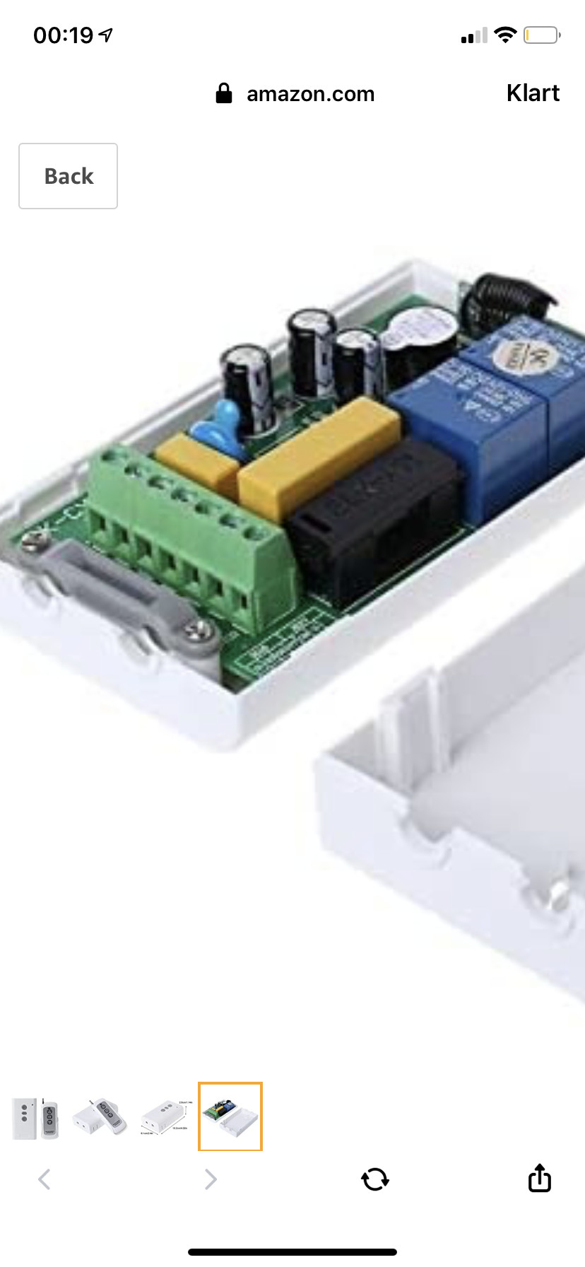

Tror du det skulle kunna gå att köpa en sån här?:
https://www.amazon.se/dp/B07884TDHW/ref=cm_sw_r_cp_api_glt_i_PFP2WTC5QSPX9JPV0JV1
Ser ut så här på insidan:
Interiör av en elektronisk transformator med kondensatorer, reläer och kretskort.
