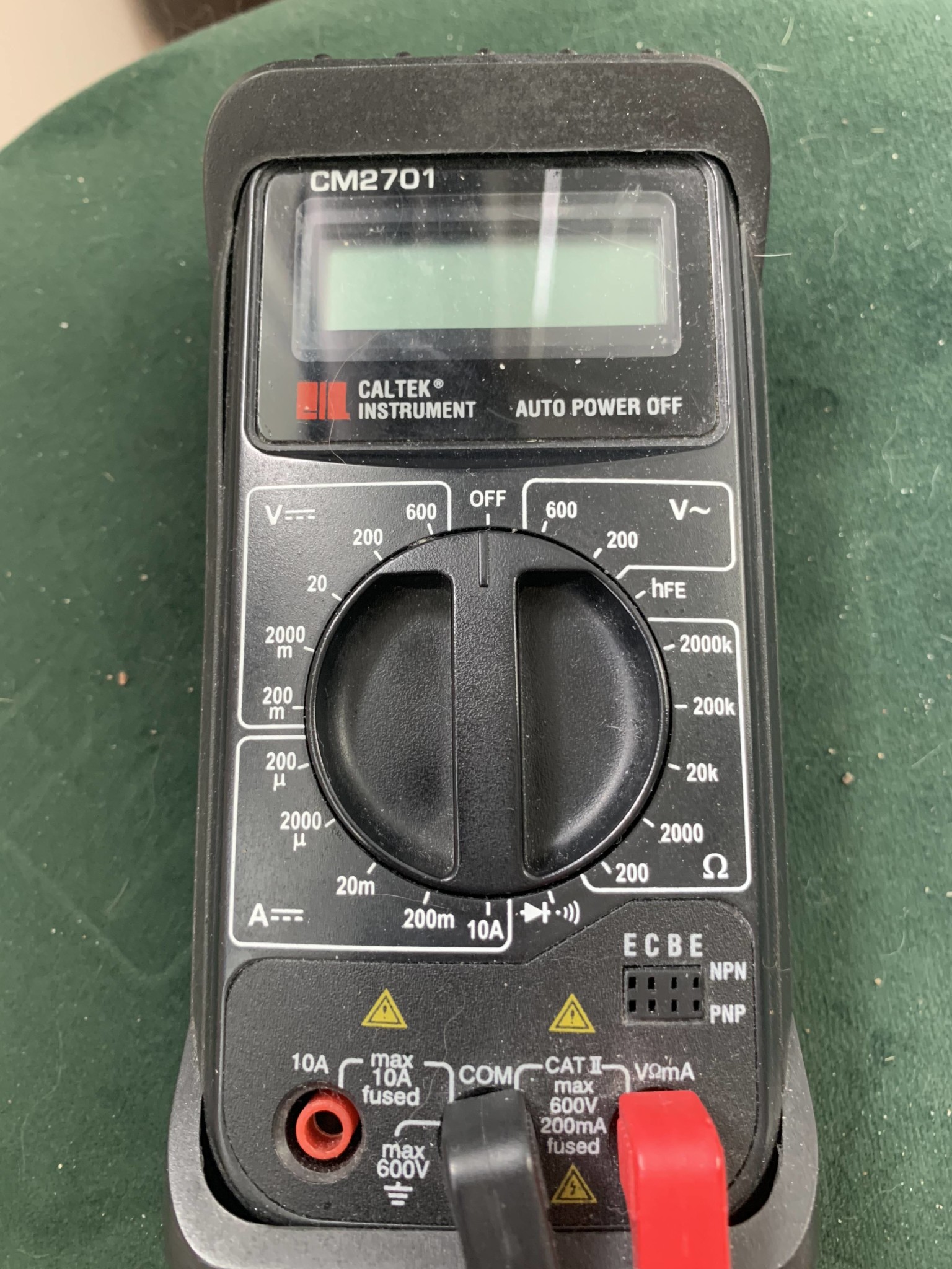

E etompau skrev:
Ta en bild på ditt instrument så blir det enklare att förklara.
Annars ratta in den på 200 ohm. En hel säkring ska ge ett värde på kanske 0,5-1 ohm.
Bild kommer snart :)
Digital multimeter på grönt underlag med tom display och inställningsratt i fokus.
Om du ska kolla säkringen kan du välja 200 ohms-läget vid ca "klockan 5". Se till att allt är urkopplat från elnätet bara!
Och ska du mäta spänningen på de blå kondensatorerna ska du välja 20 v= vid ca "kl 10."

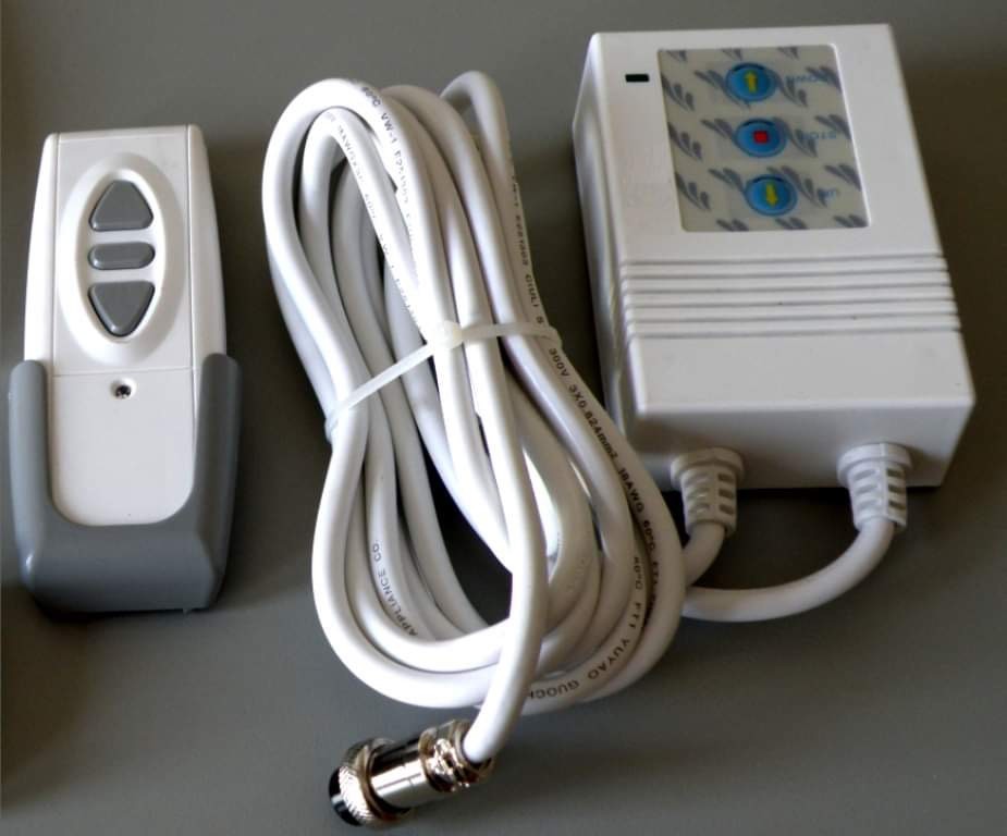

Elektrisk styrbox med kablar och fjärrkontroll, ovansida med blå knappar syns.

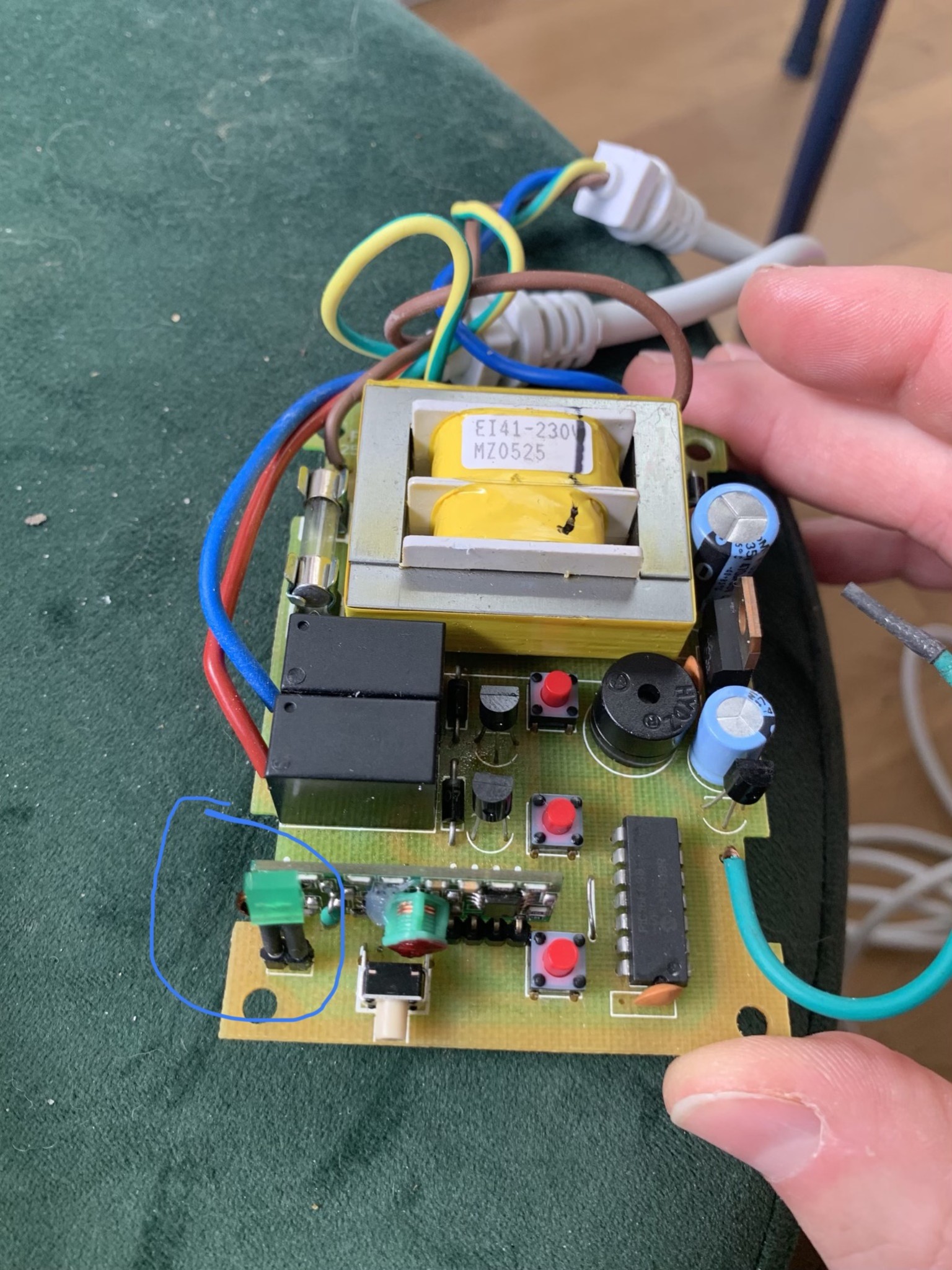

En hand håller ett kretskort med elektroniska komponenter och en ringad in lampa.
blackarrow blackarrow skrev:
Det du skriver är lite motsägelsefullt. ”...ström från styrbox till motor i duken”. Om inte motorn snurrar då är det väl fel på motorn?
Beskriv vad och hur du har mätt.
Vad är det för lampa som inte lyser?
Klickar reläerna?
Om inte så går det väl heller ingen ström till motorn?
Har ringat in lampan. Jag tänker att den borde lysa om den får ström. Reläerna klickar inte.
Det jag menade med ström från styrbox att jag mätt så att det inte är kortis i kablarna från styrbox till motorn. Då var den inte inkopplad.
Bilden till vänster är hur den ser ut (inte min men har likadan.)

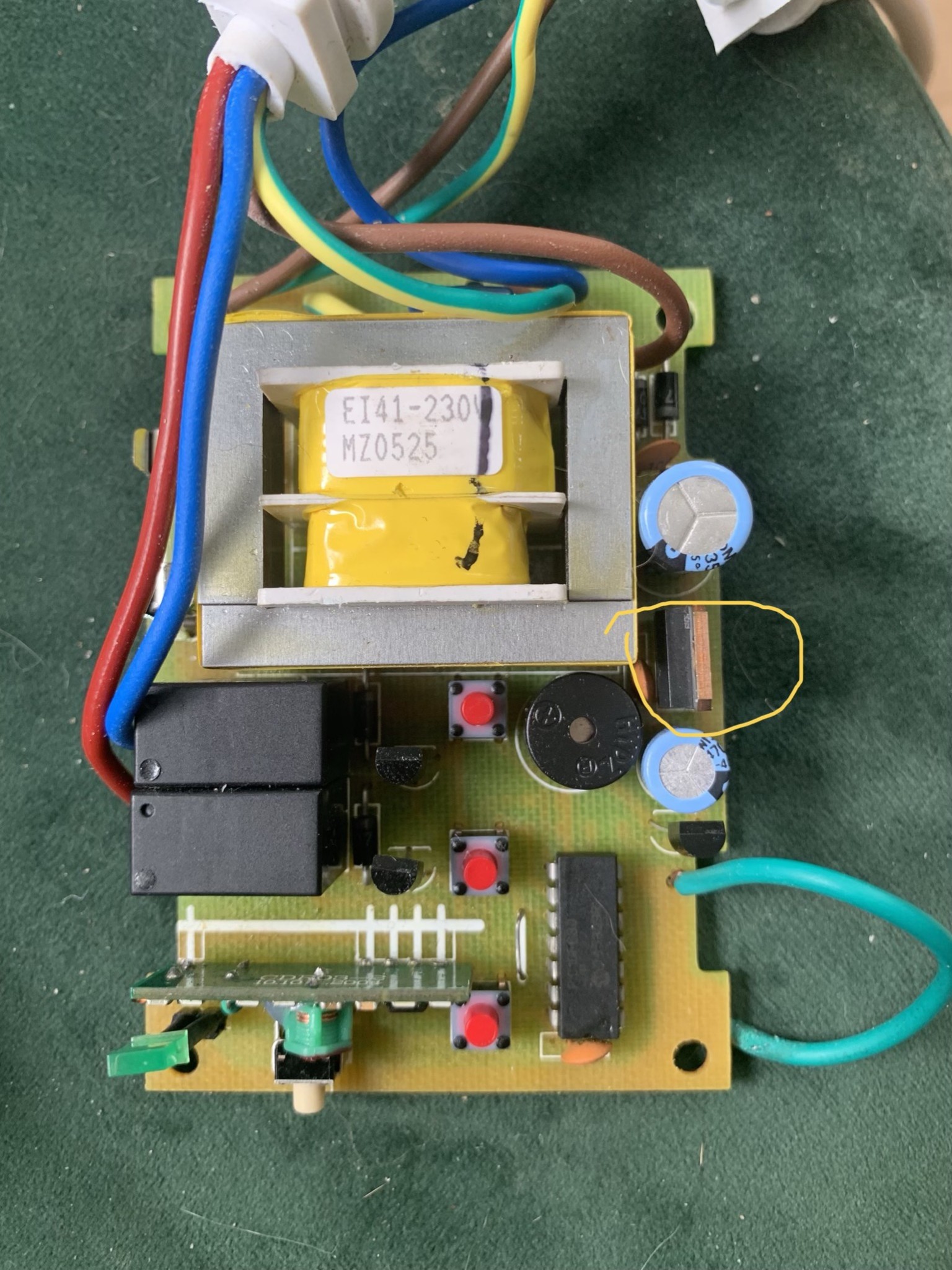

Tack! Det är precis så här jag vill ha förklarat. Jag är verkligen noob och det är lite pinsamt när man ser alla här som kan massor
Är säkringen hel och det finns spänning över kondensatorerna så kan det vara regulatorkrets/arna som är defekta.
Det ser ut att sitta två stycken på höger sidan, kanske en 7812 och en 78l05. Standardgrejor som finns att köpa.
Var sitter på kretskortet sitter dom?
På höger sida, vid de cylindriska kondensatorerna.
Elektronikkort med transformator och komponenter, gult markerat område.
Där jag har ringat med gult?
Svar ja, samt den svarta komponenten nedför den undre kondensatorn.
