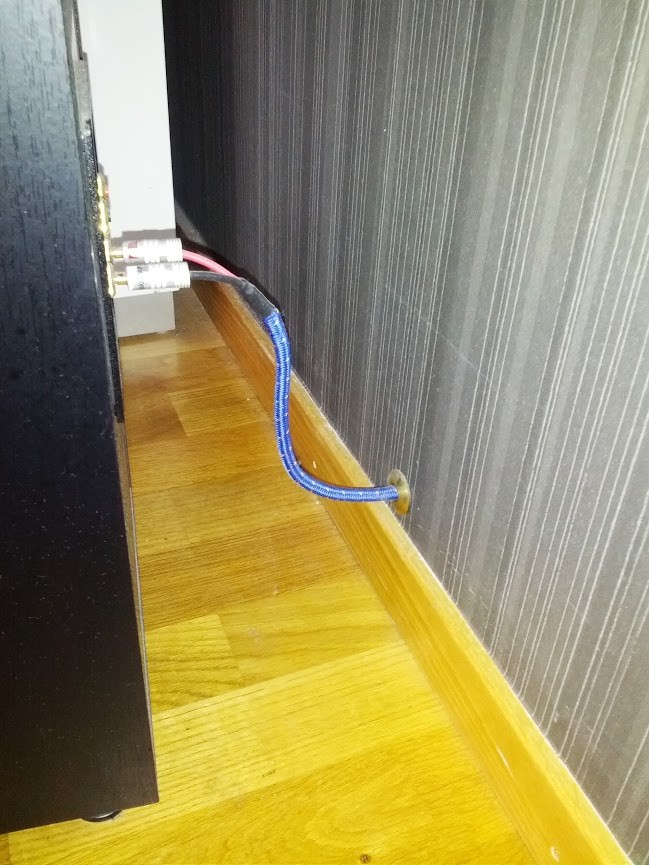

Det förstår jag, anledningen till att jag vill ha ett rör där jag kan "välja" vart jag vill gå in ska jag försöka förklara;elmont skrev:Visst kan du be dom lägga röret på en viss höjd, men jag tror nog att du ska göra dig omaket att bestämma vart du vill ha utloppen och sätta dosor som avslutning eller dra ut röret genom väggplattan och avsluta med en täckpropp. Att träffa ett rör i en stängd vägg är inte det enklaste, inte ens om man "säkert vet" vart det ligger.
Jag är pedant och lite av en nazist när det gäller symmetri. För det första vill jag inte ha några "dosor" på väggen att gå in i, utan vill använda mig av mina mässingsgenomförare in i vägg där jag låter mina högtalarkablar gå in idag (i lägenheten jag bor i nu hade jag möjlighet att göra allt detta långt efter inflyttning på grund av olika omständigheter)
För att förklara bättre hur jag planerar att göra så bifogar jag en bild på hur det ser ut idag bakom mina högtalare i lägenheten vi bort i just nu;
Problemet är att jag inte vet nu innan jag flyttar in exakt hur placering av högtalare kommer vara. Jag vet absolut vilken VÄGG jag kommer ha högtalarna mot, men jag vet inte var exakt på den väggen det kommer vara - och jag vill ju såklart ha utloppen exakt bakom högtalarna och inte behöva anpassa högtalarna efter vart utloppen sitter. Det är av den anledningen jag skulle föredra att ha en kanal längs HELA den väggen, men sen när jag vet hur allt ska stå kan jag gå in där jag känner för det.
Ni tycker säkert jag är sjukt petig, men jag hör till och med till den typen som orkar gröpa ut snygga båttampar att klä in högtalarkablarna i som ni ser på ovan bild, för att det ska bli stiligt
Så, vad skulle jag kunna hitta på för att få bukt på det här?

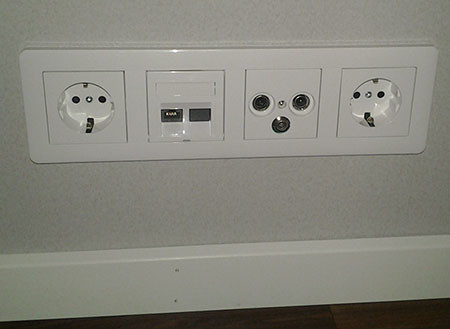

Så har jag i sovrummen. Ungefär samma vid ena köksbänken sen i vardagsrummet har jag en 5ram, samt kontakt med dubbla tv coaxialer ifall man ska se på en kanal och spela in en annan. Den 5e är förberedd för surround i rummet. För att inte låsa mina möbler till att behöva stå på visst sätt så har jag 5ramlösningen på samtliga 4 väggar och ljudrören är sammankopplade i mitten. Dvs får jag för mig att ha stereon på annat ställe så behöver jag inte gå omvägar då rören möts i mitten istället för en viss vägg.
- Dubbla rj45 = dubbla rör. Som leds till en central med "datorprylar" samma med kablarna för tv... har massa prylar för sammafoga signaler från diverse antenner och parabol..
