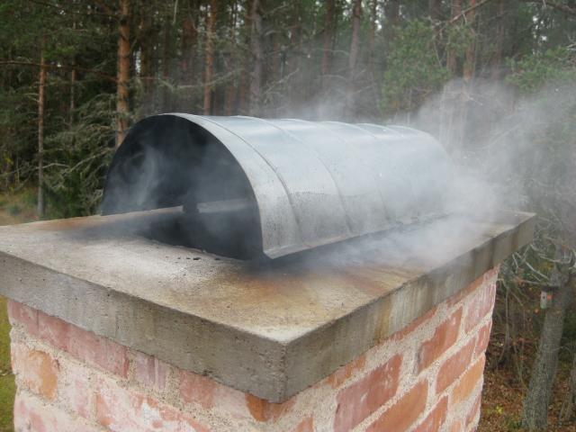

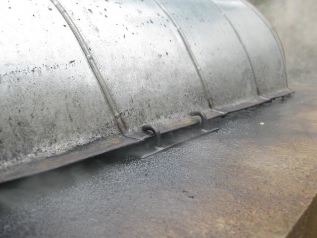

Jag tillverkade en egen av ett spirorör. Klippte upp det längstefter, böjde ut det så att det blev som en halv cirkel, popnitate fast två gångjärn efter ena långsidan på röret och borrade, pluggade och skruvade fast gångjärnen i skorstenskronan. Andra långsidan har jag först vikit in som en fals och sedan böjt ut ca 15 mm i 90 graders vinkel, den flärpen passar sedan in i en handdukshängare(!) i rostfritt som jag borrat, pluggat och skruvat fast i skorstenskronan. Man trycker alltså bara ihop halvcirkelröret så kan man vika upp skyddet. Alltihopa billigt billigt och täcker gott och väl över piporna och inte hela skorstenen. Det ser alltså inte så klumpigt ut.
Kul tips! ;-)
Har du bild på underverket? Närbild så man ser hur den är fästad?
Du skriver att du bara trycker på den för att man ska kunna vika upp. Vad händer om det stormar från just det hållet?
Spiroröret som från början var runt, men nu sitter som ett uppochnervänt U på skorstenen, har alltså tryckts ut mera än till U formen, så det strävar efter att bli vidare nertill. Därför blir det ett ganska bra tryck mot "handdukshängaren" så det finns ingen risk att den skulle hoppa lös av vinden. Det har suttit uppe ett par år nu och jag tycker att det fungerar bra.
OK, det låter som en bra idé. Säkert inte världens snyggaste, men jag vill inte spendera pengar på ett riktigt plåtslagarjobb med tanke på att skorstenen eventuellt måste totalrenoveras inom dom närmaste åren.....
Handukshängare.... ? Du menar en som är som en stång. Inte en grej med krokar på antar jag. Vilken butik för en modell lämplig för detta ändamål?
Bilden är lite felvisande, det ser ut som om inte den är halvrund men det är den...Snälla, tro mig....

Fyndig lösning, Kurtivan!!
Tack för bilden!
Är det handukshängarnen man ser?
JA! Det är det, det finns sådana som har fyra krokar också...Det här funkar bra, sotarn var också nöjd.
