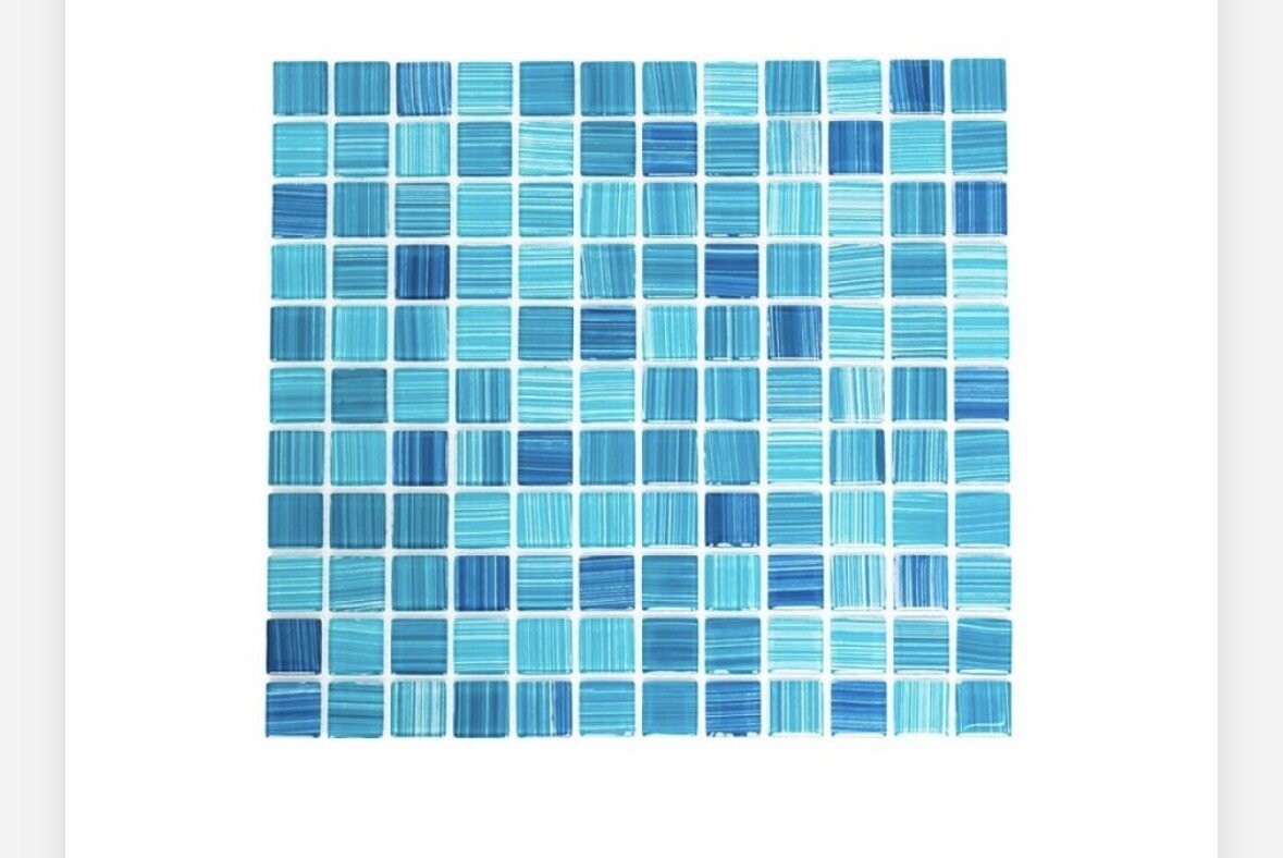

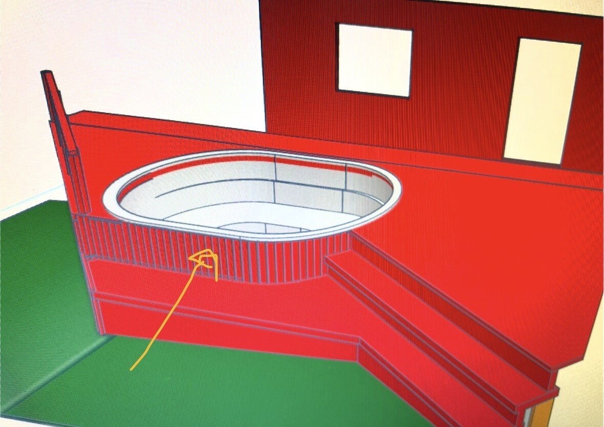

Har en badtunna som hålls upp av cellplast (pacific).
Vi vill klä delar av cellplasten med glasmosaik, utan att foga.
Tänkte limma mosaiken direkt på cellplasten.
Möjligt eller helt åt skogen?
Måste underlaget bearbetas eller tex primas innan ?
Tacksam för alla tips

Kan väl möjligt funka, men varför ska du inte foga?
Tror inget förarbete behövs.
Tänkte först att dra på tunnt med fix på skivan för bättre fäste.
Men Mosaiken sätts ju med fix, så borde inte vara någon skillnad.
Men använd fix för utomhusbruk, men är ju en självklarhet.

Nä tråden är bara några veckor och vi är inte klara.N neo11 skrev:Kan väl möjligt funka, men varför ska du inte foga?
Över 1 månad gammal tråd dock, du kanske är klar?
Vi kommer klä cellplasten med tunn plåt.
Sen limma mosaiken på plåten.
Då Cellplasten i sig sviktar lite, så om man sparkar till mosaiken kommer den troligen svikta.
Men med ganska elastiskt lim klarar sig nog denna rörelse...
Men hur är det då med stum fog vid rörelse ?
(Vi har hittat nån elastisk fogmassa nu efter tråden skapades)
