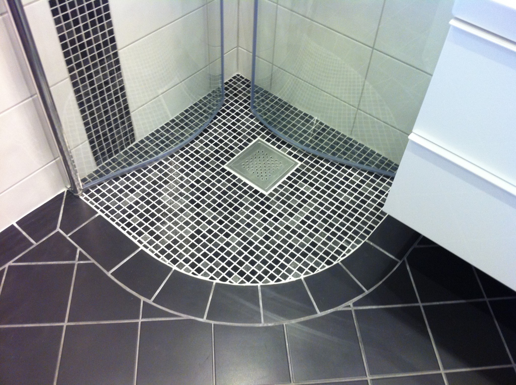

vi har fastnat för ett fint stort kakel att ha på vårt badrumsgolv. men i dusch hörnan måste vi gå ned rejält i mått på plattan för att kunna göra ett bra fall. Så tyckte mosaik på nät i svart med lite lite glitter i kunde passa. Men säljaren trodde det skulle bli alldeles för halt.
Men sedan funderade jag, blir det verkligen halt, mosaiken är liten och fogarna gör ju sitt för mindre "halka". Ngn som har mosaik på golvet i duschörnan?
Sedan har vi ytterligare ett problem då vi vill ha en dusch vägg med maxhöjd 185 pga av lutande tak och sedan med draperi. Men draperistången kommer isfl på 185 cm höjd varpå maken ialf får böja huvudet för att komma in i duschen
kanske ska satsa på en måttbeställd duschvägg... Gör vanlig glasfirma sådant? Är det särskilt typ av glas man använder?

Någon gång om året måste man ju ligga på knä och skrubba fogarna i duschen för att få bort inbitna tvålavlagringar och missfärgningar. Det är görbart med 10x10 men knappast med mosaik...
Har också glas mosaikgolv i duschen, de enskilda bitarna är snorhala, men med all fog så är det inget problem, snarare upplever jag normalt klinkergolv halare.
Rengöringen av fogen är lite beroende på vad man har för färg på fogen, dessutom finns det fog för mosaik som är "impregnerad" för att inte bli skitig lika lätt.

Vad gäller glasvägg, så borde ett bättre glasmästeri kunna göra en måttbeställd vägg åt dig. Det är härdat glas och tar någon vecka att få levererad från fabrik.
Våra måttbeställda kostade mindre, monterade med rot, än motsvarande färdiga vägg på lokal vvs-firma.
Kan rekommendera att sätta den på gångjärn så att man kan vika in väggen när den inte används.

Det går att ha stora plattor om man trixar lite, vad ska du ha för duschdörrar?
INR levererar måttbeställda duschväggar. Kolla inr.se!
Intressant! Vi har fortfarande inte beställt våra duschväggar, så det ska jag kolla upp. Vad har ni fått för priser från glasmästaren?
Har inte exakta siffrorna i huvudet, men vill minnas att med montering efter rot så var kostnaden från vår lokala glasmästare samma/lite mindre som för inr i standardstorlek, ej specialbeställd, utan motering.
Glasmästaren har ett kvm pris för härdat glas, med tillägg för håltagning, gångjärn etc.
Ta in offert från ett par ställen.

Om du väljer en unidrain så går det bra med då den är en sk Väggnära brunn. Om du har raka dörrar är det superenkelt för en plattis att lägga fallet. Om du väljer runda som vi gjorde måste plattis vattenskära plattorn vilket kan kosta en del

Jag har hört att klarglasmosaik inte är så lämpligt för golv. Om du spräcker en sådan liten glasbit blir det väldigt vasst och du skär sönder fötterna. Pressad glasmosaik kan funka bättre.
Om man väljer tex EG8 fog från Ardex som är en hybridfog så behöver du nog inte oroa dig för rengöring av fogarna så mycket.
Har gjort en del badrum med mosaik i duschen och det är ingen som sagt att det blivit halt.
Men som sagts tidigare så är en trasig glasmosaik vass men rätt monterat så ska det inte gå sönder någon platta

Tror ett annat problem vad gäller klarglasmosaik är att den repar mycket enklare än pressad glasmosaik, i alla fall så syns reporna på ett helt annat sätt.Fred vom Jupiter skrev:
Har sett klarglasmosaik på toalett på köpcentra utomlands och i gångstråken så har det sett bedrövligt ut.
