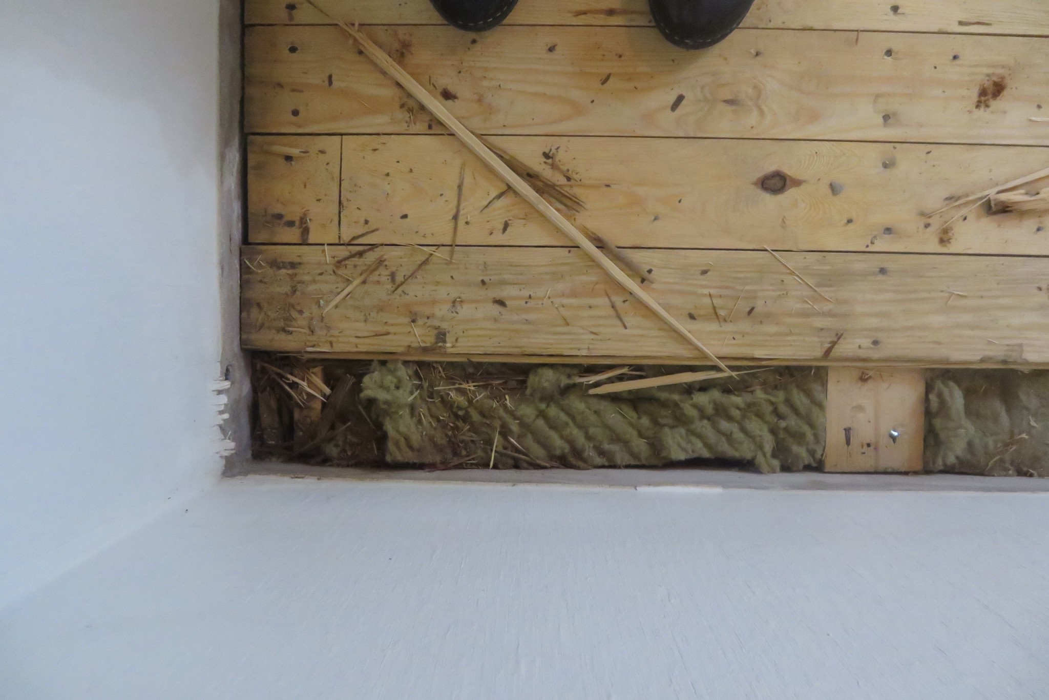

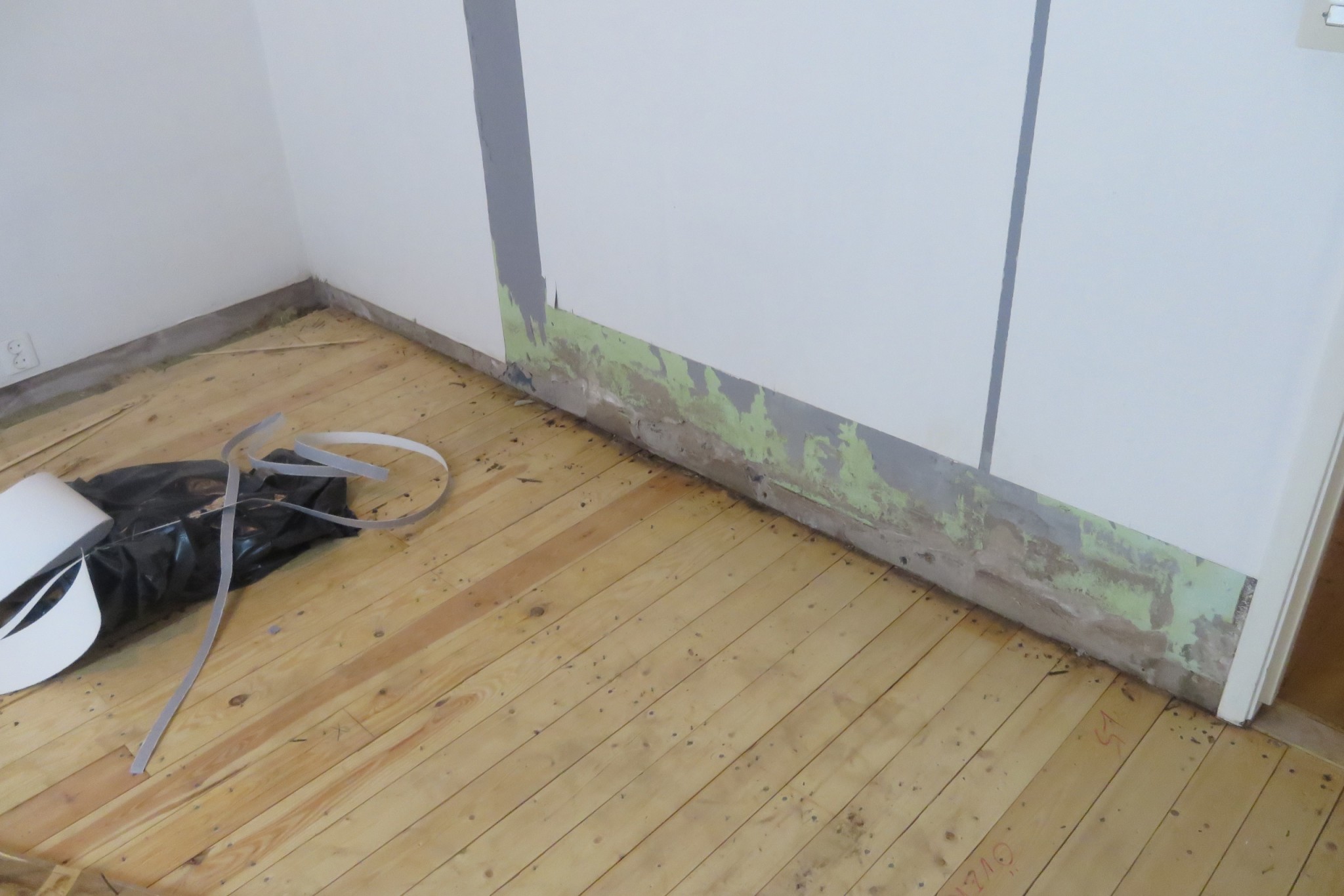

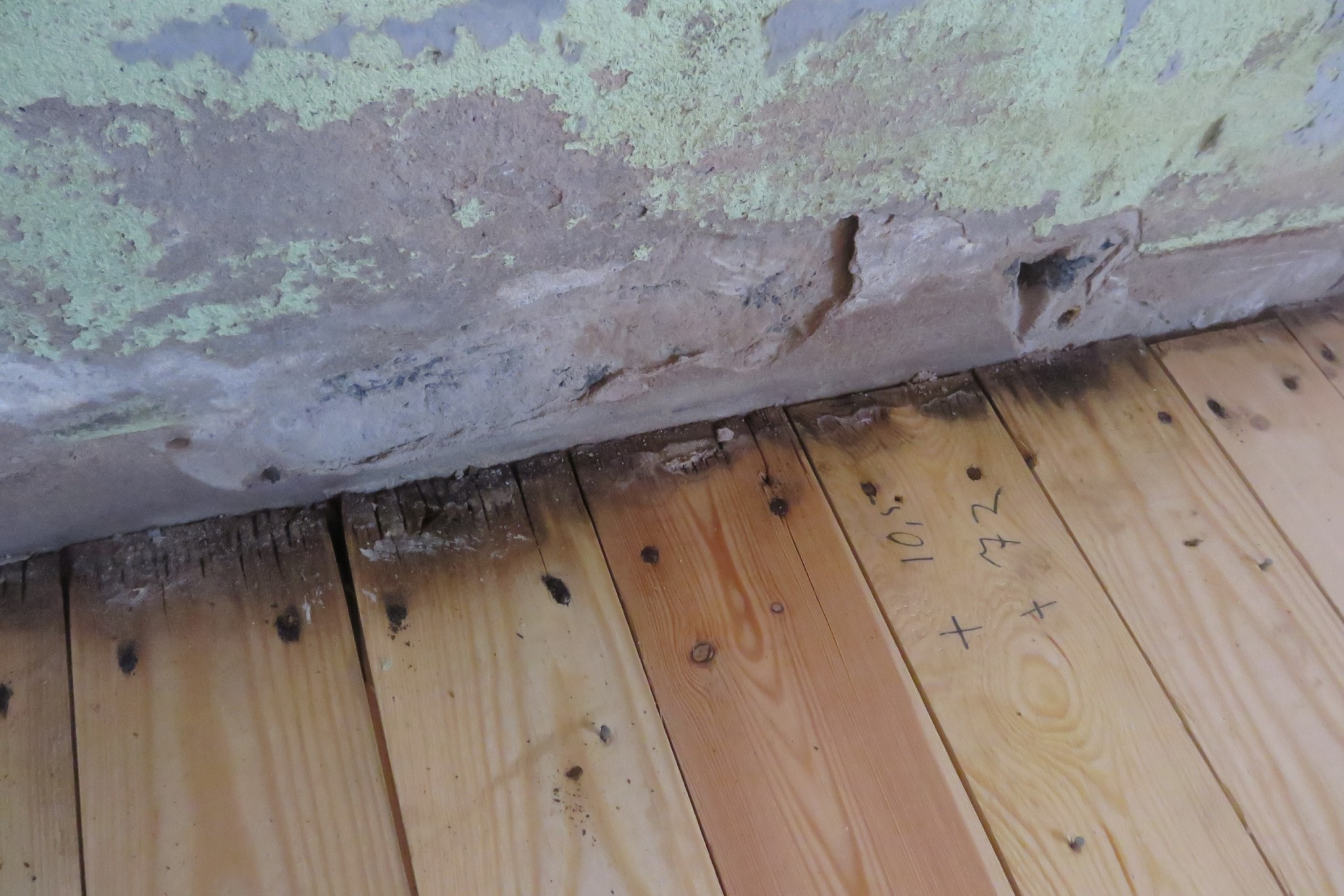

Hej! I vårt ena inredda rum i källaren på vårt tegelhus upptäckte vi att tapet och putts har lossnat längst ner på ena väggen (innervägg). När vi kikade närmare på det och drog bort lister och plywoodskivor som täckte golvet upptäckte vi att de 2 närmaste cm på golvbrädorna har mörknat, men övrigt golv ser väldigt bra ut.
Som hyfsat gröngöling på byggfronten är min fråga nu om vi helt enkelt kan kapa av brädorna typ där de mörknat, lägga ny regel och brädor och fixa en liten glipa till väggen? Är det så simpelt för att få det hållbart i längden eller hur hade ni gjort?

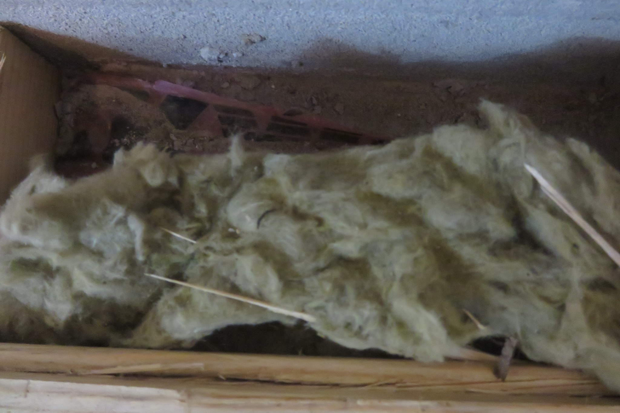

Materialet under golvet är träreglar, isolering och närmast betongplattan ser det ut att vara byggplast. Är det en ok grund för ett källargolv?
Som förälder till en bebis söker vi en hållbar men hyfsad enkel och snabb lösning. :) Tacksam för svar!

kan man säkert men problemet kommer komma tillbaka. Fukten från källarväggen sugs upp i organiskt material. Det hade varit bättre att lämna en glipa från väggen och skärma av med något diffutionstätt och sen täcka med någon form av list som låter de vädras.
