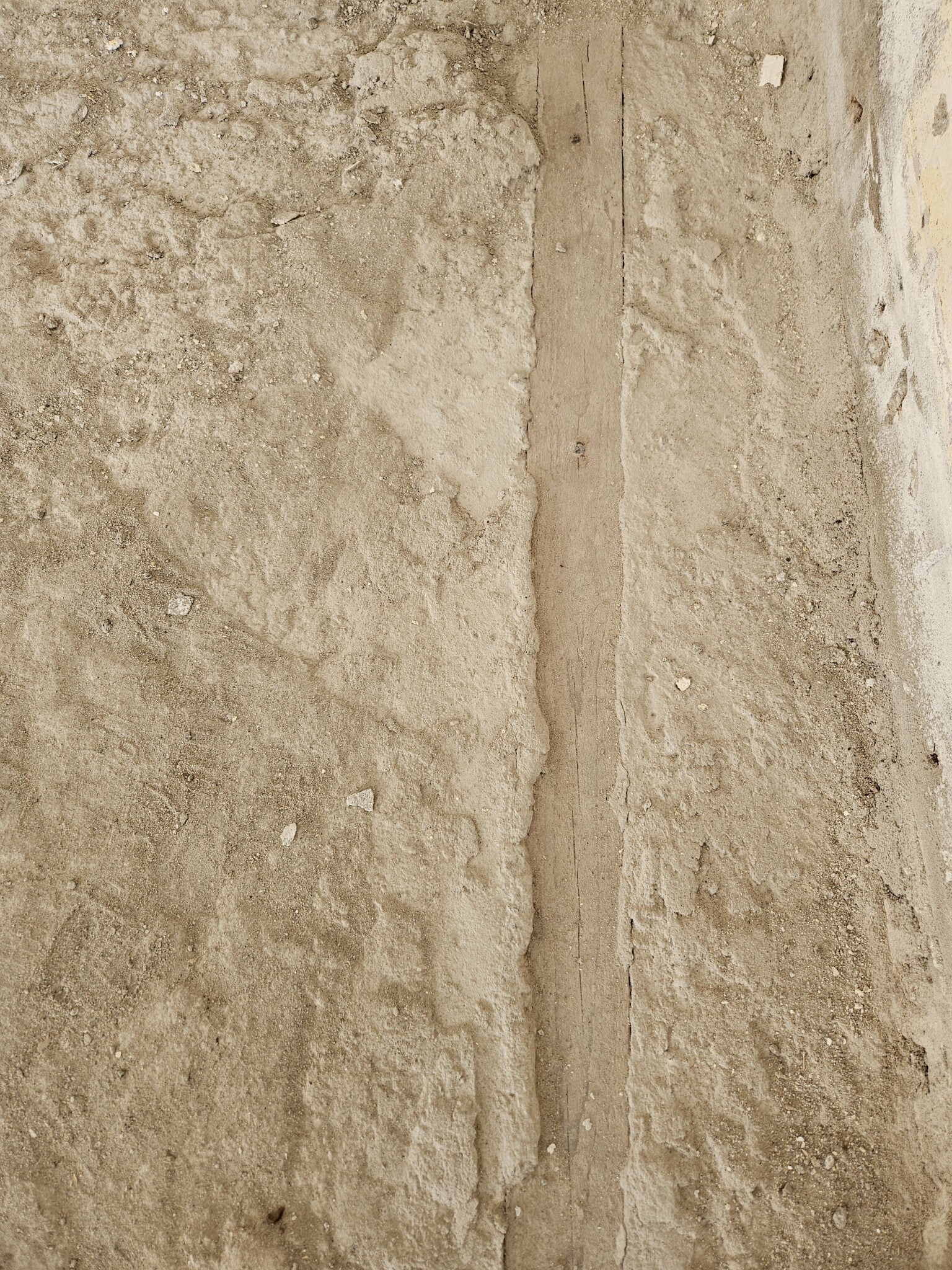

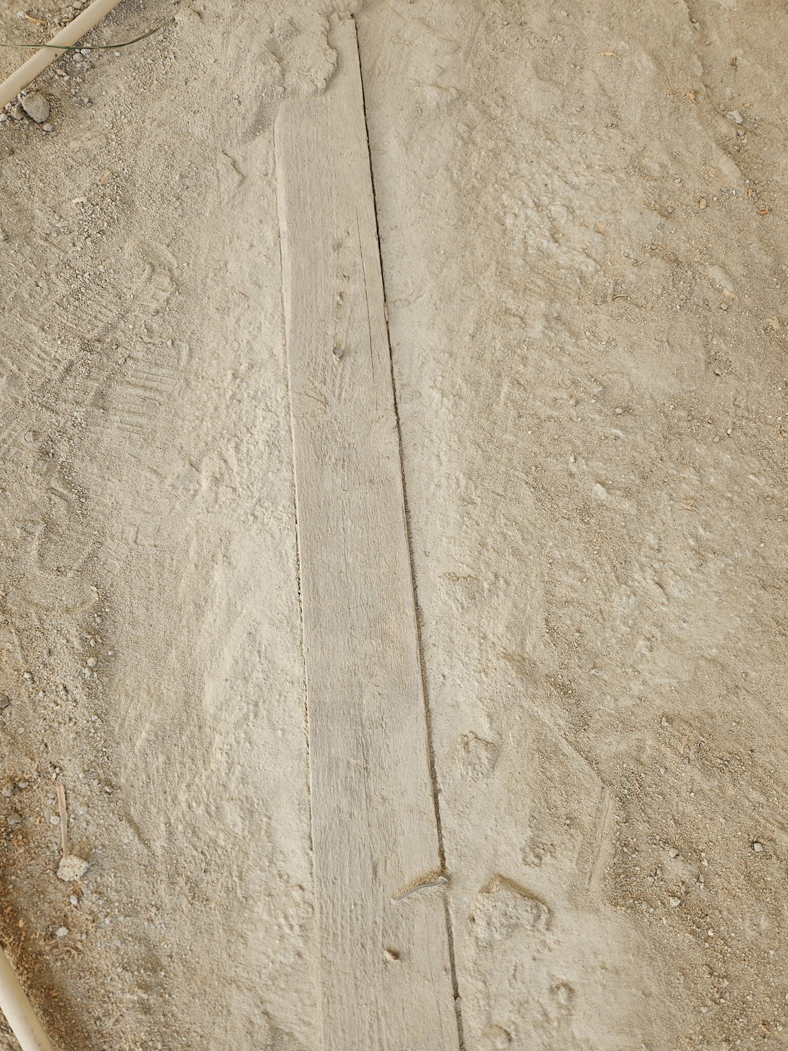

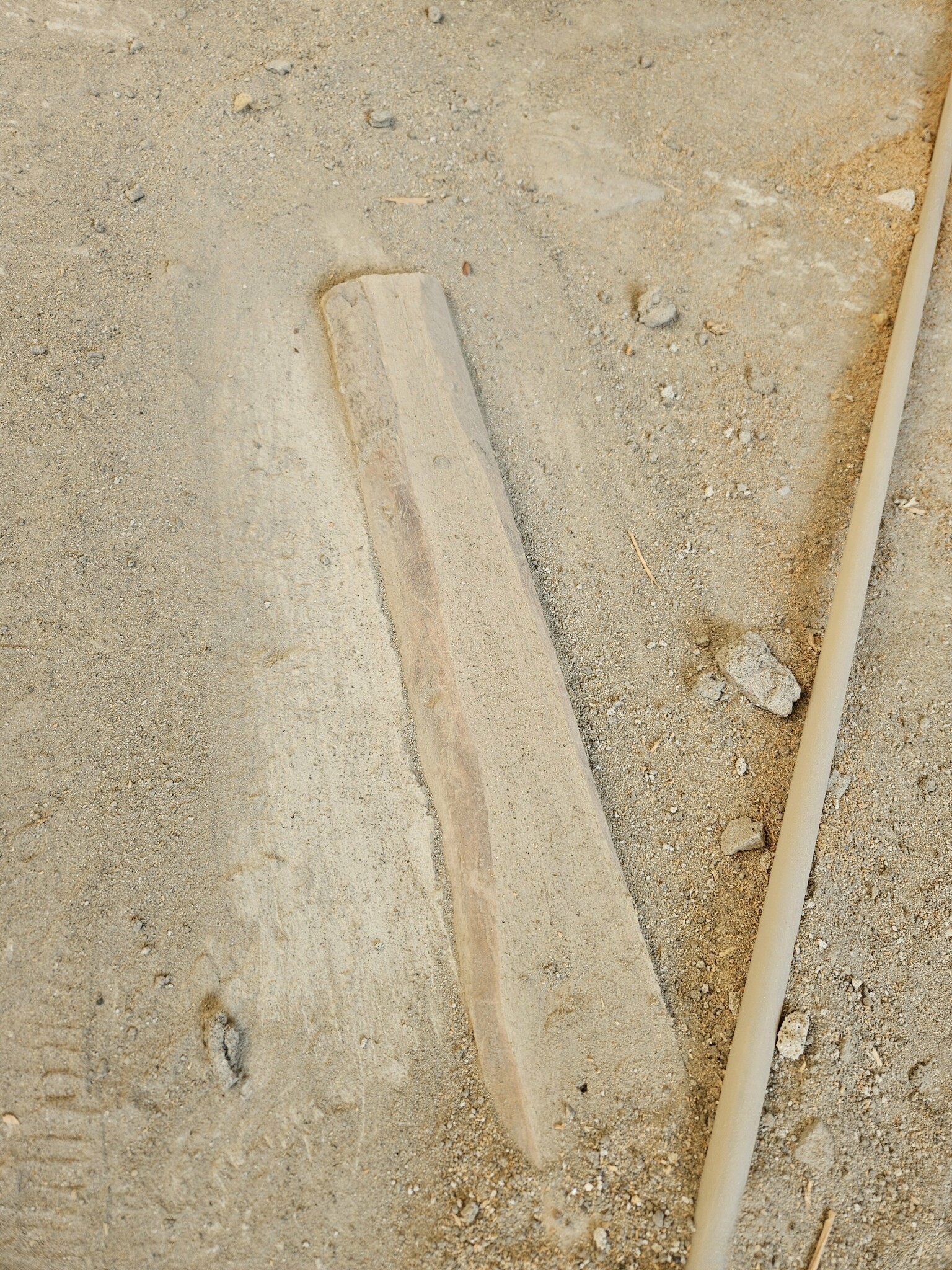

Jag har rivit ett uppreglat källargolv från 1971 efter dränering och upptäckt att det ligger synliga träreglar ingjutna i betongen. Jag planerar att gjuta om golvet och undrar om jag bör ta bort dessa ingjutna reglar eller om det går bra att gjuta över dem?
Se bilder.
  • Synliga träreglar ingjutna i ett betonggolv från en källare.
  • Synliga träreglar ingjutna i ett betonggolv i en källare som håller på att renoveras.
  • Synlig inbäddad träregel i ett betonggolv som håller på att renoveras i en källare.
Ta bort dom, inget organiskt material i källare
sweet_home
tommib
Om det är torrt så kan du i princip gjuta över dem och glömma bort dem. Samtidigt, det är relativt enkelt att åtgärda nu och du kommer att sova bättre om du tar bort dem för att du inte behöver fundera mer på det.
Även mitt råd blir således att ta bort dem.
sweet_home
Precis vad jag tänkte. Att ta bort dom är ingen match, det jag undrade bara var ifall de är viktiga för konstruktionen etc. Typ som nån slags armering 😀
