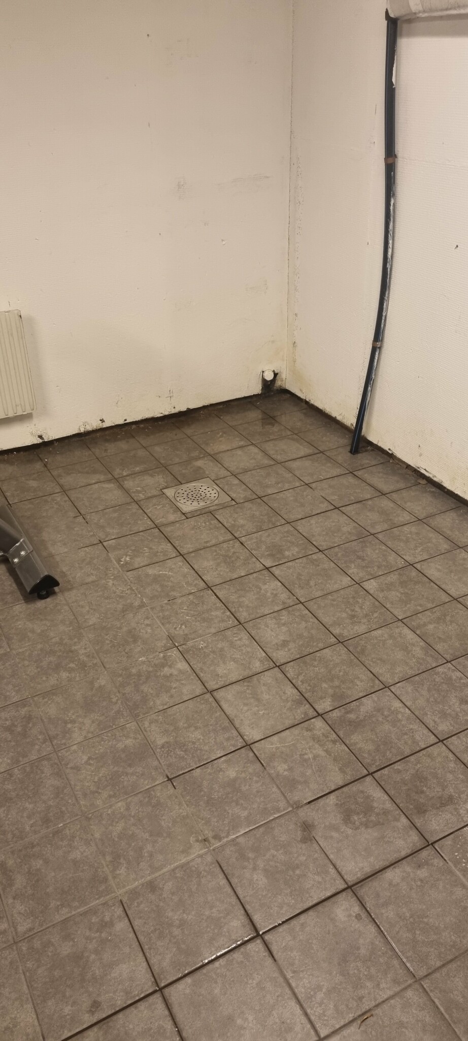

I ena hörnet av pannrummet i källaren tränger det upp vatten när det regnat några dagar. Förmodligen pga att grundvattnet trycker på. Känner man längst golvet så är det blöt sand, dvs som att det är en springa som inte är tät. Väggen i övrigt är torr. Tips på vad man kan göra? Är dränering ett måste eller finns det andra lösningar?

Golvet ser ut att ha en lokal sänka där det är vatten. Kan det ha satt sig där ?
Hur högt ligger marknivån på andrasidan väggen ?

Skulle kunna vara en sättning där, märker dock inte att golvet lutar på övriga våningar, men det kanske man inte gör? Golvet i just det rummet i källaren är ganska ojämnt.
Tror inte att en avfuktar löser problemet heller. När det kommer vatten så blir det en ganska stor pöl på golvet där vid brunnen.
Tänker du att det är dränering som gäller? Eller ser du andra lösningar?

Vad finns på motstående sida av väggen ?

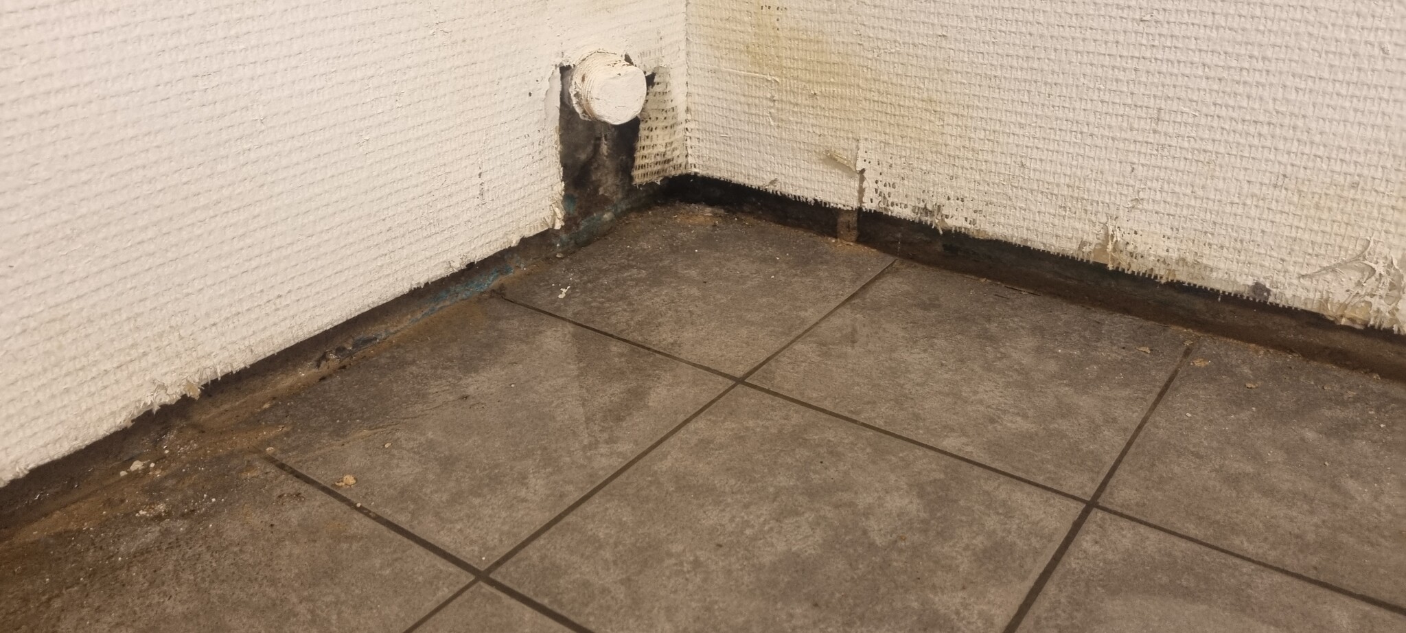

Hur gammalt är huset? Är det ett äldre hus med oarmerat betonggolv så skulle det väl inte vara omöjligt att det underminerats inne i hörnet och golvet därmed har sjunkit. Med det sagt, vad är det för rör som sticker ut på väggen? Det är inte någon gammal kapad påfyllning till oljetank som börjat läcka?

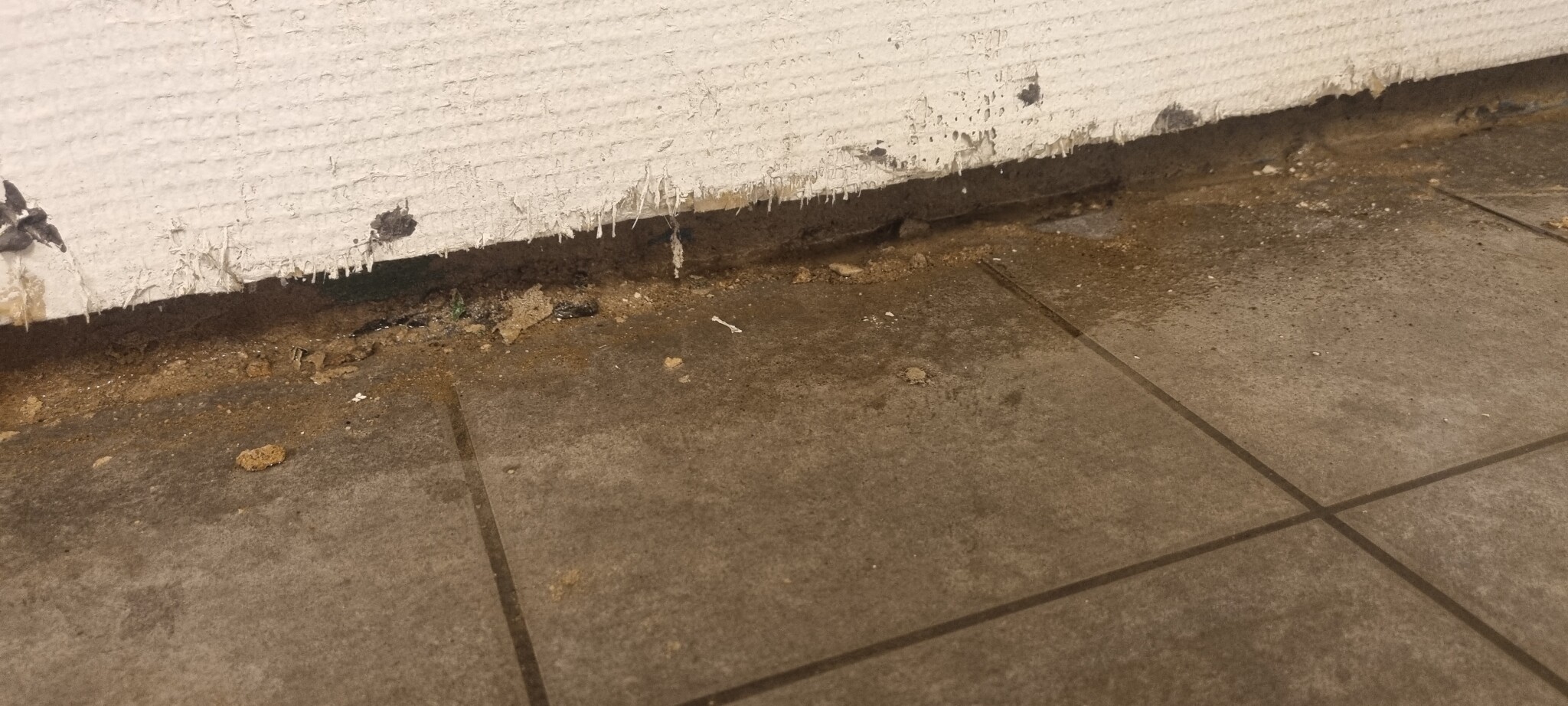

Du ser ut att ha något skivmaterial på väggarna?
Spontant ser gruset ut att kunna vara putsen på insidan av väggarna som smulat sönder.

Det ser ut som att fukten är instängd bakom vävmattan på väggen, som förmodligen är målad med plastfärg som inte släpper igenom vattnet. Det är nog snarare puts från väggen som lossnat och trillat ner, eller?
Är väggen helt solid längst ner?

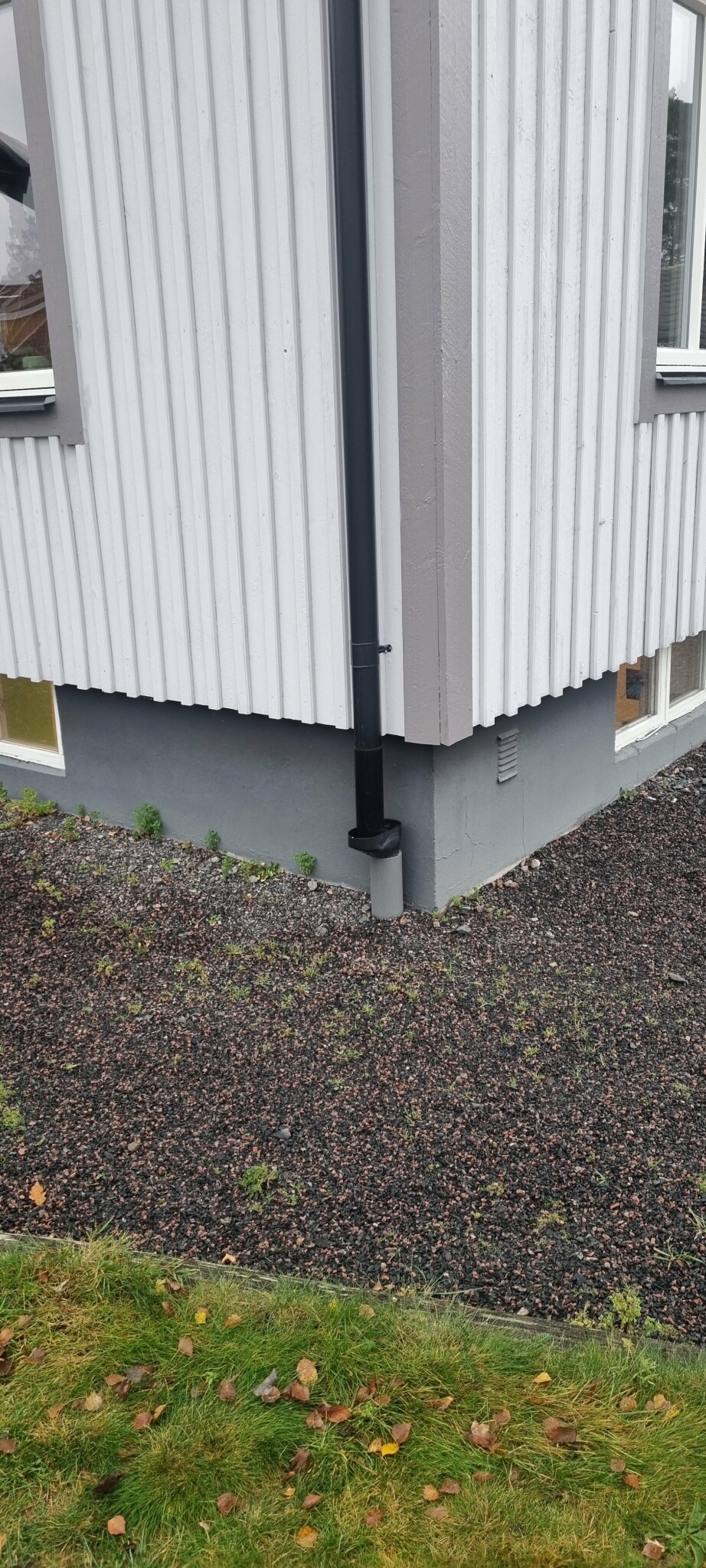

Så ser det ut på motsvarande sida, finns ju ett stuprör som är lite misstänkt...

Ja jag tror att det är en blandning av puts, gips samt sand som tränger upp genom springan mellan väggen och kakelplattorna på golvet

Väggen är helt solid och jag tror inte problemet är att fukt går genom väggen, snarare att fukten kommer upp underifrån
