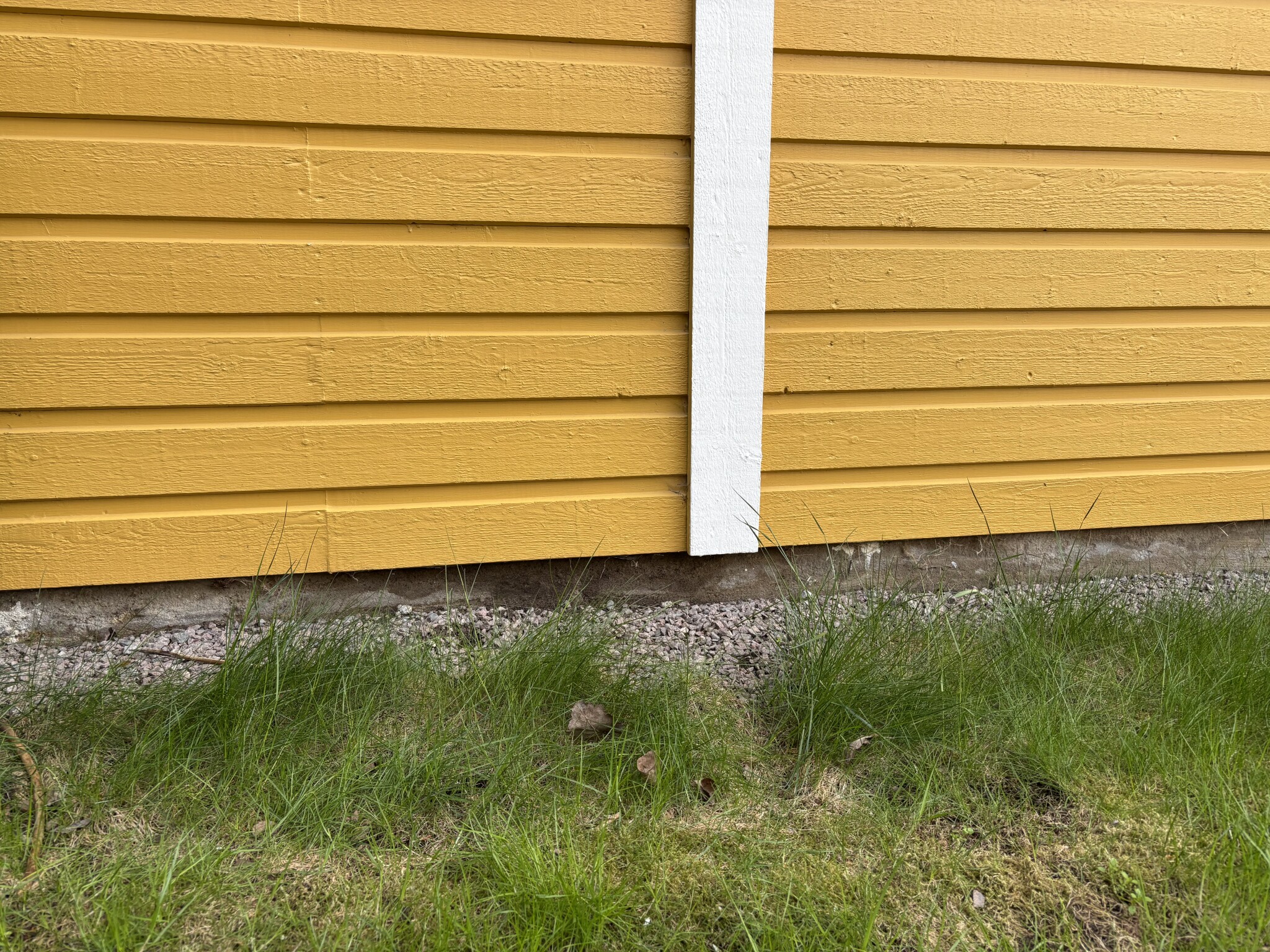

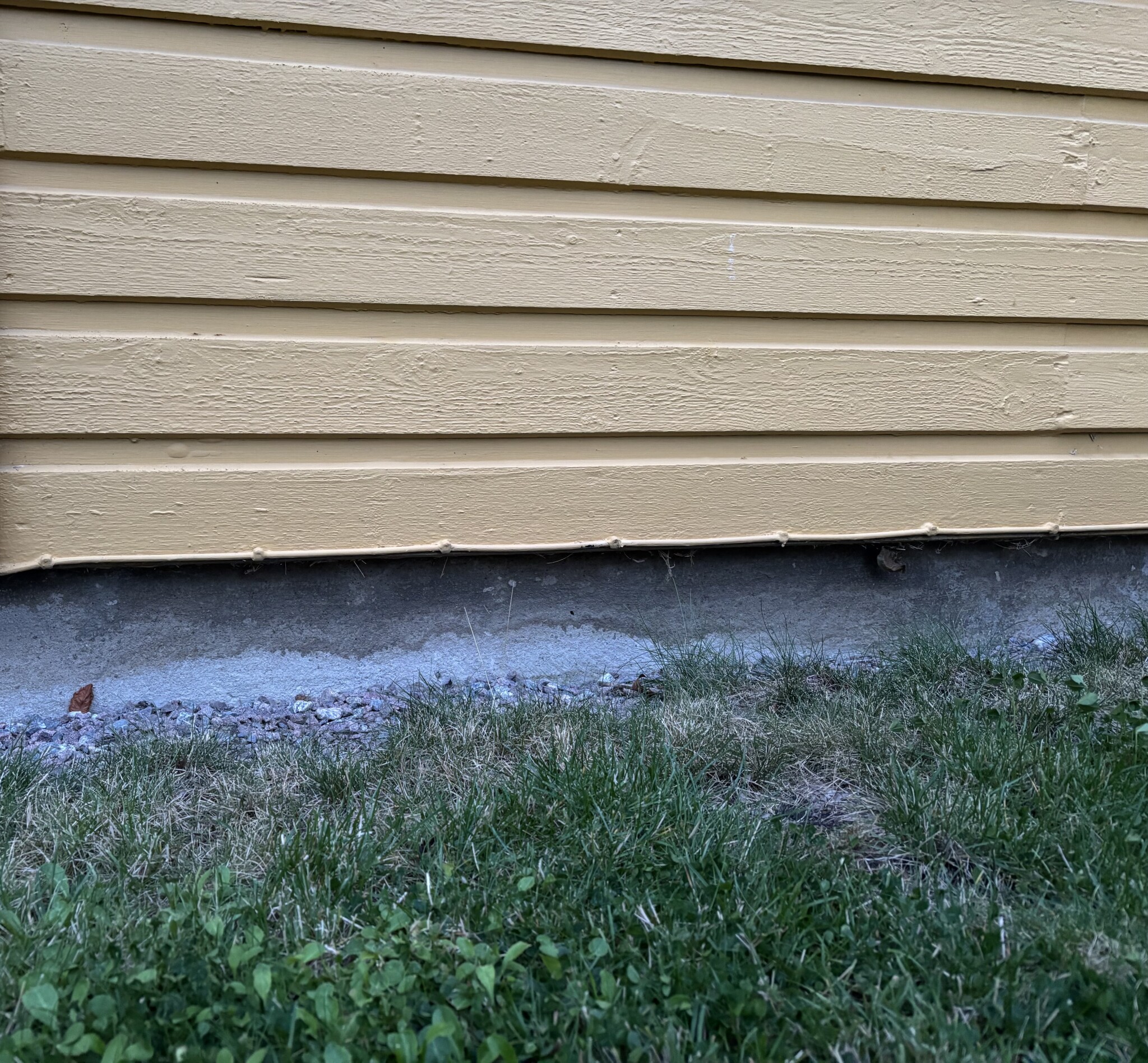

Hej, kan en betongplatta se ut såhär och må bra eller är det troligt vattenskada och massa problem? Platta på mark, ingen källare..
  • Betongplatta vid gul husvägg nära gräs, möjligt tecken på vattenskada.
Är det från hus 70 - 80 tal så hade man bristande kunskap om grundläggning. Bristande ångspärr och placering av isolering och syllar utan fuktspärr och i vissa fall av tryckt virke vilket gjorde att fukt letade sig upp i ytterväggar.
Det stämmer att det är från 80-tal. Ser det ut såhär då? Kan jag kolla detta mer själv på nåt sätt? Bör jag kontakta nån?

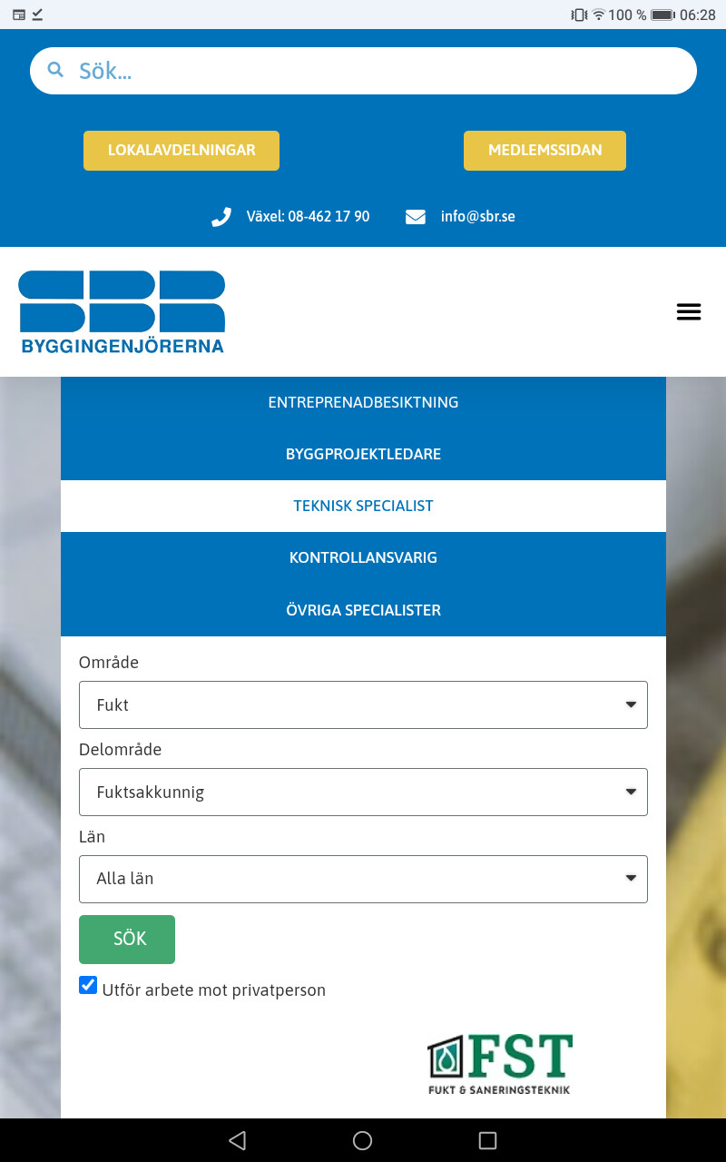

Då bör nog en kunnig besikting rådgöra
https://sbr.se/
[länk]
Oj vad många olika det fanns där. Vad är det för person jag behöver ta in? Förlåt är helt lost på detta
Webbsida från SBR Byggingenjörerna med sökfunktion för teknisk specialist inom byggkategorier som fukt med kontaktinformation och logotyp.

För mig ser det ut som marken varit högre förut där det ljusa är på betongen. Prova tvätta lite med en borste och diskmedel

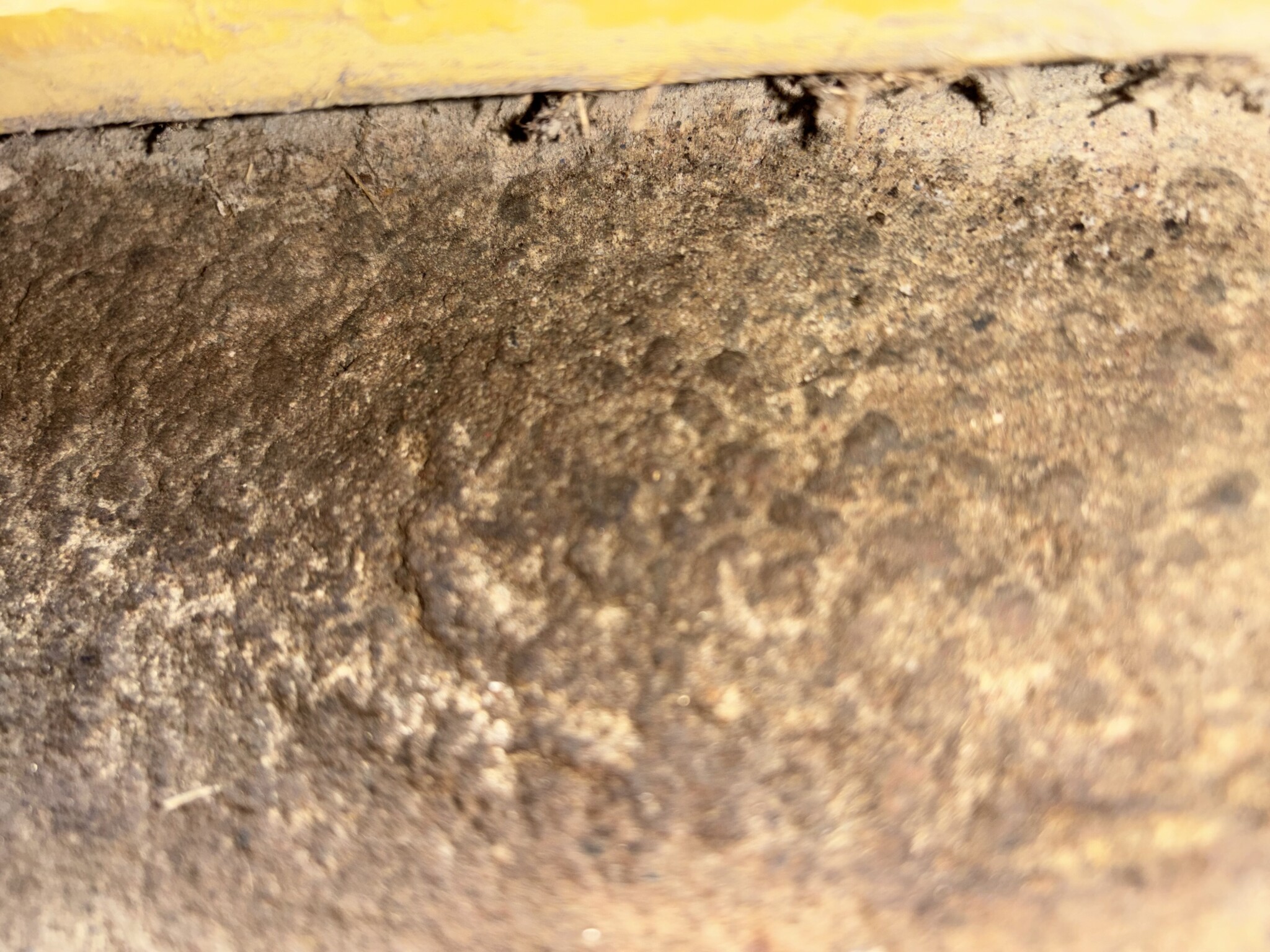

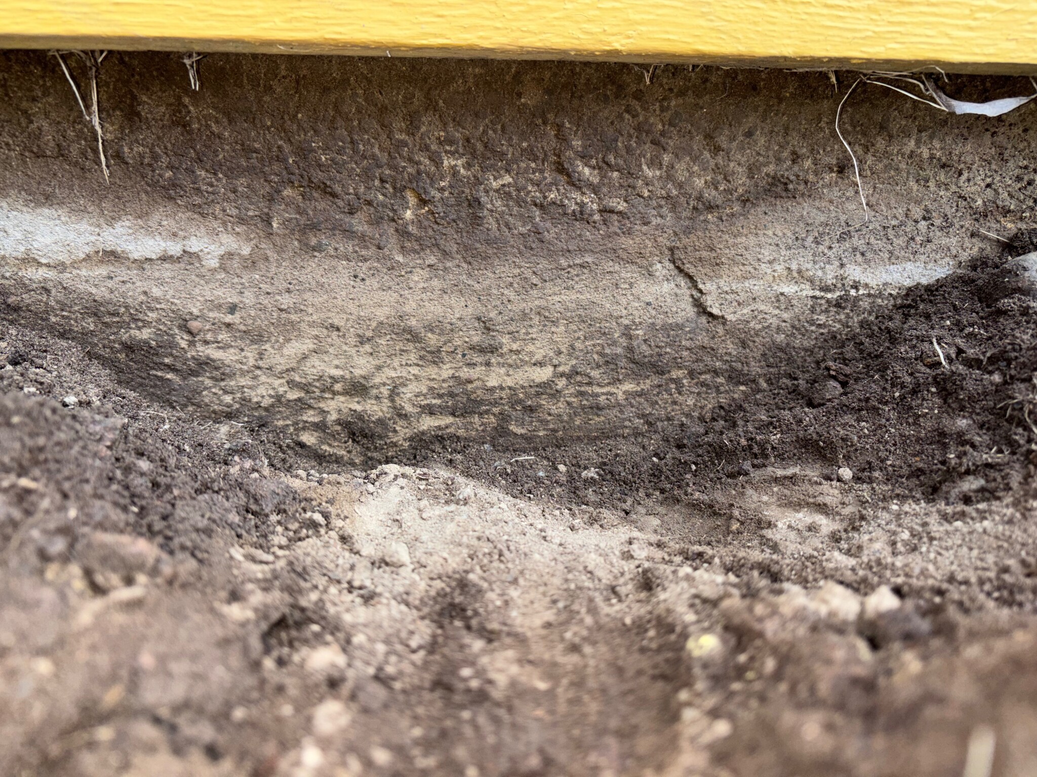

Tar upp min egen tråd igen. De jag först postade om kunde städas bort ganska bra och och bleknat men har fått fläckar på en annan sida som känns blöta.
-Det är på norrsida av huset och sällan soligt så torkar väl sämre men ändå tydlig utsatt del av plattan
-Jag grävde bort lite grus/jord och ser att det mörka partiet är övanför mark.
-Försökte ta en bild under träpanelen och tycker det ser torrt ut därunder igen
-Det har regnat några dagar och är värre nu (men inte sett lika illa ut vid tidigare regn)
Om detta är ytligt och nåt som kanske behöver fixas utomhus är det ändå korrekt att ringa in en fukttekniker eller är det överkurs? Tänker att jag borde ta in hjälp när jag inte vet orsak.
