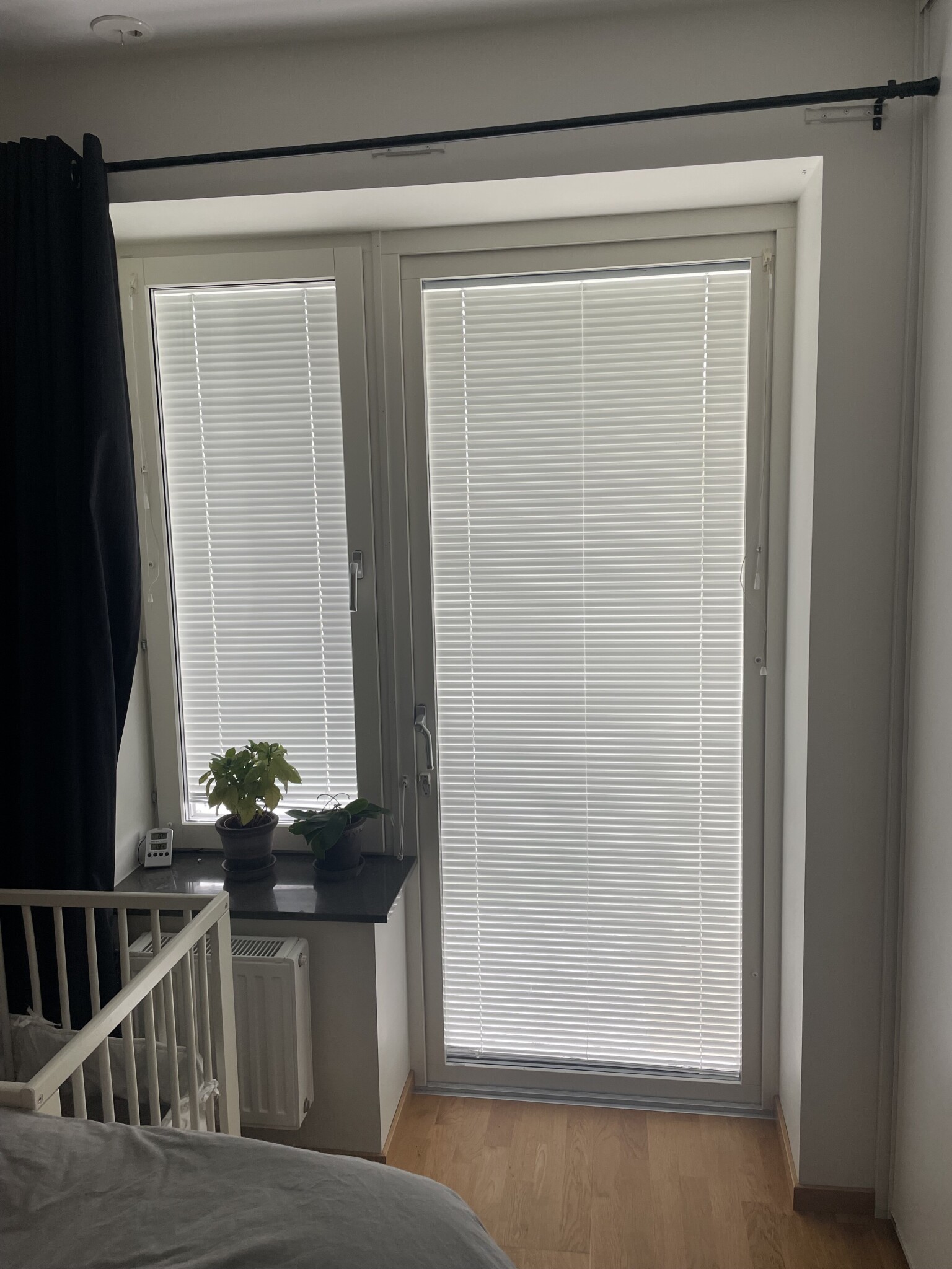

Har ni kloka personer något tips på bästa sätt att mörkerlägga detta rum? Vill helst inte måttbeställa om billigare lösning finns.
Nu har vi persienner och mörkerläggningsgardiner.

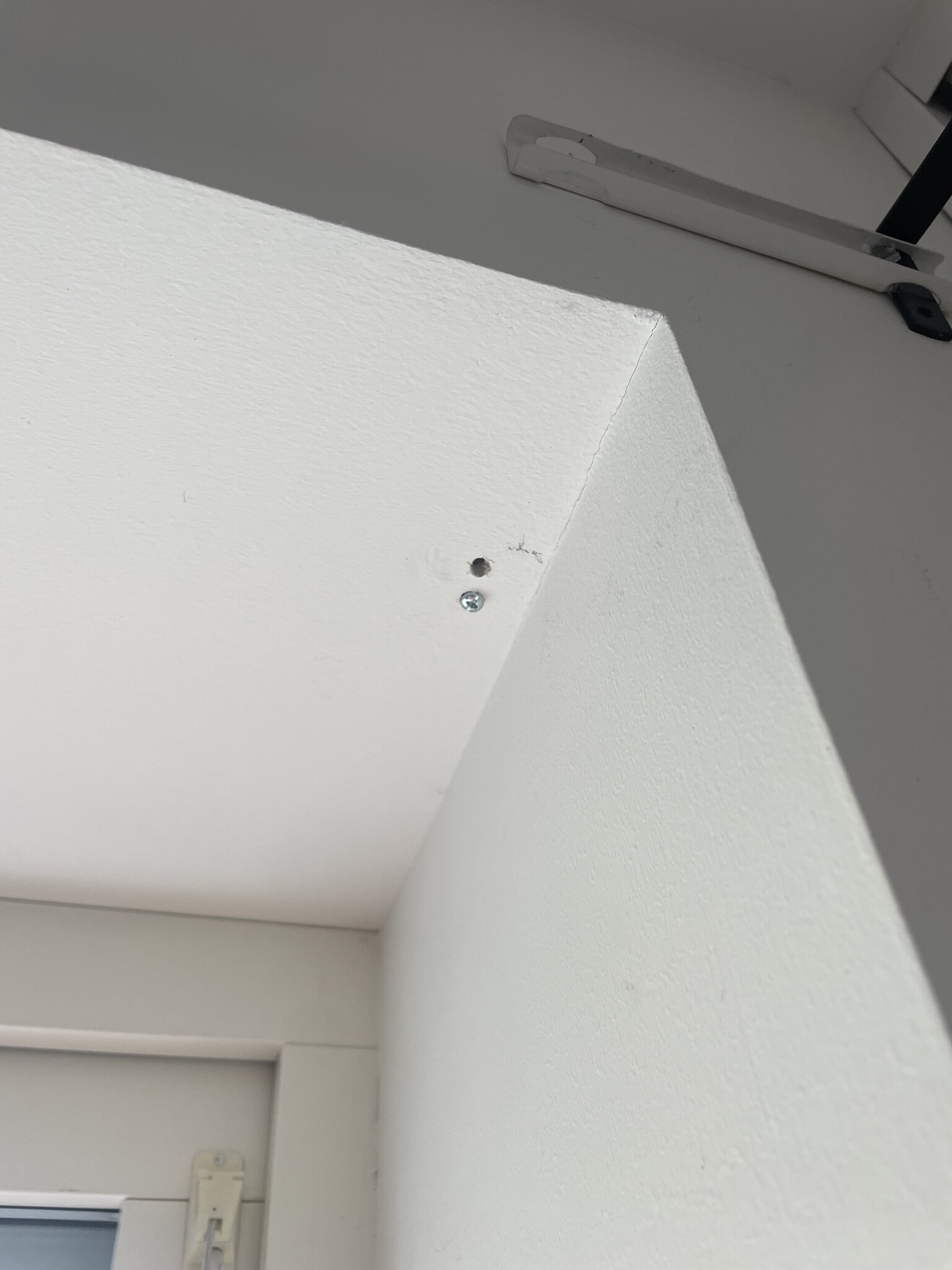

Vi har testat att försöka borra fästen för rullgardin men gick bet då chucken på borrhammaren är för stor och fästena då hamnar för långt från väggen.
  • Rummet med vita persienner och mörkläggningsgardiner, ett fönster och en altandörr, samt en fönsterbräda med två växter.
Jag har IKEA Fridans och den är suverän och billig. Lätt att sätta upp och går att kapa i lagom längd: https://www.ikea.com/se/sv/p/fridans-moerklaeggande-rullgardin-svart-20396967/
Vad menar du med att ”chucken är för stor”? Ta bort de gamla vita fästena så har du ju massa plats att borra på. Eller vadå ”för långt från väggen”, hålen kan väl inte sväva i luften?

Vi testade att sätta i själva fönstret först efter rekommendation (se bild) för att rullgardinen skulle komma så nära fönstren som möjligt eftersom den ändå kommer ”stå ut” en del där fönsterbrädet går ut.
Din lösning med rullgardin där de vita fästena sitter idag får bli nästa test!
  • Skruv och fäste monterade nära ett fönster i ett rum, del av ett projekt för att sätta upp rullgardin.

Det är bättre att sätta utanpå nishen i stället, som de gamla sitter. Det behövs bara ett par centimeter överlapp med väggen eftersom gardinen ligger dikt an. Då kan du dessutom ha fönstret på glänt och gardinen nere. Det är väl bara några centimeter brädan och elementet sticker ut, ställ en kruka eller nått där glappet blir så lär det bli mörkt ändå.
