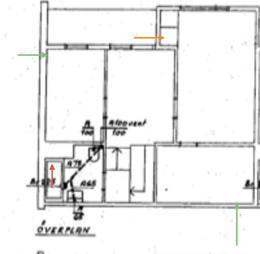

Hejsan!
Den varma sommaren har trots ac fått 50tals radhuset att bekänna färg.
Vi har ett sovrum i söderläge, och en fasad i eternit och tyvärr saknar vi tilluft i sovrummet.
Det finns en angränsande alkov på norra sidan med tilluft, men det räcker inte och luften passerar bara direkt till dörren.
Därmed funderar jag på att montera en ny kanal i ett överskåp till en integrerad garderob, då det är enda sättet där jag enkelt kan plocka bort en eternitskiva. Det blir då öst som väderstreck på den.
Grön befintlig tilluft
Röd mekanisk frånluft i badrum (sitter på skorstenen)
Orange idé till extra tilluft.
Jag tänker att placeringen kanske inte är optimal, eftersom jag gissar att man vill ha ventilen egentligen längst in, dvs diagonalt mot dörren. Men tror ni det kan fungera?
Och isåfall, hur borde man gå tillväga?
Min plan var att dra en kanal 125mm genom vägg och garderob.
Fylla garderoben med någon isolering.
Montera tilluftdonet i dörren på garderoben och därefter justera in ventilationen

Vad har du för frånluftsfläkt?
Har du kontrollerat frånluftsflödet?
Bra fråga, installerades av tidigare ägare. Jag brukar dra upp den på max under sommaren sitter en reglerbar transformator till den på vinden vrde
Har mätt toalett och badrum som båda har flöden inom rekommendation, högre på badrummet.
Med båda på max ligger dom om jag inte missminner mig va 30% över.
Badrummet är dock på mellanplan, så det finns ingen frånluft på övre våningen
I tvättstugan i källaren sitter en egen fuktstyrd med grundflöde.

Hur många kvm är det övre planet på?
Normflödet är 0,35 l/s och kvm, samt en badrumsfläkt bör ha 15 l/s som grundflöde.

Det ligger 5-6 steg ner
just nu har jag med min hobbymätare 19 i badrummet och 13 på toaletten (markplan)
Övervåningen är 2st smårum 2x3,5m, en hall och ett större sovrum.
Sovrummet är ca 3x4m
Hallen ca 2x3m
Endast de små rummen har tilluft.
Således ca 37kvm
Nedervåningen är 53kvm kök vardagsrum
källare 45kvm

Man räknar flöden på varje våningsplan för sig. Men badrummet kan nog räknas in i det övre planet. Fast det är svårt att tvinga varm luft neråt, vilket medför att det är möjligt att en frånluftsfläkt i övre hallen skulle förbättra ventilationen..
Det är väl så att luft kan passera över/under alla dörrar?
Det större sovrummet har du väl tagit bort tätningslister på och då får det ju tilluft.

Ah!
Yes, det var första delen, gjorde nya trösklar till samtliga dörrar för att luft skulle kunna passera.
Badrumsdörren är utöver det alltid öppen.

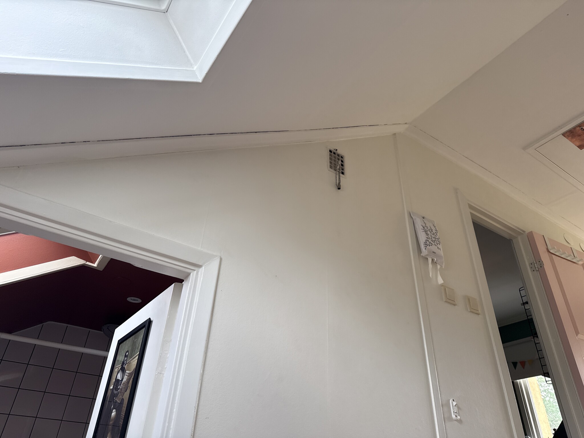

Tidigare när husen byggdes och eldades med olja fanns en ventil i ”trapphuset” alltså betydligt högre än badrummet men den är inte aktiv, och den mekaniska frånluften på taket är endast kopplad till badrummen.
Skulle det vara ett ytterligare alternativ att koppla in denna på frånluft också tro?
BirgitS
Om den kanalen fortfarande är i bra skick kan det kanske passa att ha en frånluftsfläkt där.
