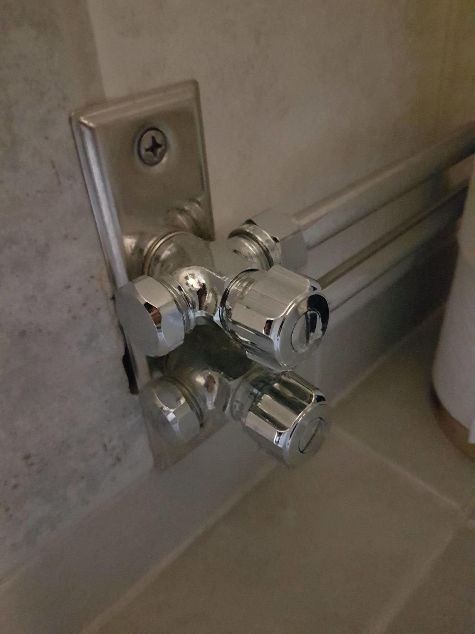

Avstängningen till vattnet i badrummet har blivit trög att vrida på så måste fixa den. Antar de är bla kalk som är boven då den droppade lite förrut. Nån idé å försöka ta bort den å göra rent lr köper man en ny?
Nån som bytt en sån förr lr nån som kanske har nå tips? Är de bara å skruva av den å sen skruva på ?
lr är det trixigt att få på den rätt?

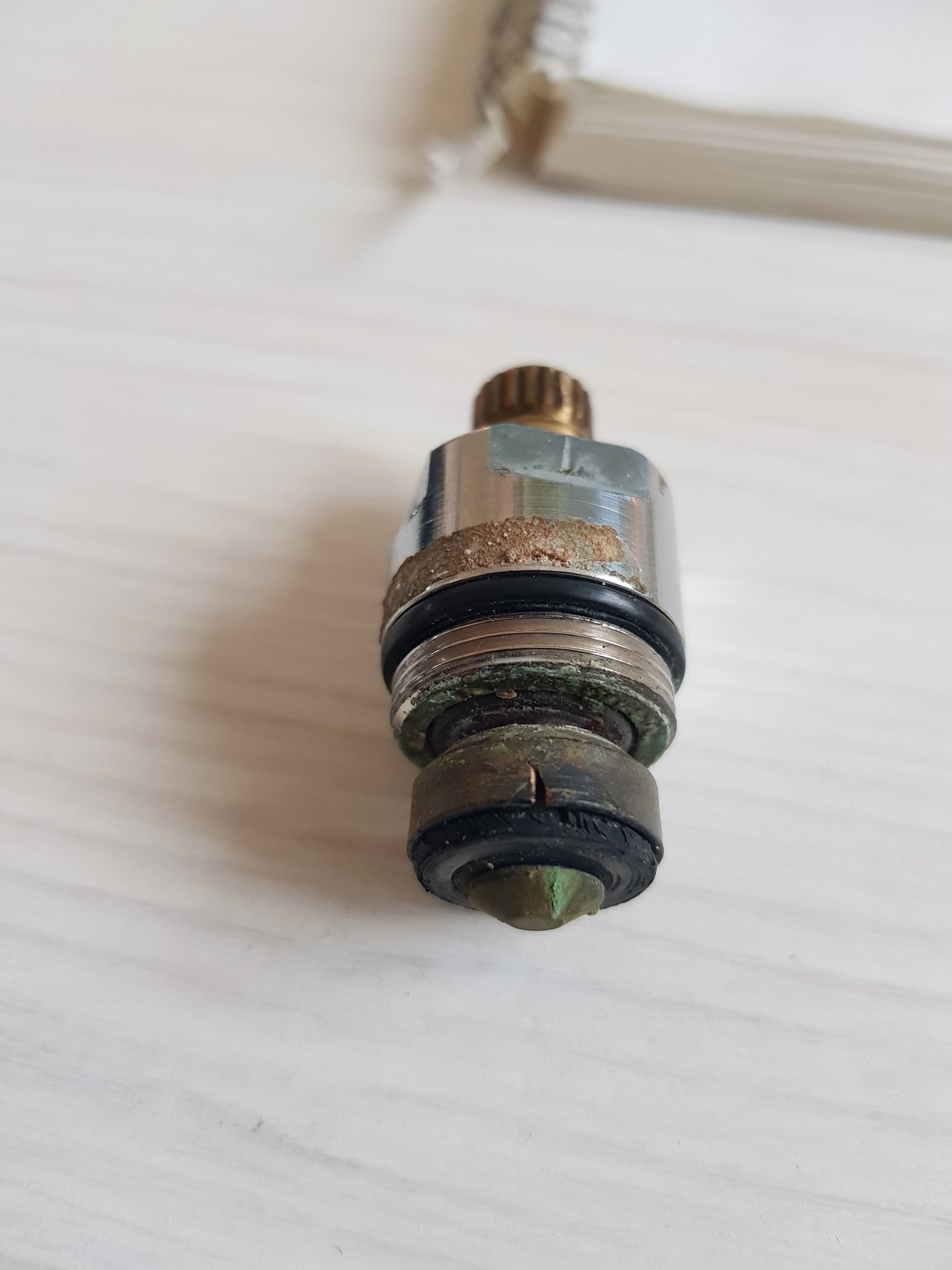

Om den läcker i spindeln så funkar det att ta isär, byta o-ringen (troligen 9,3x2,4),smörja delarna med armaturfett.
Annars byta hela överstycket

Det är en enkel operation att byta överstycket.
Stäng av vattnet.
Lossa rattens centrumskruv.
Drag av Ratten.
Lossa överstycket med skiftnyckel eller likande.
Skruva dit nytt överstycket. (Se till att överstycket är fullt öppet)
Montera ratt och centrumskruv.
Släpp på vattnet.
Klart.
Om du inte får tag i nytt överstycke så kan du köpa komplett vinkelventil eller t-ventil och bara använda överstycket.

Tack för den informationen! Det fungerade fint när jag gjorde ett byte. För information till andra kan nämnas att min ventil var sprucken så ett oringsbyte hade inte hjälpt. Kontaktade även Mora som rekommenderade att byta hela ventilen. Köpte en Vf-koppling enligt tips ovan och använde dess ventilen eftersom att det var billigare. Viktigt att ha ventilen helt öppen både vid utskruvning av den gamla och inskruvning av den nya.Magrand skrev:
