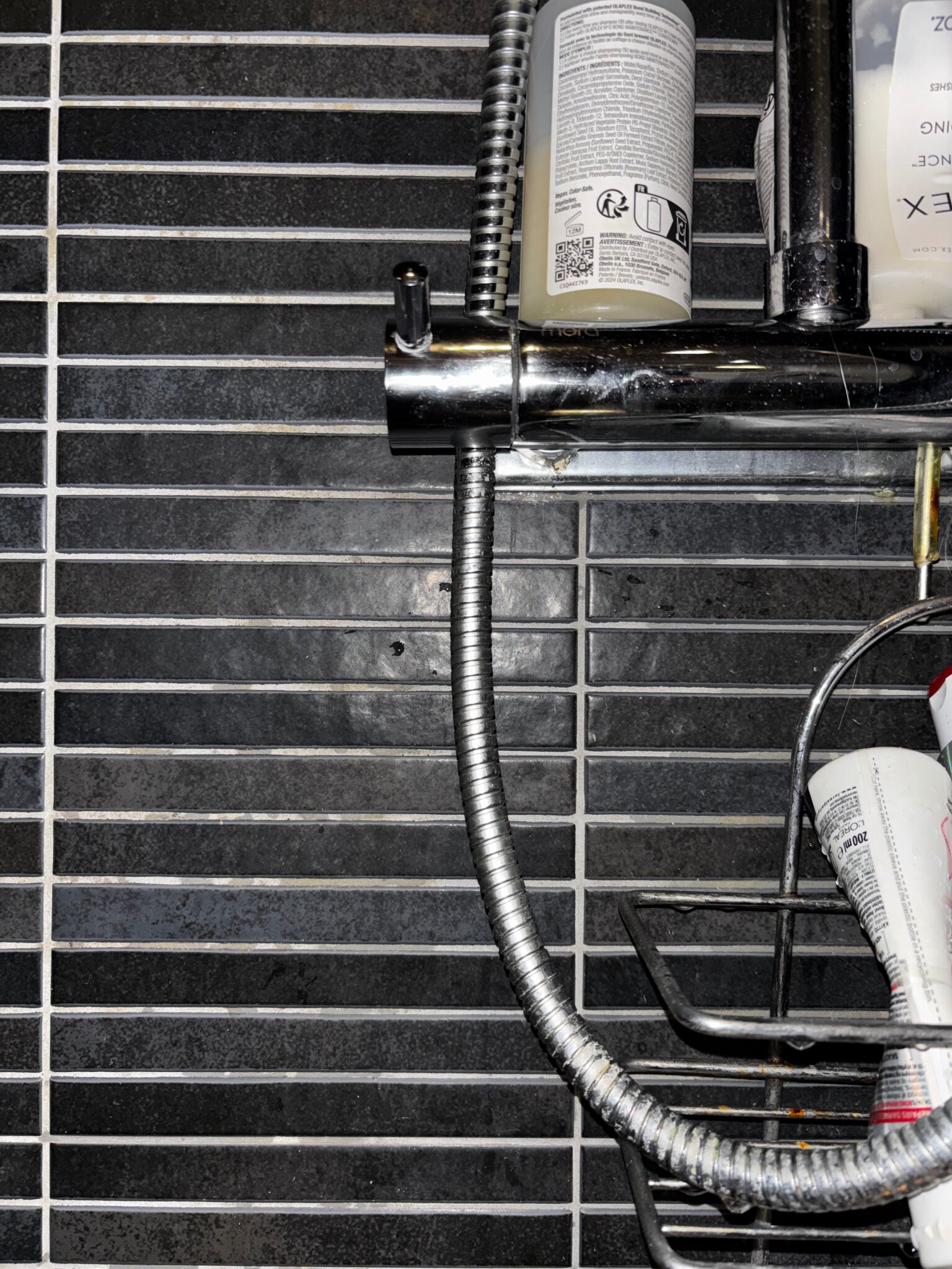

Jag försöker fixa en lätt droppande Mora Inxx-duschblandare genom att byta överstycket. Manövreringsvredet sitter dock som berget. Insexskruven på vredet är lossad och jag har provat att hälla kokande vatten på vredet då detta rekommenderades på Mora's gamla forum och även bankat lite med hammare men inget hjälper.
Några tips på ytterligare åtgärder?
Hur hårt vågar man banka på "piggen"? (är inte rädd om vredet då nytt vred är beställt men mer blandarfästet)

Testa att värma seriöst med en typ hårfön, därefter SNABB avkylning med typ isvatten. Upprepas flera ggr.
Då kanske du får rörelser i materialet pga temperaturskillnaderna som gör att vredet lossnar.

Japp, värmepistol och isvatten gjorde susen!
