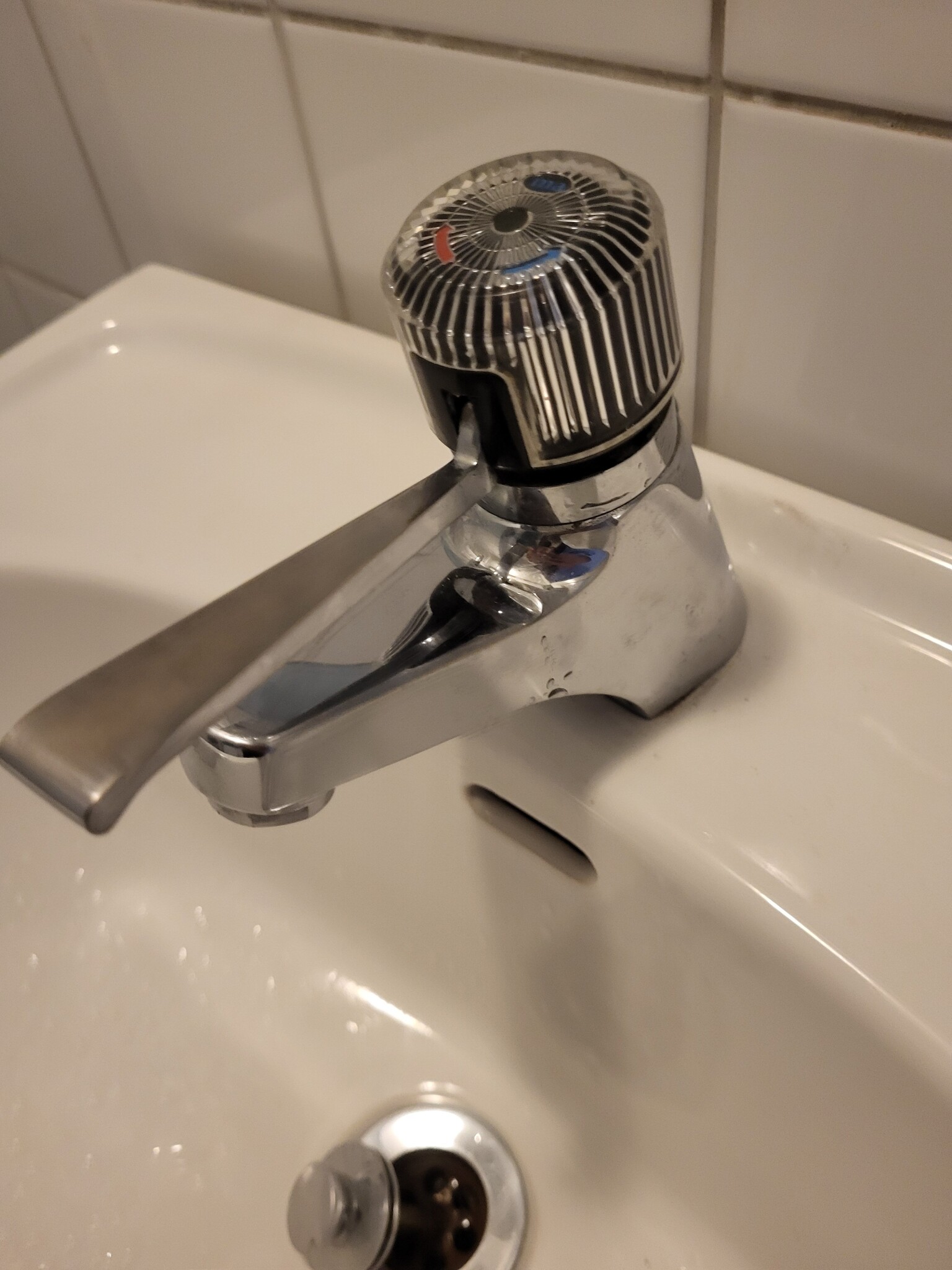

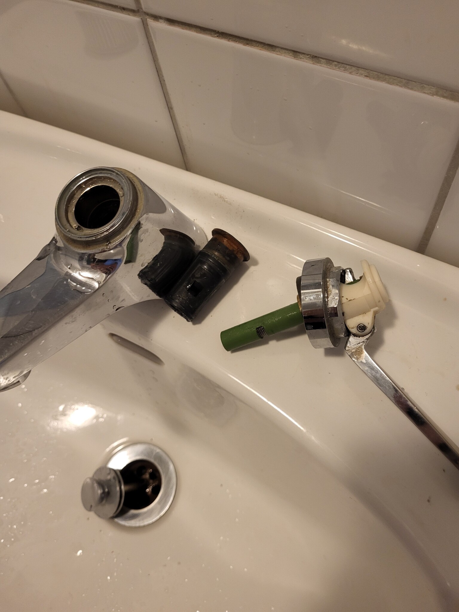

Jag har återmonterat en Mora (Temp?) blandare som legat i en källare i 6 år. Den fungerade när den packades ner men nu är handtaget helt slappt och vattnet rinner rakt igenom även när kranen är i stäng läge.
Jag har öppnat och allt ser ut att vara intakt men den är helt "torr". Kan det räcka med att använda applicera armaturfett?
troligen inte och det är svårt att hitta reservdelar till den
Jo, har förstått att det inte går att få tag på reservdelar.
Men jag kan inte förstå hur den kan gå sönder av att ligga i ett förråd. 🤔
Jag hade provat silikonfett. Men använd det du har - du har inte så mycket att förlora.
The Tor
Sant. Finns det någon bra beskrivning på hur mycket och var man skall applicera det?
Här hittar du Mora Temp i Servicehandboken (sid 30) med bra tips & trix + sprängskisser.
https://www.e-magin.se/paper/34b5nbbh/paper/1#/paper/34b5nbbh/30
Drift & Skötselanvisningar:
https://kundforum.moraarmatur.se/attached-file/db3d3cb5a5c748bb865b8046c3746abc/comment/3411434/
Mora har hör och häpna slutat att producera reservdelar till varianten Mora Temp alldeles nyligen.
Efter nästan 50år sen den första enheten såldes (1976). Ett halvt sekel helt enkelt.
Det är bra service det!

Armaturfett gjorde ingen nytta så det blir till att byta hela blandare.
