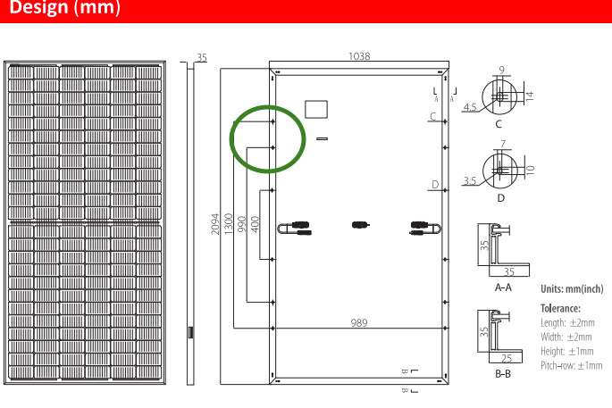

Har noterat att de flesta producenterna av solpaneler har dessa hål, hur är det tänkt att monteras om man använder dessa hål och inte klämfästen fr ex. K2 i skena.
markerat i bild med grön ring.
Teknisk ritning av byggdesign med måttangivelser och detaljmarkerad med grön cirkel för specifikationsreferens.
Någon form av stativ kanske? Har också funderat på om man kan använda dom hålen istället för klämfästen men om man monterar på tak tror jag att det blir för bökigt att komma åt.
Rostfri skruv och mutter.
